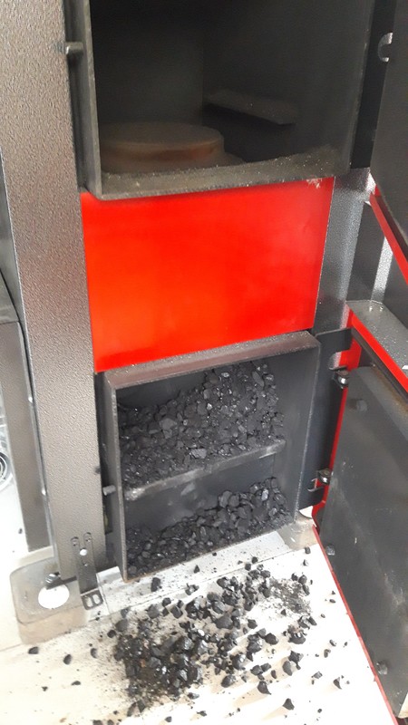

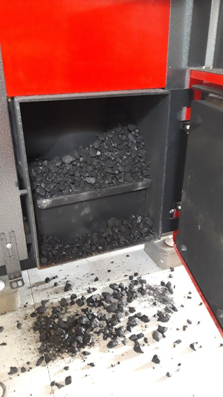

Dobra 5zł na miesiąc więcej wychodzi. Ale jeśli jest opcja że powinien SKZP wysłać impuls że stop się nie pali to czemu nie skorzystać. Zobaczymy za jaki czas będzie trzeba ta sodę wymienić jak będzie działać 24/h ja już czujnik spalin wymieniłem. A tak przy okazji jak nie miałem podłączonego czujnik spalin(klek) to piec się nie wyłączał jak zabrakło opału. Robię usługi budowlane i doświadczyłem 2 razy zasypania kotła na ekogroszek u klijetów pierwszy przypadek to jakieś 10 lat temu gdyby mieszkali już by nie żyli (groszek tandetny nie wyczyścili popielnika piec podawał do skutku cały czas się tliło groszek był w wyczystce całe szczęście nie zasypali całego zbiornika jak by mógł to by podał do pominą w domu czarno) a drugi rok temu groszek mokry zgas piec a bufor nie pozwolił mu się wychłodzić przyjechałem w czasie i wyłączyłem tak by podawał dalej (ja maluje szpachluje) w obu przypadkach piec nie wiedział że się nie pali a temperatura była 45st. Tak ku przestrodze. Ja puzniejszym czasie zrobię czujnik spalin który da impuls do pieca i zainicjuje otwarcie dzwiczek zeby wyłączył podawanie.

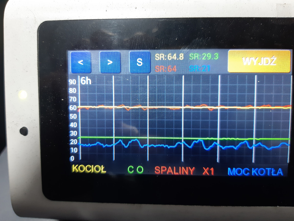

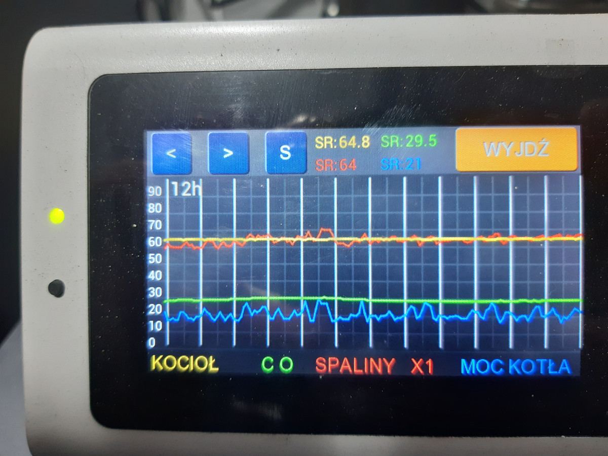

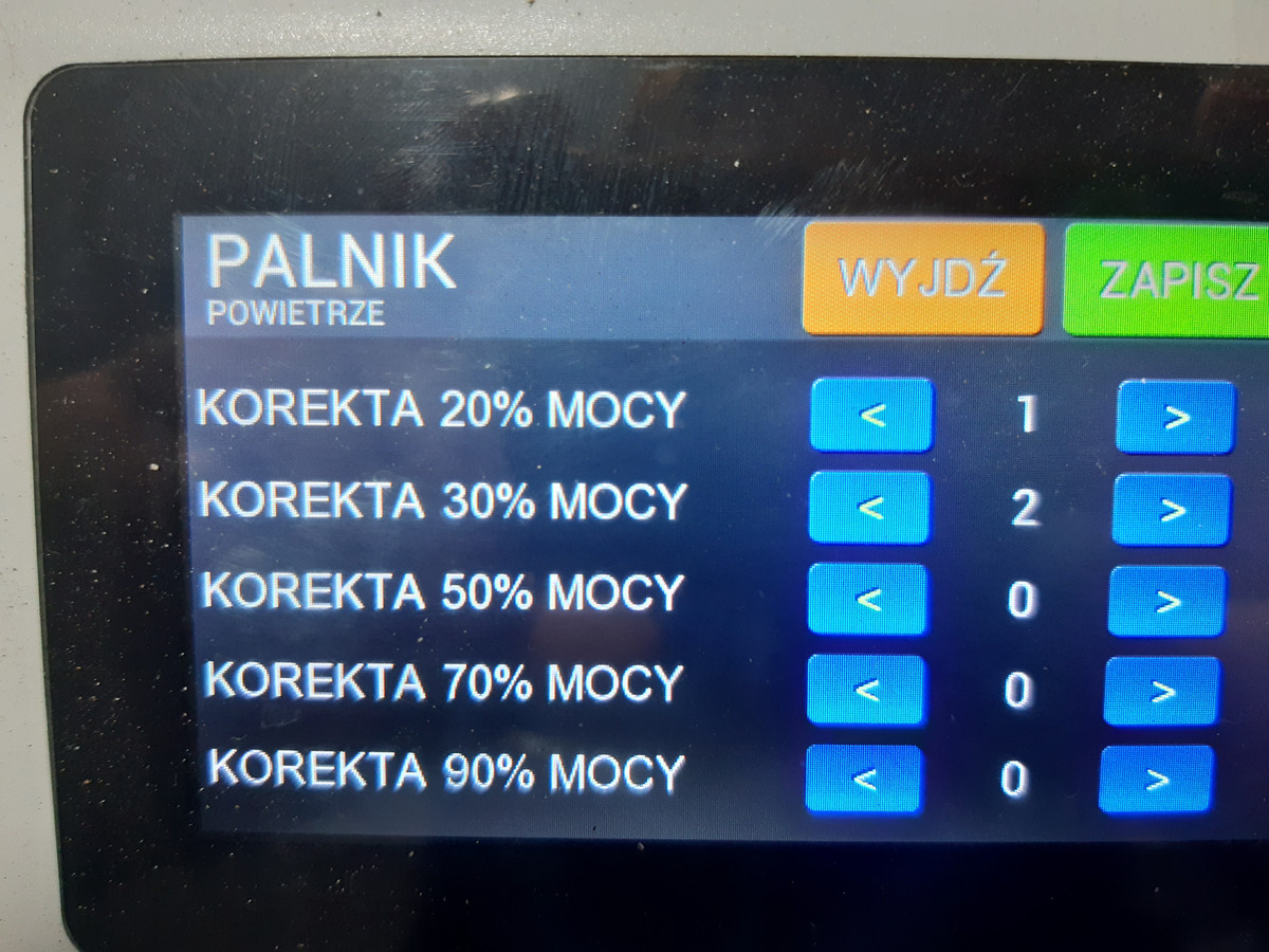

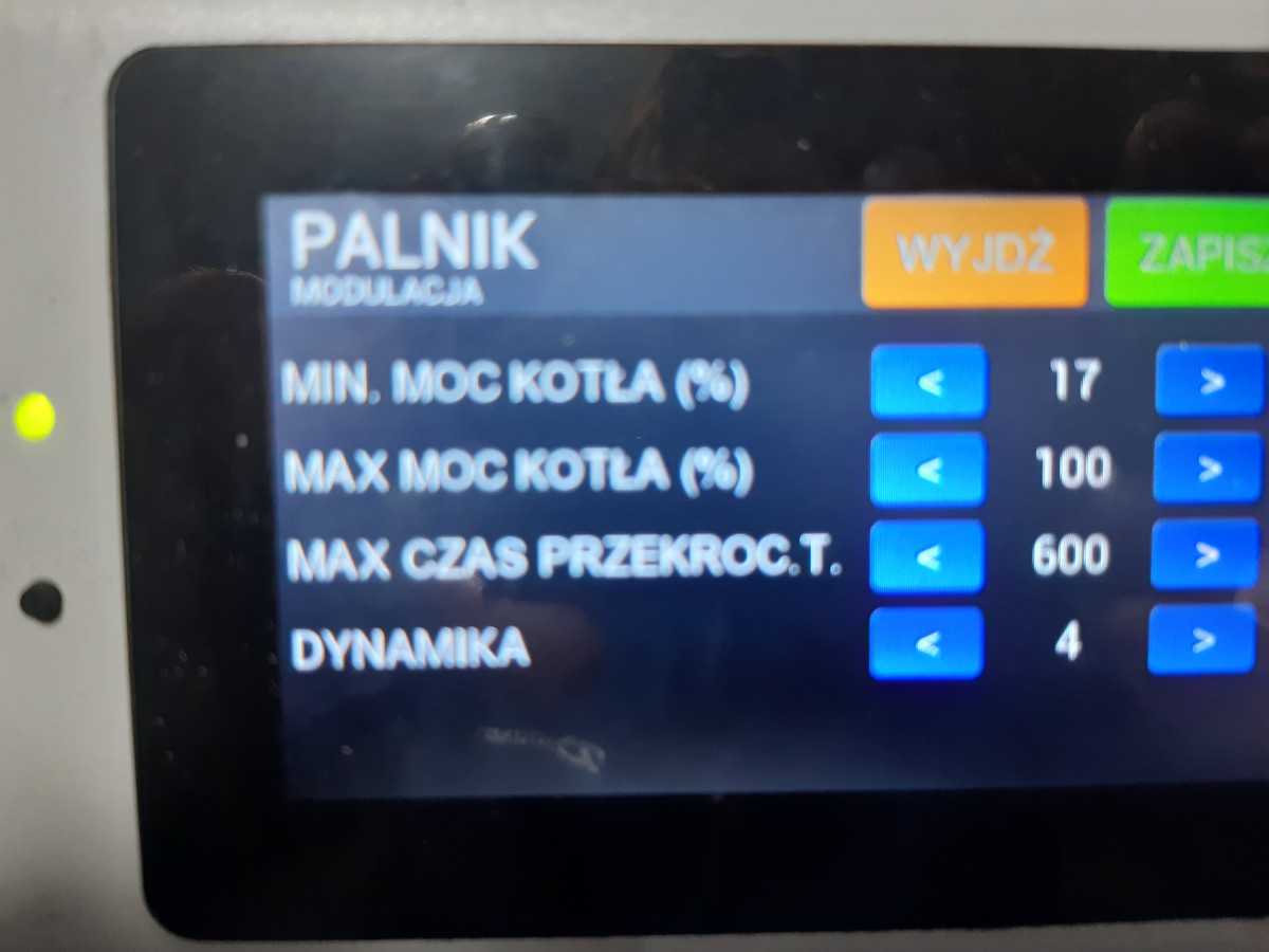

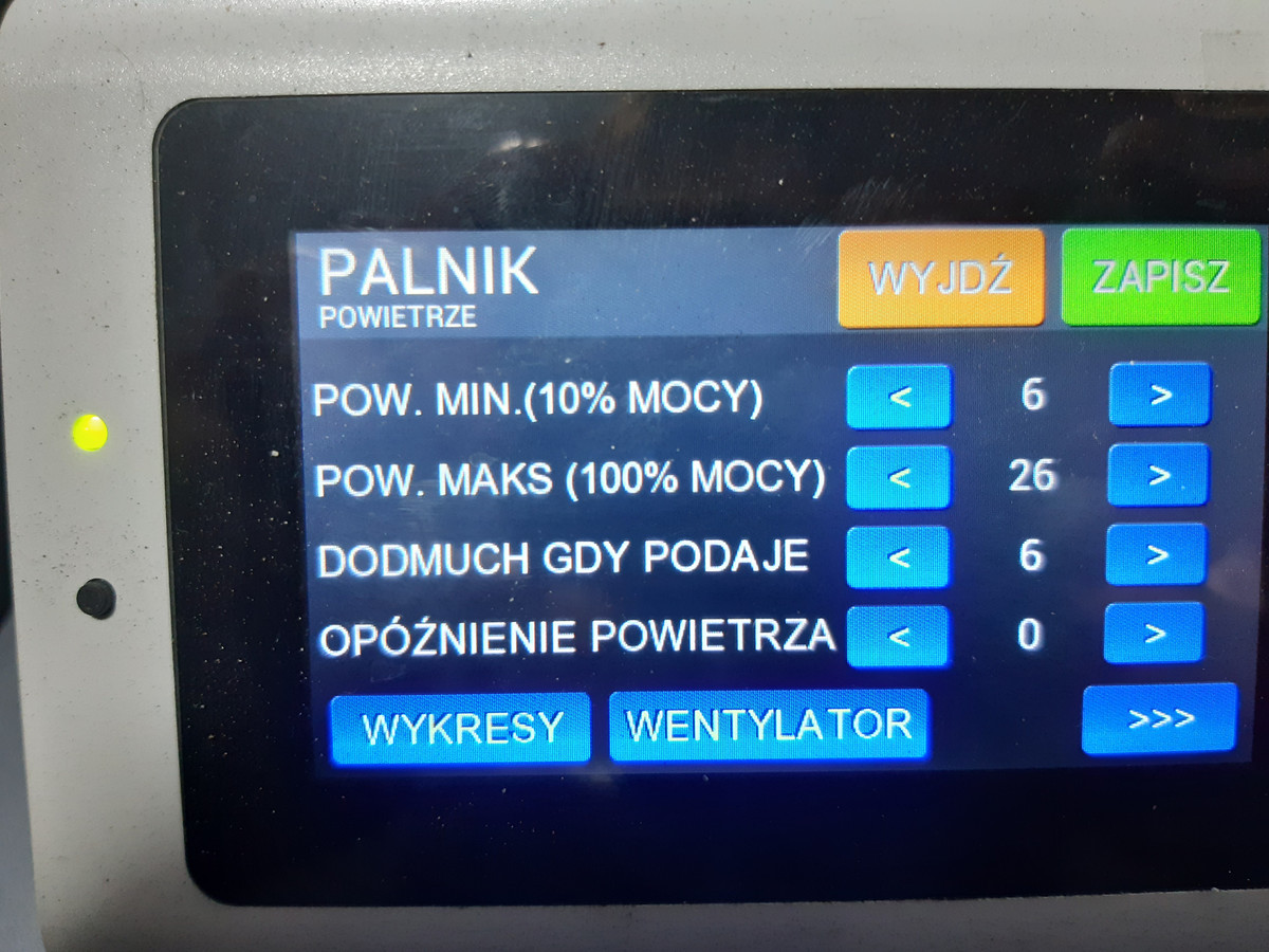

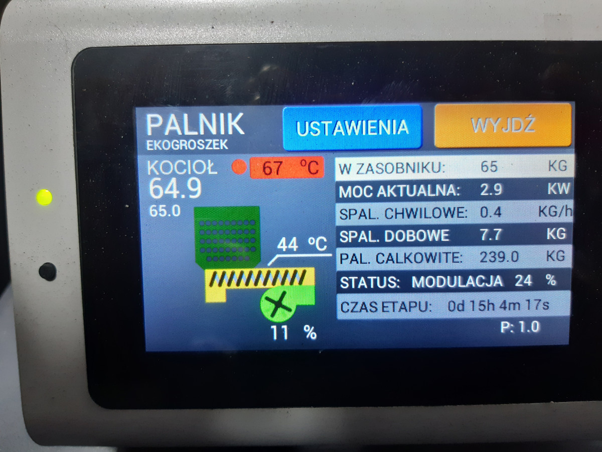

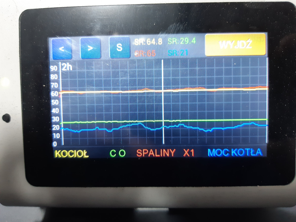

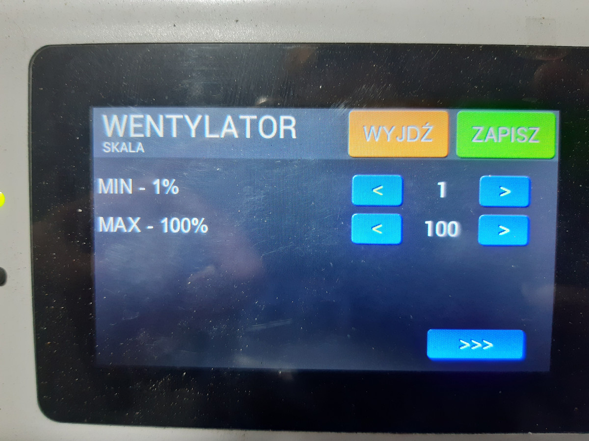

Trochę dla Tych co lubią wykresy i czysty deflektor.Po modernizacji kotłowni z 25 kw kotła na 14 kw i pomp na willo oraz zmianę sterownika z skzp-02 na 05 mój kocioł  moduluje koło zadanej 65* Dmuchawa 75w nie stosuje na razie hallotronu ani skali , a efekt jest taki jak na zdjęciach poniżej.Moc minimalna i maksymalna z powietrzem dobrana z małymi korektami powietrza w mocy 20% i 30%.Potencjał podajnika dobrany prawidłowo.Nie grzeję wody kotłem tylko na prąd (fotowoltaika).Skzp-05 spisuje się dobrze.
