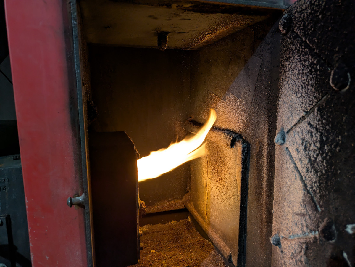

Jak powinno wyglądać prawidłowe spalanie pelletu w palniku sv200?

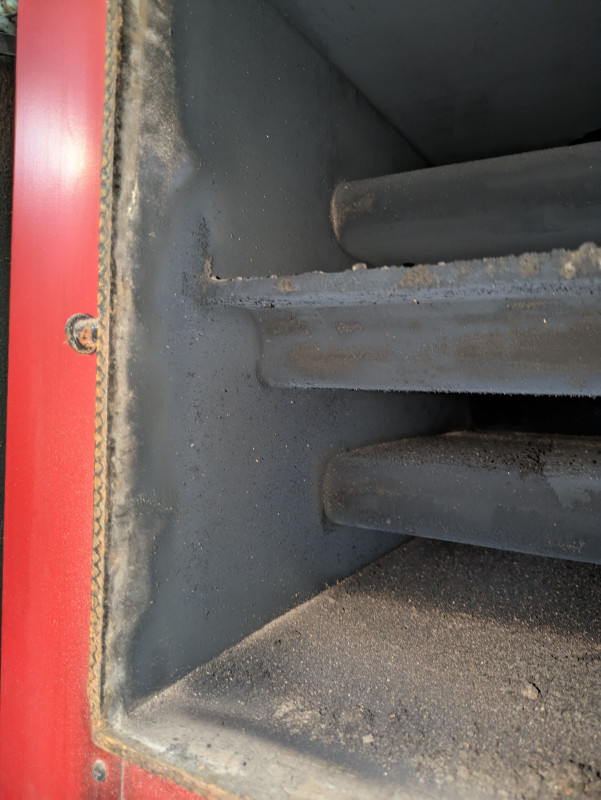

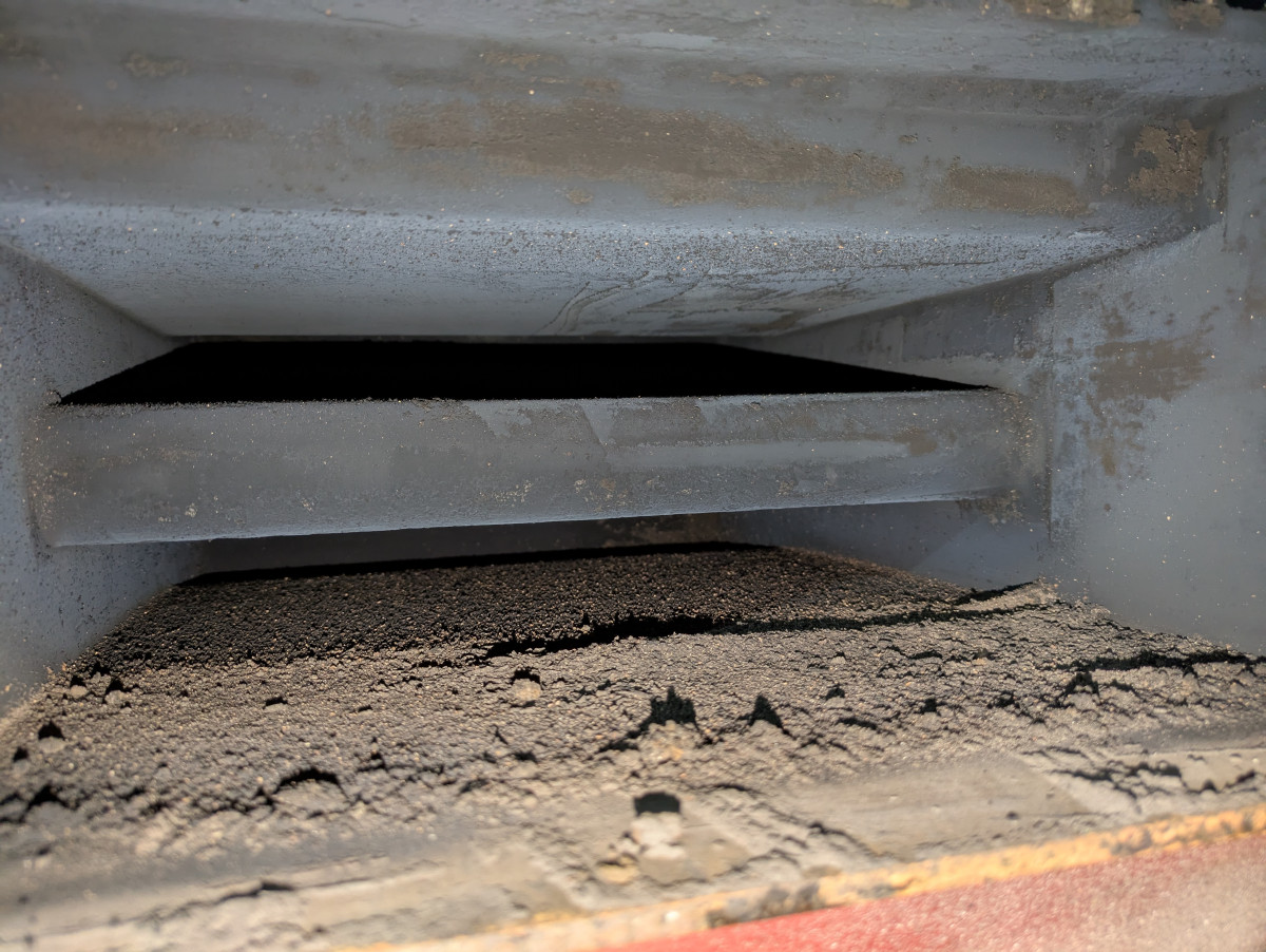

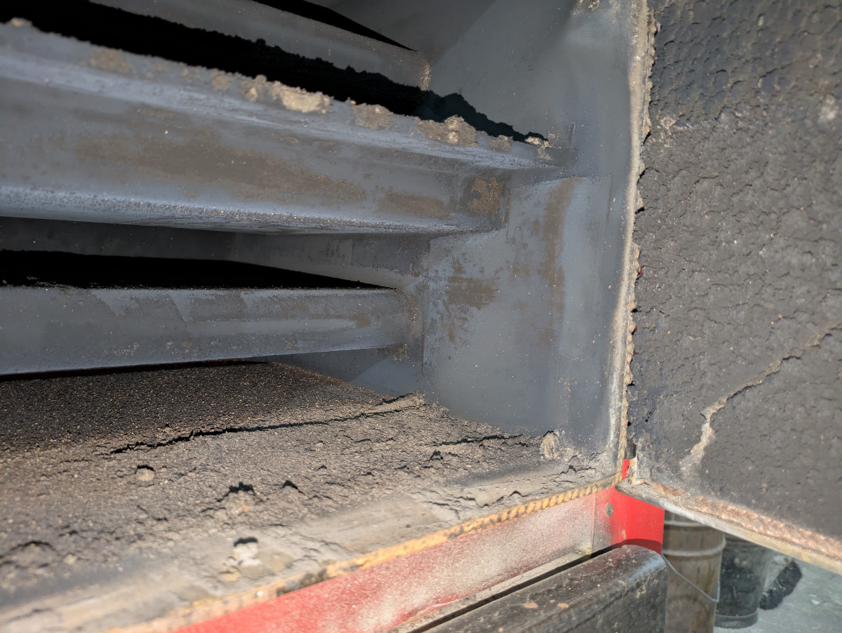

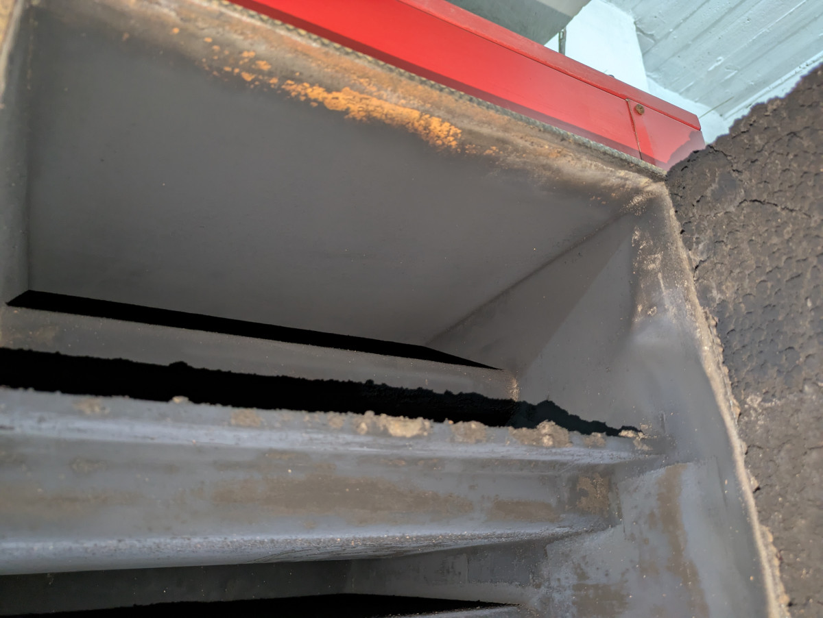

Po ostatniej tonie bardzo słabej jakości węgla, kupiłem na próbę 300kg pelletu (po 150 od dwóch różnych lokalnych producentów) i wymiennik jest czarny.
Na węglu był raczej szary, a teraz jest czarny, nie ważne ile dam powietrza...

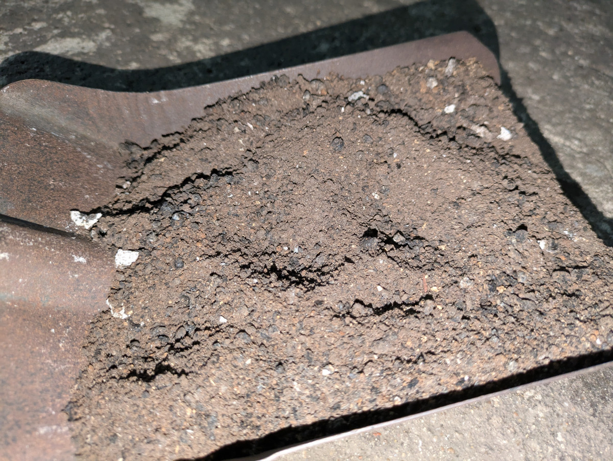

Masz zdjęcie popiołu?

Filmiki znam, palę na ruszcie do ekogroszeku (tylko do testów). Zmieniłem pellet i wymiennik jest trochę jaśniejszy.
Pytam, ponieważ na ekogroszku miałem to opanowane, tzn. za mało powietrza - wymiennik czarny, za dużo powietrza - wymiennik bardzo jasno szary, a teraz nieważne ile będzie powietrza to wymiennik ciemny...

A wygasza się czy stoi w podtrzymaniu? Taka pora że kotły więcej stoją niż grzeją, wtedy się sadza robi. No ale ze zdjęć to wygląda że taki pelet też nie za czysty. A wymiennik miałem biały tylko gdy wsypałem pelet że słonecznika, uwierz że nie chcesz tak białego wymiennika 🙂
Wydaje mi się, że jest zbyt bogata mieszanka, tz. Przy 100% modulacji płomień nie powinien dotykać przeciwległej ścianki. U ciebie robi to przy 70%. Zmniejsz dawkowanie peletu. Jeśli potencjał się zgadza, to zwiększ kaloryczność o jakieś 2Mj. Pelet powinien się spalać zanim dotrze do przeciwległej ścianki.
Witam. Postaram się pomóc .Kolego zajrzyj na stronę 121 gdzie są moje zdjęcia z palenia peletem. Proponuje włączyć  algorytm PID(obowiązkowo) ustawić podawanie na 10 s przerwę w podawaniu na 30 s a dmuchawę na 30 %.Ja teraz palę peletem ,wymiennik czysty(mogę powiedzieć że jest wylizany).Ty Kolego masz na półkach mnóstwo smieci ,co potwierdza że masz za dużo wiatru .
Witam. Zapomniałem dopisać że z kolei wygląd komory spalania sugeruje że Kolego palisz w dwu stanie ,dlatego masz tam smołę i sadze. Ja palę na ruszcie peletowym(ale przypuszczam że nie ma to większego wpływu).
