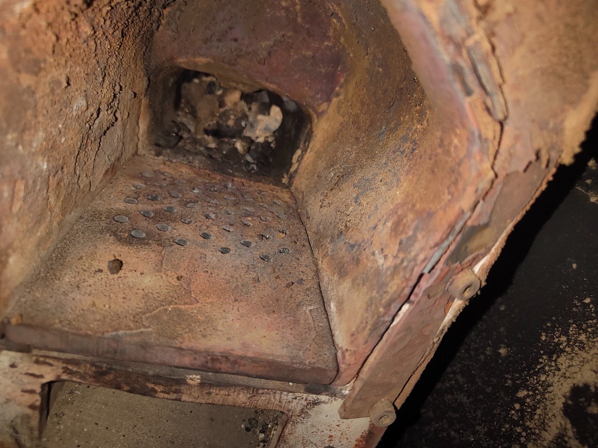

Pieklorz, na wiosnę się skontaktuję, bo pewnie będę chciał/musiał też odlew z SV-200 wymienić, zobaczymy jak całość wygląda, ale trochę spuchła mi ta przednia ściana na około otworu, gdzie popiół wylatuje.
To palenisko do wymiany, domek ,ruszt blacha mocująca uszczelki.

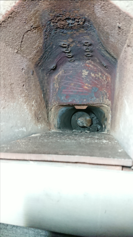

Jeśli te opuchnięcie jest w postaci bąbli to próbuj stuknąć w jeden z nich jakimś szpikulcem. Jeśli zrobisz w nim dziurę i trochę się ukruszy to śmiało możesz poodrywać je wszystkie albo zostawić to jak jest. One po pewnym czasie same pękają i częściowo odpadają. Ja tak mam co sezon, a komorę wymieniałem z zupełnie innego powodu. Newralgicznym miejscem jest tylna ścianka komory tzw. plecy. Upala się krawędź na styku z gardzielą, tzw. rozwidleniem.

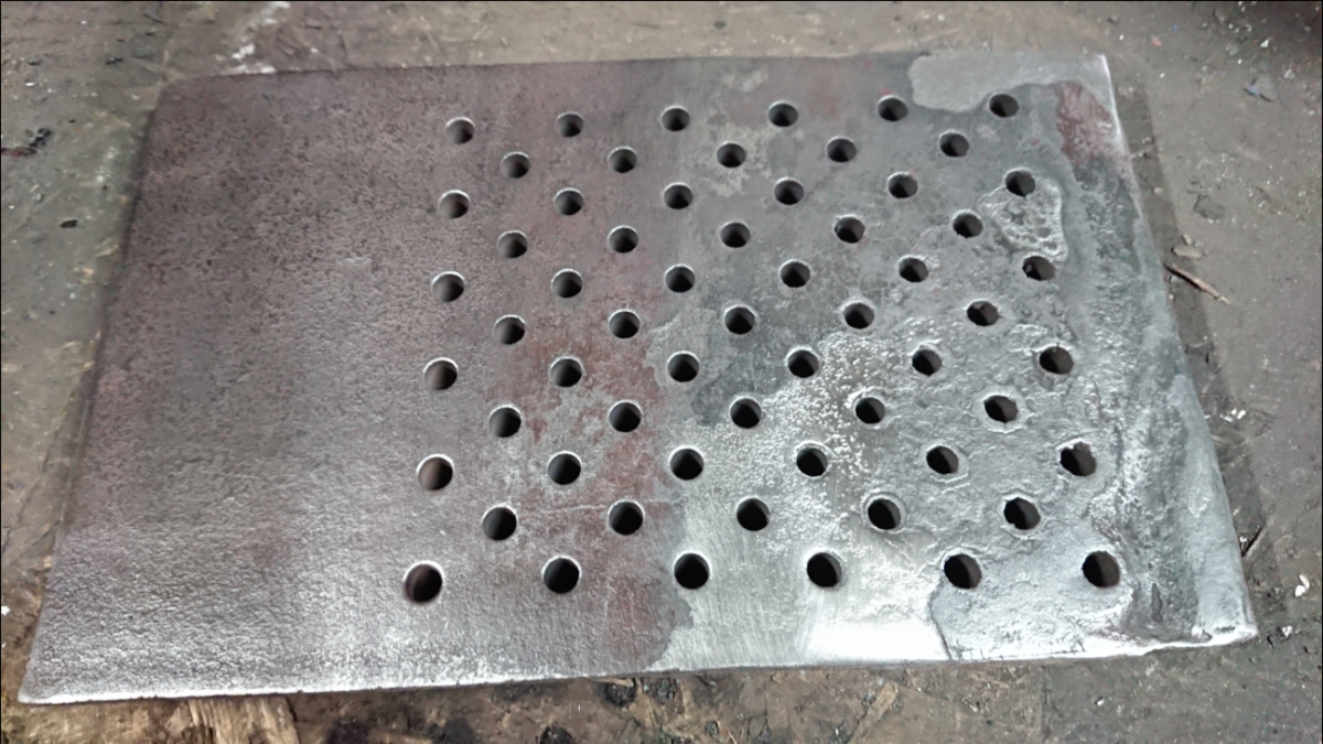

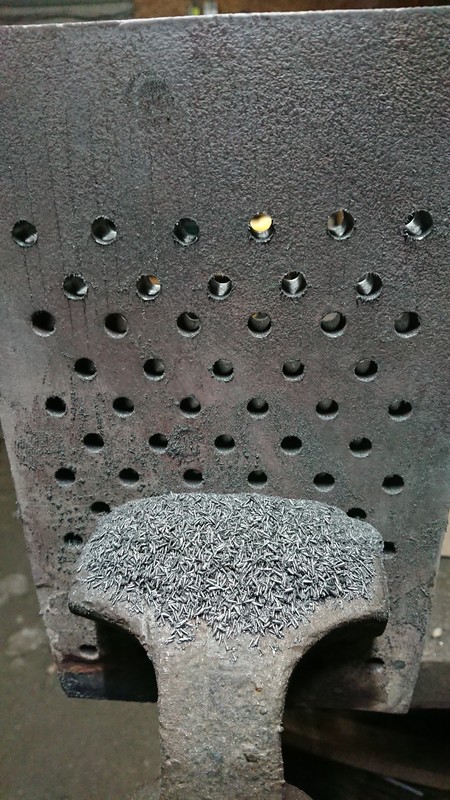

Na przyszły sezon spróbuję zregenerować i nieco zmodyfikować jedną ze starych komór. Czas pokaże jak to będzie wyglądać i jaki da efekt przy hajcowaniu. Puki co już drugi raz podrasowałem ruszt. Poprzednio wywierciłem 1 rząd, teraz dwa, czyli jak w wersji fabrycznej miał 55 otworów, tak teraz ma 72. 😁
Wadą takiej modyfikacji zapewne będzie kiepskie spalanie na niskich mocach, ale ja i tak nie schodzę poniżej 50%. 🙂
Chodzi o tą przednią blachę, z prawej strony. Zdjęcie nie oddaje dobrze tego opuchnięcia.

To jest do wymiany na już, jeśli będziesz z tym zwlekać to narobi wieciej szkody...
Wygląda jakby jakieś zbyt wysokie temperatury tam panowały .
Co jest do wymiany? Sama przednia blacha czy cały "domek"? Boje się że jak będę próbował wymienić tylko blachę to i tak wyjdą jakieś niespodzianki, że skończy się wymianą całości.
Palę teraz tym groszkiem 5-25 z Wesołej, może to jest przyczyną, w tej chwili mieszam z Karlikiem.
Jakie większe szkody masz ma myśli?
Palnik wygląda na mocno przegrzany dla czego tak się stało jest kilka przyczyn może nie miał prawidłowego chłodzenia po przez zaniedbania w postaci regularnego czyszczenia  , może jest żle dobrany do zapotrzebowania na moc i pracuje cały czas z mocą nominalną ,może stosowany jest nie prawidłowy opał zbyt kaloryczny, może wszystkie przypadki razem wzięte przyczyniły się do takiego stanu degradacji.

Ożesz... 😱 Nie spodziewałem się, że aż tak tragicznie to wygląda.
Ruszt wek, domek wek, blacha czołowa wek, korpus najprawdopodobniej też wek i klapka wyczystki pewnie też.
Co prawda nie ma jej na zdjęciu, ale skoro nawet te "nadproże" nad otworem wyczystki jest zwichrowane (a to żeliwo), to ta mała stalowa blaszka wyczystki raczej też oberwała.
Widać też mocne upalenie tylnej ścianki "domku" na styku z gardzielą.
Ile tej wesołej już wyhajcowałeś? Ja miałem dwie tony i moja 30kW armata wygląda o niebo lepiej. Mało tego. Pomimo, że do tej pory wymieniałem komorę co sezon, to nigdy nie miałem aż takiego spustoszenia w palniku. Wybacz, ale musiałem to powiedzieć abyś zdał sobie sprawę z powagi stanu twojego palnika.
