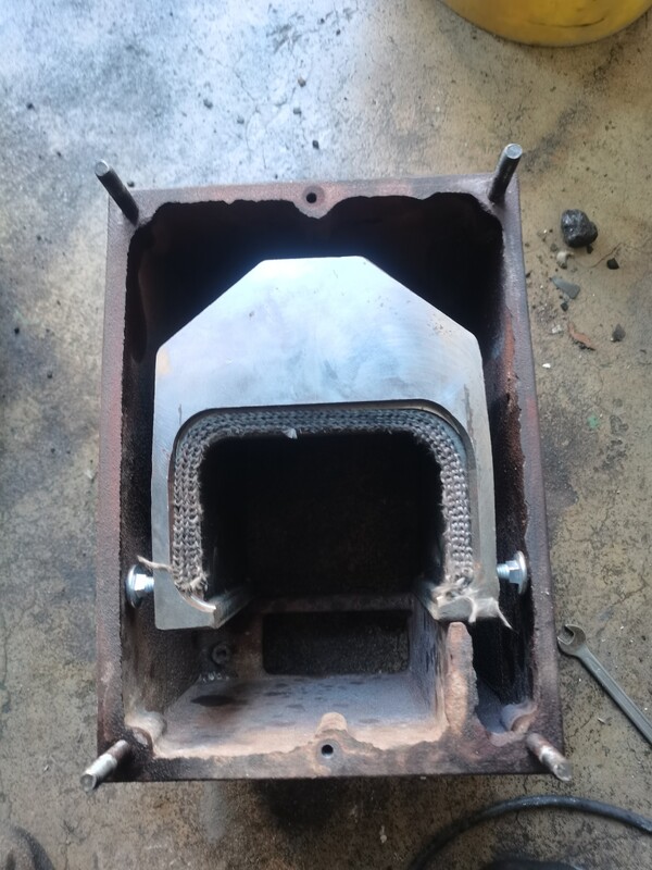

Dzień dobry Panowie z racji wolnego czasu wymiana wkładu żeliwnego w dniu wczorajszym,palnik sv200 po 5 sezonach użytkowania. Dzięki Kijasr za szybką reakcję. IMG_20240328_113943.thumb.jpg.1571cabb39dae7c9a17314e28d326747.jpgIMG_20240328_113943.thumb.jpg.1571cabb39dae7c9a17314e28d326747.jpgIMG_20240328_113943.thumb.jpg.1571cabb39dae7c9a17314e28d326747.jpgIMG_20240328_113759.thumb.jpg.051854f986ccca8b704b310ee2788662.jpgIMG_20240328_113943.thumb.jpg.1571cabb39dae7c9a17314e28d326747.jpgIMG_20240328_113943.thumb.jpg.1571cabb39dae7c9a17314e28d326747.jpgIMG_20240328_113759.thumb.jpg.051854f986ccca8b704b310ee2788662.jpgIMG_20240328_113943.thumb.jpg.1571cabb39dae7c9a17314e28d326747.jpgIMG_20240328_144601.thumb.jpg.c4912b0949b032f5551fb9982d7fb3c3.jpg
Po 5 sezonach to normalne. A dupka palnika jak wygląda?

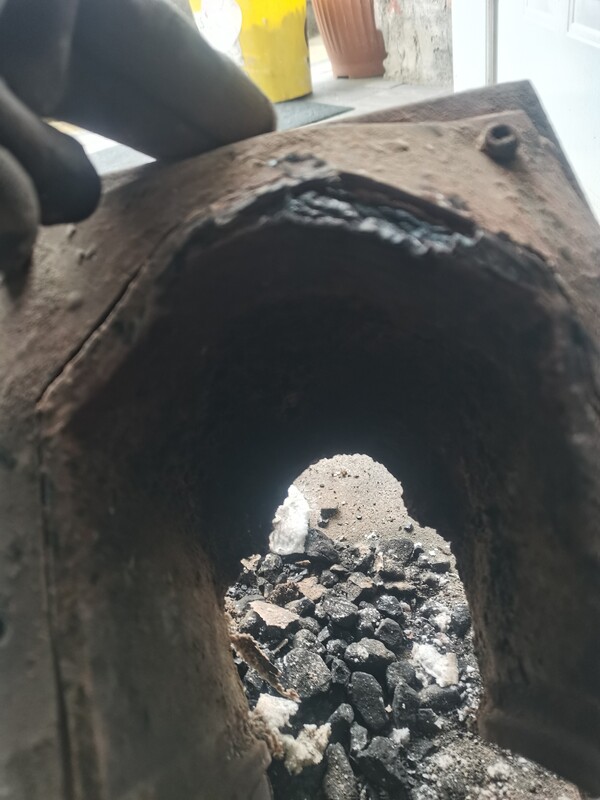

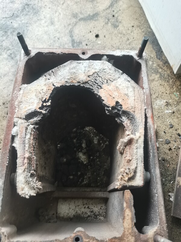

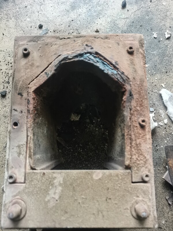

Stało się. Palnik nie wypala opału z jednej strony. Wysypuje niedopały. Ale tylko z jednej strony.
Nagar usunięty, wszystko doczyszczone.  Komora palnika lekko nadgryziona nad wejściem z podajnika, chociaż dziur na wylot nie widać. Jakieś pomysły?
Tego się obawiałem. Dobrze, że do końca sezonu dotrwał. Niebawem rozbiorę gada, i wrzucę kilka fotek do weryfikacji.

Ile ci wytrzymał lat czy tam ile ton przepalił
Sterownik pokazuje 13 ton. Opał różnorodny. Działał przeważnie na małych mocach.
Jak ktoś na bieżąco czyści i panili nie za nocnym paliwem to okło 5 latach trzeba myśleć o wymianie domku, bo jak się będzie zwlekać to koszta zrobią się jeszcze większe.
