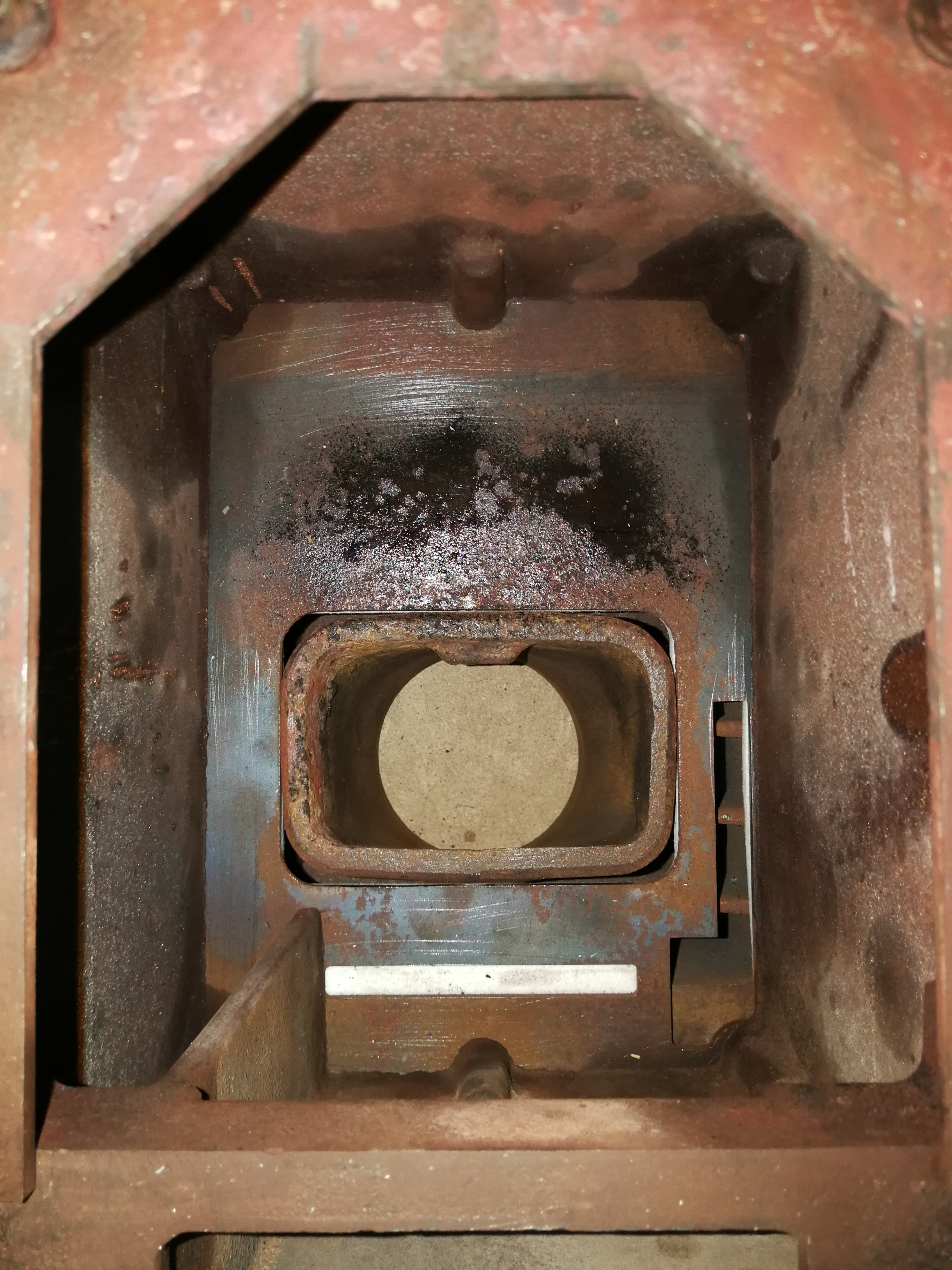

Zabrałem się ostatnio za rozebranie całego palnika w SV200. Oczywiście miałem przygotowane uszczelki.
Niestety okazało się, że konieczna będzie wymiana "domku" który już zamówiłem. Żeliwo rozszerzyło się o około 1,5cm tak, że nie ma możliwości prawidłowego montażu rusztu.
Wyczyściłem wszystko, pozostałe elementy palnika nie wyglądają najgorzej... Moje pytanie jest następujące: tak jak widać na załączonym zdjęciu, nowa uszczelka zasłania znajdujący się pod płytką palnika otwór napowietrzający. Zostawiać to tak jak jest czy wyciąć uszczelkę w tym miejscu?
Jak długo wytrzymał ?
Kocioł zakupiłem w 2019 roku, zatem wytrzymał 6 sezonów. Palę tylko w sezonie grzewczym.
