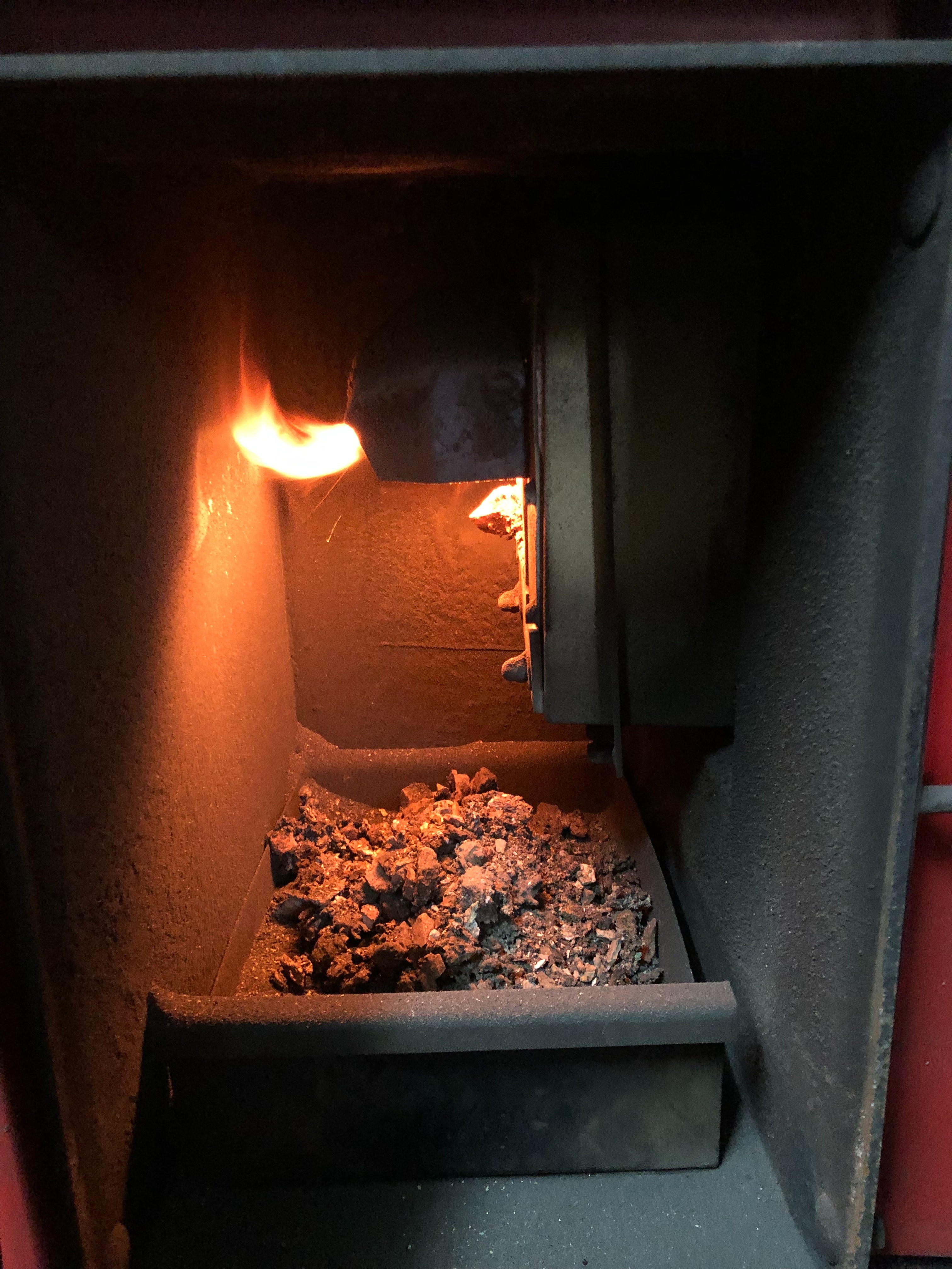

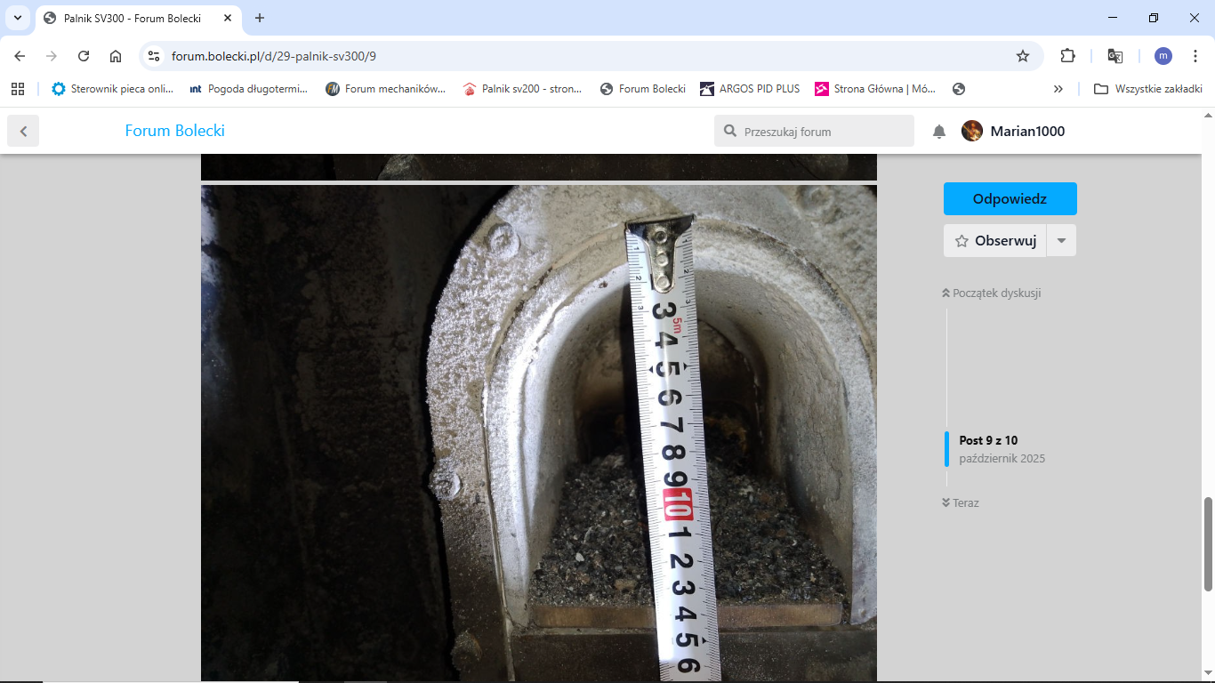

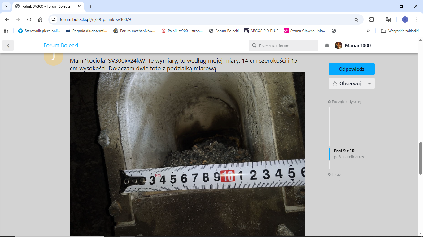

ja zrobiłem z blachy zwykłej 3mm, w kotłe jest czyściej, więcej korzyści może wynikać ze zmian opału , pogody, a zakładając deflektor można przypisać jemu, mam wymiary palnika sv300 do którego jest deflektor czołowy oglnie są te same , ale trapez w kadłubku w porównaniu z pólkolem sv300 może przeszkadzać, z drugiej strony powinno dać dźwignąć deflektor wyżej i będzie pasować /chyba/

Obecnie mam ma oryginał z technixa
czy chodzi o mam orginał z technixa ? jesli tak to jak pasuje? nie odstaje

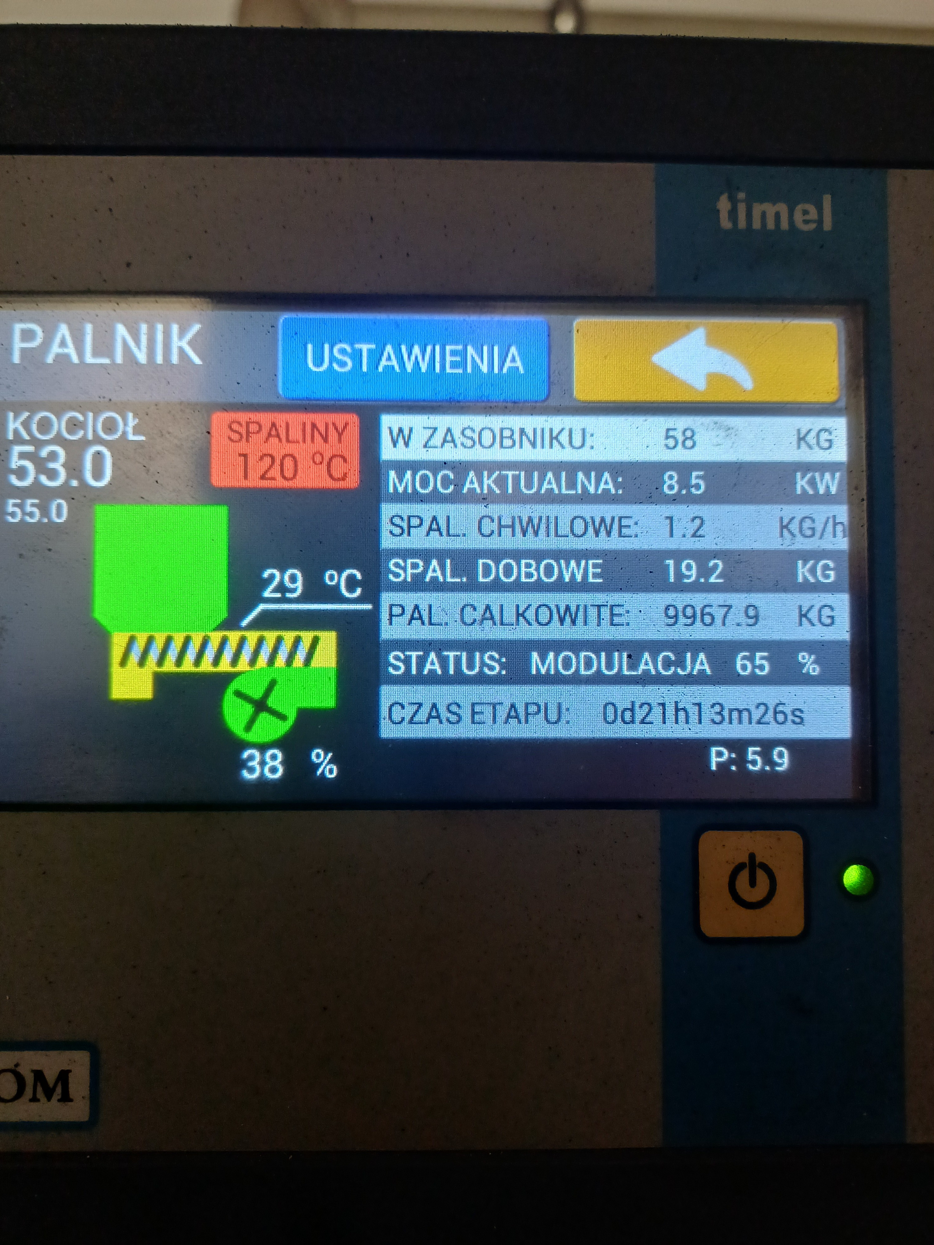

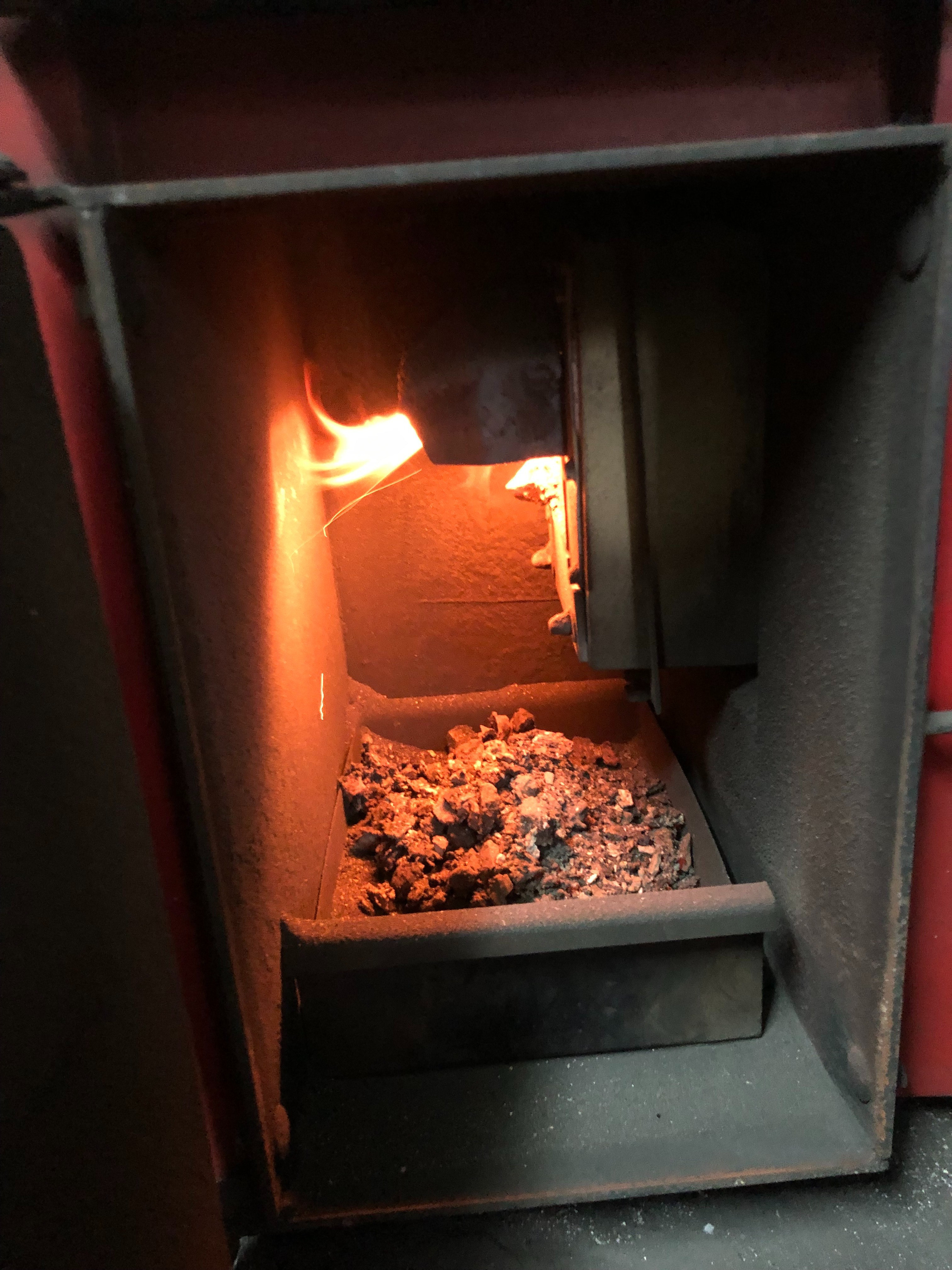

około 4-5 godzin pracy
zdjęcia zrobione po podaniu dawki opału przy mocy chwilowej 57%
100% mocy palnika to 7,5 kw

Moja samoróbka daje mi duzo czyściejszy kocioł.

Tak tylko dopytam, na zdjęciu ostatnim jest sv300 na węglu?
nie sv200 z deflektorem czołowym samoróbką
powiększ zdjęcie to widać sv200

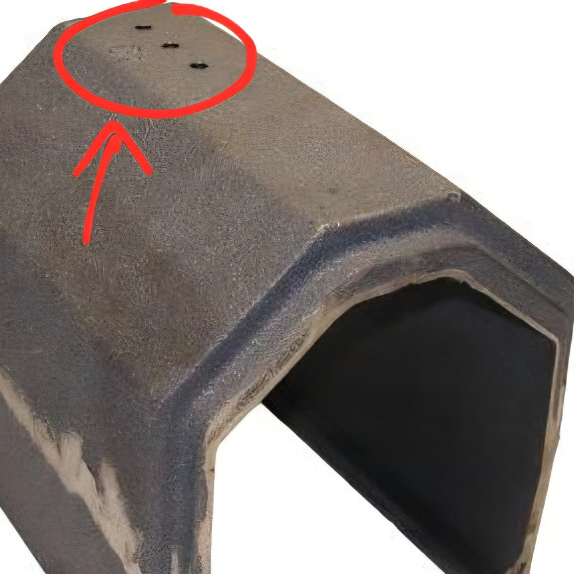

Witam Mam pytanie do czego służą 3 dziury na obudowie palnika ? W mojej obudowie sa po lewej strony.
A jeśli te otwory są nie drożne jaki jest negatywny wpływ?
