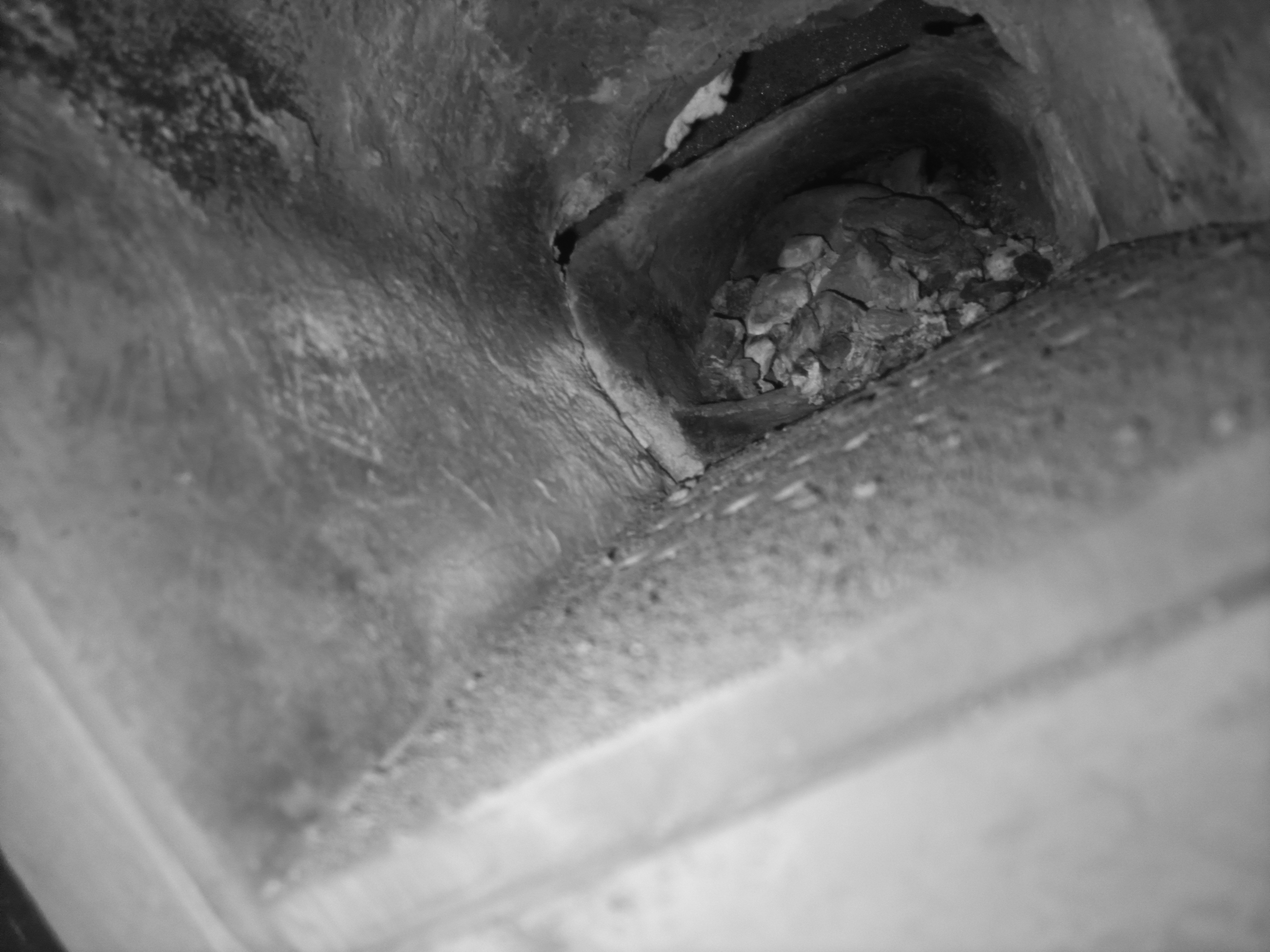

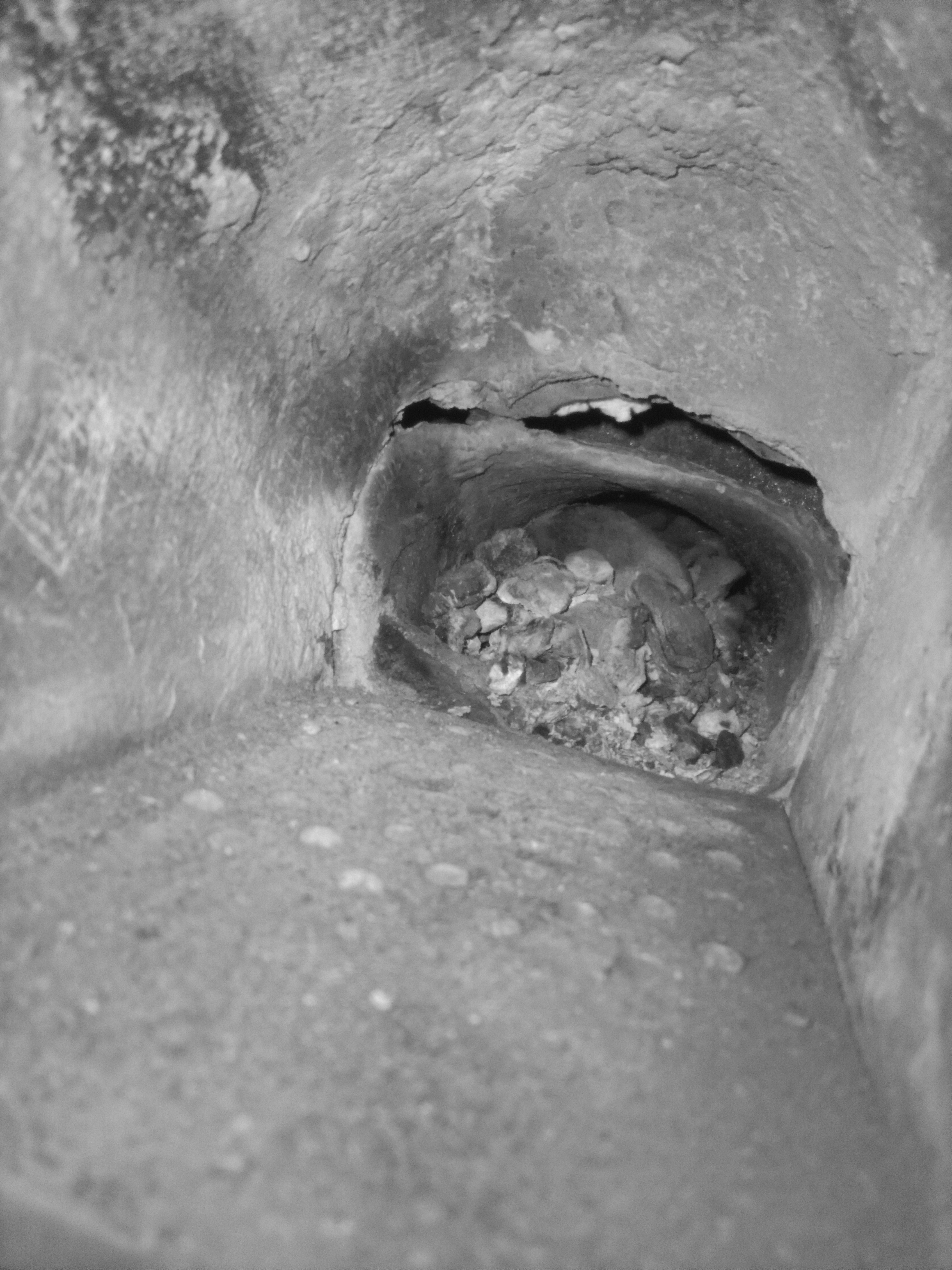

Koledzy co sądzicie o czymś takim. Wymiany na pewno wymaga ruszt,domek ,uszczelki ale czy tył palnika także?
Wydaje mi się, że ruszt prawdopodobnie OK. Na pewno trzeba udrożnić otwory. Uszczelki na pewno do wymiany jak już będziesz wszystko demontował i później składał ponownie.
Domek na pewno do wymiany a tył palnika wg mnie zobaczysz dokładnie dopiero jak to wszystko rozłożysz - wtedy ustalisz jak się to spasuje z nowym domkiem.

Palnik ciągle pracuje ale strasznie brudzi kocioł (pył ,sądza) . Czyszczę kocioł i palnik, wyjmuje ruszt udrażniam otwory w nim, zmieniam ustawienia na sterowniku  i tak co 4-5 dni,nie pomaga. Myślałem że to wina opału ale zmieniłem i to samo,w końcu trafiłem tutaj i widzę że palnik nie jest niezniszczalny  i oprócz czyszczenia wymaga przeglądów i wymian części.
Chyba kupię cały korpus palnika, na jednej stronie widziałem ,trochę drogi ok. 1600 ale co zrobić. Szybko podmienię a potem zajmę się remontem starego.
1600zł sporo, nie masz możliwości wygasić kotła na parę dni, aby to spokojnie rozebrać, zrobić inspekcję i zamówić tylko to co rzeczywiście jest potrzebne?
Co do samej pracy kotła: może za mało powietrza? Aczkolwiek na uszkodzonym palniku z lewym powietrzem ciężko ustawić cokolwiek prawidłowo. Przerabiałem podobny temat u mnie, po wymianie domku spalanie eleganckie, jak na nowym kotle. Powodzenia!
Z wygaszaniem trochę słabo,kocioł grzeje Co i Cwu,a z wolnym czasem też u mnie kiepsko. Koszty duże ale sumując ruszt+domek+ uszczelki+ ewentualnie tył palnika, różnica ok 200pln. Najdroższy ten tył palnika gdybym był pewny ,to bym zamówił i w jakąś sobotę zrobił kompleksowy remont. Boję się jeszcze ,że  coś nie spasuje,jakaś śruba nie puści albo się urwie i zostanę bez ogrzewania. Chociaż ma być coraz cieplej i  może zajmę się tym jak wyłączę Co , a  Cwu nagrzeje jakimś "chrustem"

nie wydaje mi się zeby domek był uszkodzony, jest zarośnięty grubym nagarem, ja bym zdrapał nagar aż pokażą się trzy otwory napowietrzające wtórnego spalania, i potem zdecydował o rozbiórce
Edytowane przez marian1yan
W dniu 5.04.2026 o 12:33, Kijasr napisał(a):
Palnik jest do remontu....
to się dopiero okaże jak usunie się ten 5cm nagar, wg mnie otwory wtórnego spalania nie były czyszczone od  początku uruchomienia palnika, na pewno wypada zrobić wymianę uszczelek , ale dobry szpicak pozwoli usunąć nagar z domku  w 10minut i może się okazać że to wystarczy a kupno akcesoriów palnika do wymiany będzie zbędnym wydatkiem
To się właśnie zdziwisz, palnik jest do remontu nie ma o czym dyskutować. Ewidentnie jest wypalona z tyłu dxiura zwlekanie z naprawą to tylko zwiększa koszta. Jak nie zrobisz tego na czas to za chwilę będzie tył palnika do wymiany tyle w temacie.
ale to co widzisz jako dziura to jest przerwa pomiędzy nagarem a pionową płytą palnika, zdjęcie jest jakie jest ani ja, ani ty, tego nie sprawdzimy bo to musi zrobić posiadać palnika, chciałbym zobaczyć zdjęcie wnętrza palnika po zerwaniu tego wielgachnego nagaru
Kolego serwisuje te palniki już prawie 10lat , jest tak jak mówię.
Ja nie twierdzę że nie masz racji, lecz uważam że należy rozpocząć od porządnego oczyszczenia palnika i dopiero robić diagnozę w oparciu o stan rzeczywisty, części do palnika są drogie i każda diagnoza na wyrost drenuje portfel, czego nikt raczej nie chce
7jacek4 aby dotrwać do końca sezonu rozmieszaj glinę z wodą i solą na plastelinę i po oczyszczeniu zaklej dziurę w domku aby zastopować lewe powietrze, powinno wytrzymac
Ruszt wyjmowałem i czyściłem,czyściłem także pod rusztem z początku tj.od 2021-22r. Co miesiąc -dwa ,ostatnich dwóch sezonach co tydzień dwa. Niestety nie wiedziałem że trzeba czyścić dokładnie domek ,trochę go tam zawsze poszurałem drucianą szczotką. Niestety wiedza do mnie dotarła dopiero dzięki Wam.
Domek ma powypadane z tyłu dziury i prawie całe powietrze leci przez nie. Za namową  kolegi KKTS zamówiłem domek ,ruszt, uszczelki,z tyłem się wstrzymam zobaczę czy będzie potrzebny.

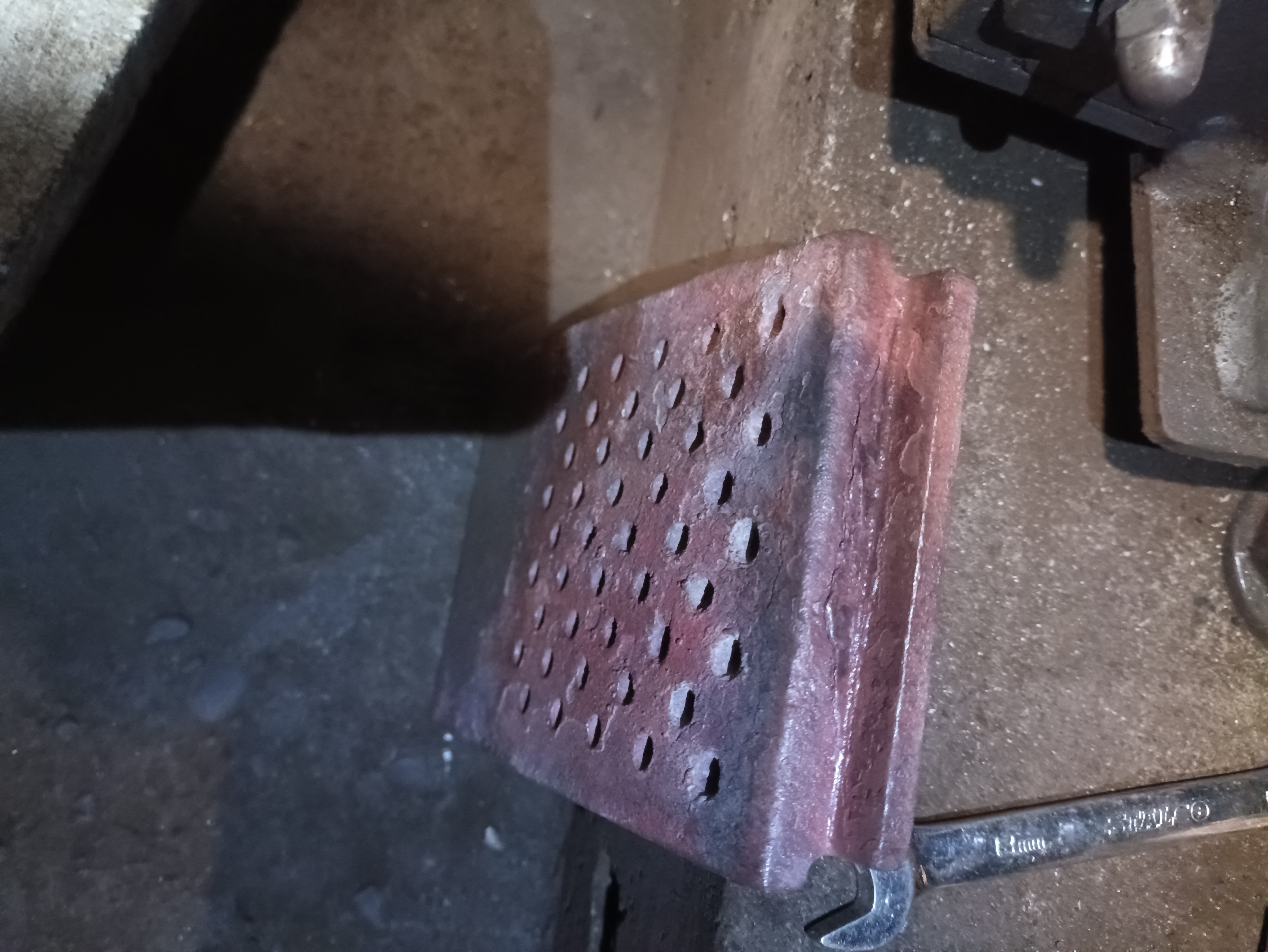

Dodaje jeszcze zdjęcia rusztu.IMG_20260403_175117_948.thumb.jpg.f6b172072aee36bfffa66524c11273b9.jpg
widzę że uszczelki pomiędzy ruszt i palnik nie dawałeś, jest wazna, jesli jej nie ma to idzie tam powietrze prosto na domek gdzie się przepalił, jak ruszt jest prosty i nie popękany to jest do uzytku, oczyścić z nagaru nakleić uszczelkę i założyć.
Tak zastanawiam się czy nie byłoby warto na nowym domku gdzie go wypaliło, położyć powłokę zabezpieczającą przed wysoką temp z silikonu 1500st , może wydłużyłoby to żywotność palnika
Ruszt wydaje się OK, ładnie go wyczyściłeś. Jeśli nie jest gdzieś uszkodzony i powyginany to powinien raczej jeszcze dać radę. Ostatecznie zobaczysz jak spasuje się z nowym domkiem.
