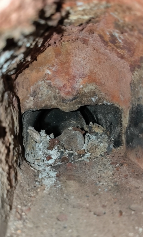

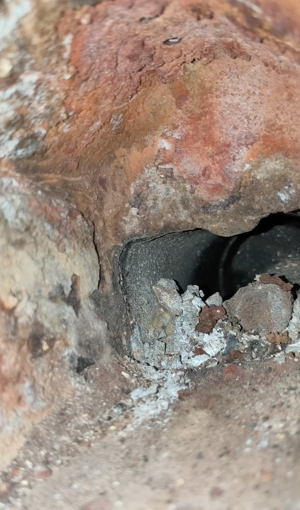

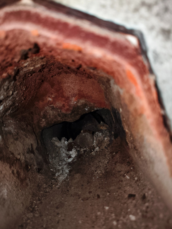

Przy czyszczeniu zrobiłem parę zdjęć palnika u mnie. Wersja najmniejsza tj. 9 KW i leci jego piąty sezon. Przepalił jakieś 9-10 ton węgla. Nie widzę żadnych pęknięć czy znaczącej erozji. Jest na ściankach zgorzel. Czy to normalne? Palnik przez większość czasu działał w modulacji na niskiej mocy. Przeszedłem na zapalarkę, bo spaliny miały 55-65 stopni i lało się z wkładu kominowego z kwasiaka (w samym kotle sucho). Teraz kocioł sobie zasuwa na dużej mocy, wygasza się i odpala tak jak pelleciak. Z odpływu wkładu kominowego nic teraz nie wypływa. Myślę, że praca na większej mocy również pomoże na ten zgorzel na ściankach palnika. Pali się dobrze, wszystko dopala. Czy czymś powinienem się martwić?

Raczej nie, ale ta czerwona zgorzel to jest wg mnie powolna erozja żeliwa, ono puchnie i odkształca się. Ale pewnie jeszcze sporo wytrzyma, a w razie czego elementy można dokupić
