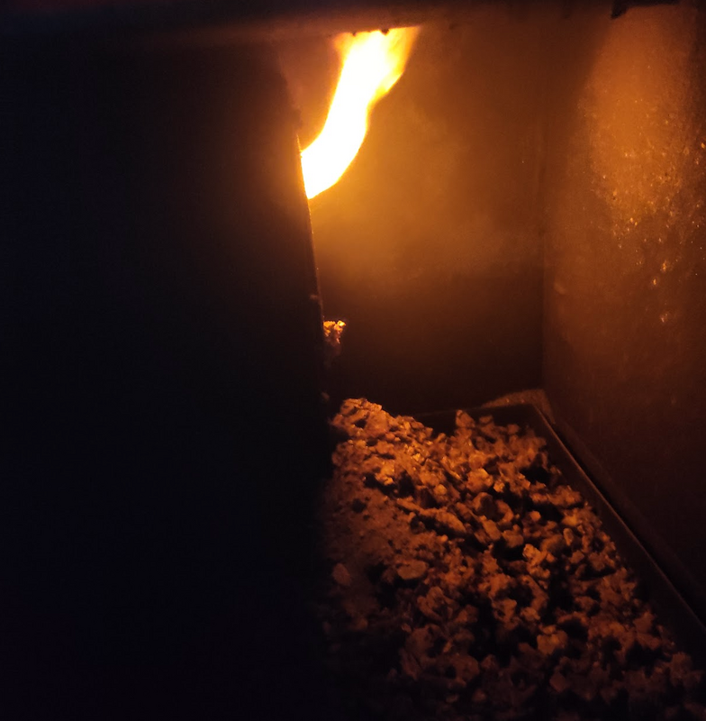

Tutaj foto płomienia po zmianach parametrów na te z instrukcji i przy 70% mocy:

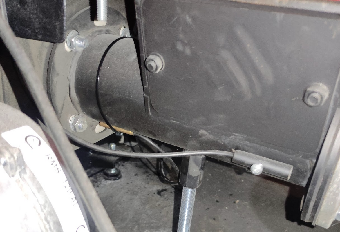

Zaczepiłem też czujnik temp. cwu na palnik, tam głębiej, żeby zobaczyć temperatury - przy 70% czy 85% dobijał do 56 stopni, a przy podtrzymaniu było nawet 46 stopni. Po zmianach ustawień czujnik zamocowany pod podajnikiem na stałe pokazywał 28 stopni, a nie jak w przeszłości, 30. Więc faktycznie coś się z powodu wiatru ochłodziło.

Na pierwszym zdjęciu płomień bardzo dobry jak na 70% mocy. Na drugim i trzecim tragedia jak na 100% mocy. Wygląda jakby zdjęcie było zrobione krótko po przejściu w podtrzymanie, po tym jak kocioł pracując na wysokiej mocy osiągnął temperaturę zadaną. Przy 100% płomień powinien być prosty jak na pierwszym zdjęciu, ale dłuższy. Powinien dotykać lub lekko opływać ściankę na przeciw palnika.
Na razie obserwuj i daj znać jakby co. Przy następnym wpisie pokaż zdjęcie popiołu. Straty powstają gdy niedopalony opał jest w popiele lub przez nadmierny nadmuch ciepło ucieka przez komin. Ja wpisuję w sterownik max kaloryczność podaną przez sprzedawcę. Mam pewność, że palnik nie przekracza mocy, której wymiennik jest wstanie odebrać.
Sorry, źle się po prostu wyraziłem co do tej sprawności w procentach w poprzednim poście, nie załapałem tego na początku. Na pierwszym zdjęciu piec pokazywał 70% mocy był płomień tak duży, jak na zdjęciach. Przy pierwszym zdjęciu było palone w nowych nastawach, takich jak ze zdjęcia z instrukcji (oprócz nawiewu, bo tego nie umiałem ustawić na 80, zblokował się na 74 – nie wiedzieć dlaczego). Więc na nastawach producenta piec dobrze się rozpala, ogień wali w ścianę pieca.
Tutaj zdjęcie jak pracuje na 76-80% mocy.
A na zdjęciach 2 i 3 z poprzedniego posta jest piec w podtrzymaniu, gdy osiągnął docelową temperaturę. Palnik wtedy nie pracował.

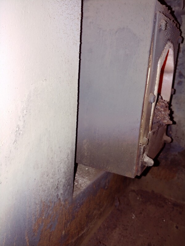

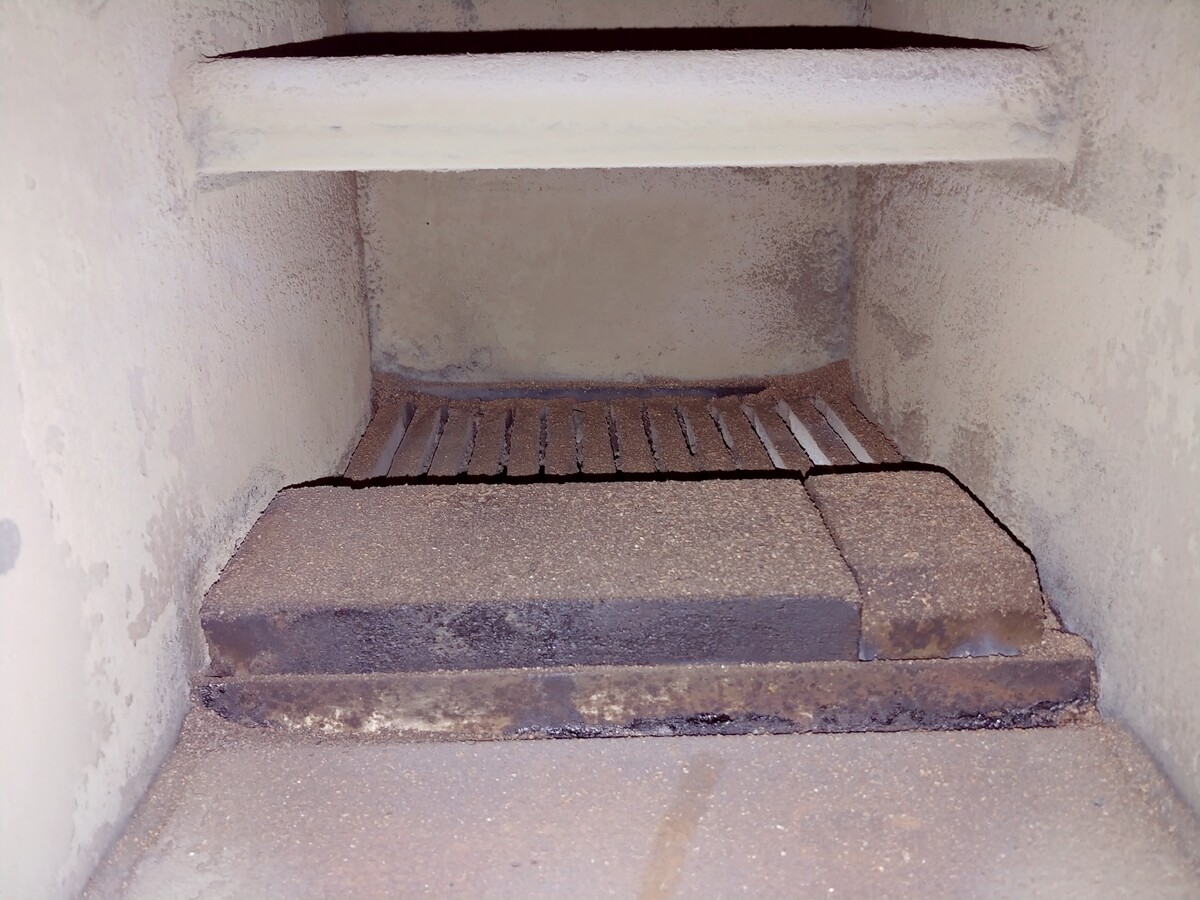

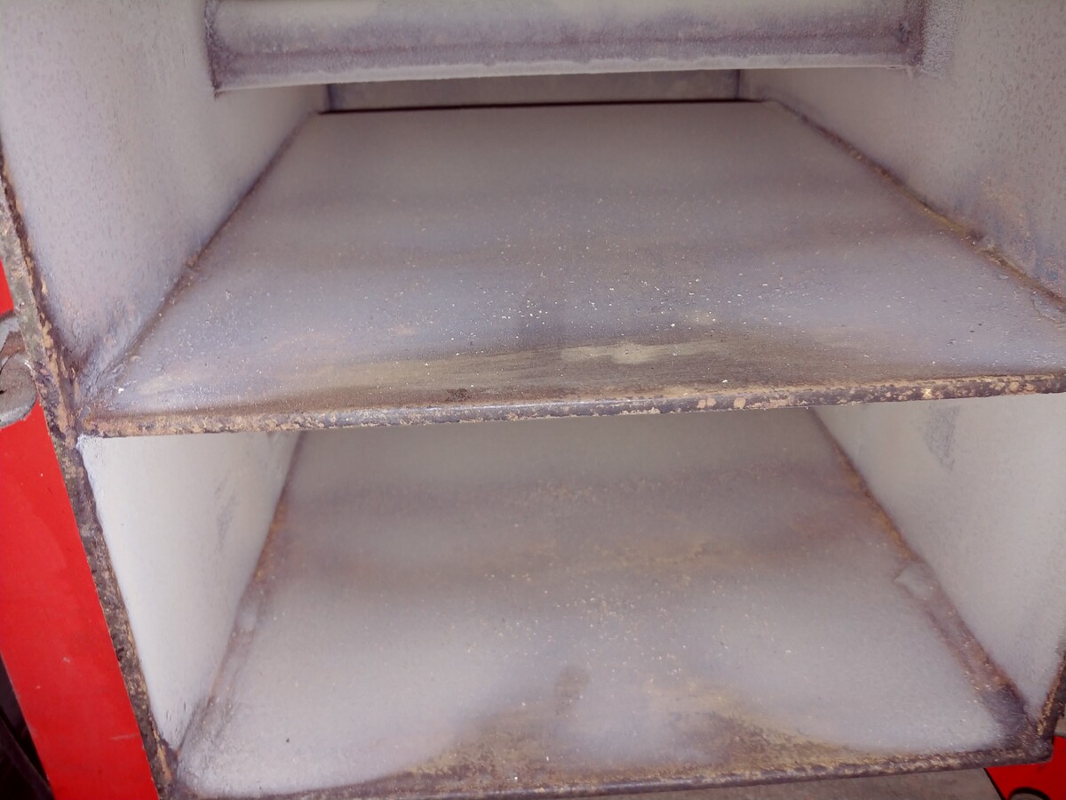

Witam. Nastąpiła zmiana kotła w 2020r .Wrzucam zdjęcia wymiennika ,tak wygląda po paleniu od 01,10,024.Zwracam się do kolegi- NowyWGroszku- , oglądając zdjęcia wymiennika i popiołu przypuszczam że palisz w dwuustnie, to jest włącz wyłącz .Mamy 21 wiek a zgaś zapal palono 10 000lat temu, dlatego proszę tylko i wyłącznie włączyć algorytm PID. Ustaw przerwę w podawaniu na początek na 30 s, a potem zwiększaj. Czas podawania i obroty dmuchawy

Pytanien do ekspertow, takie wybrzuszenie jak u kolegi to wynik przegrzania czy zużycia?
Wystarczy nie czyścić rusztu i takie coś się może podziałać, zbyt kaloryczny węgiel tez tak zrobi.
