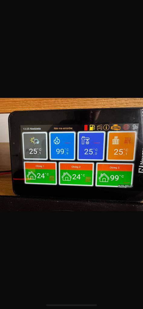

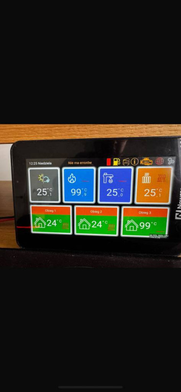

Mam kocioł SKAMP-PV 13 z 2020 roku, z sterownikiem SKZP-02. Planuję zmienić paliwo z ekogroszku na pellet. Użyję tej nowej niskiej przystawki pelletowej do SV200 i nowego sterownika. Tutaj mam pytanie który wybrać Argos PID Plus Pellet czy MiniSter 4,3" kolor. Który z nich jest najbardziej podobny do SKZP? Czy można przy tym palniku i przystawce użyć SKZP-05?
Tutaj teoretycznie sam sobie odpowiem na ostatnie pytanie, po telefonie do Timela powiedzieli że bez problemu będzie działał w konfiguracji powyżej. Ktoś ma takie rozwiązanie przetestowane w praktyce? Proszę o komentarze.

SKZP05 jest spoko, ale dla kompletnego laika trochę cieżkie do ogarnięcia. Może tutaj będzie coś lepiej.
Ma to jakieś odczuwalne braki w stosunku do SKZP poza 3cim obiegiem?
Co do SKZP-05 to którą wersję tego sterownika kupić do SV200 i nowej przystawki pelletowej.

Czy trudno jest ustawić przesyp pelletu między przystawką a ślimakiem. Brak czujnika pojemnościowego jest chyba w tym przypadku problemem?

Ja mam SKZP-05 z przystawką pelletową i póki co nie miałem problemów - tylko czujnik musi być odpowiedni (ten pierwszy - RIKO chyba).
Czujnik RIKO to jak rozumiem wykrywa płomień? To nie jest czujnik pojemnościowy taki jaki w ARGOS PLUS PELLET.
Zresztą jest to tutaj opisane.
Cytat
SV200 pellet na nowej przystawce oraz do starszej wersji z rurą spiro (pracuje wówczas procentowo bez udziału czujnika pojemnościowego)
https://kotly24.com/argos-plus-pellet-do-sv200bio,id45.html
Właśnie to mnie martwi czy SKZP-05 bez czujnika pojemnościowego poradzi sobie przy nowej przystawce. To są jednak dwa podajniki i chyba trudno jest ustawić żeby wzajemnie płynnie podawały paliwo. Mówiąc krótko boję się że ta przystawka albo będzie "zapychana" pelletem albo będzie go za mało.
Bez czujnika działa o wiele lepiej i można to ustawić bez problemu
O taką odpowiedź mi właśnie chodziło. Bardzo dziękuję za pomoc, i rozwianie moich wątpliwości.
