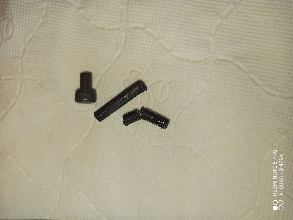

Panowie JEST !!! [emoji16]Prezent od mojego kotła i coś podejrzewam że święty Mikołaj też tam palce mógł przyłożyć [emoji6] Wracam do domu ze służby,a tu takie coś[emoji3525] Na szczęście sytuacja już ogarnięta. Życzę wszystkim wesołych Świąt Bożego Narodzenia.434bdc183339b7a0228ec6360d2b92a3.jpg
