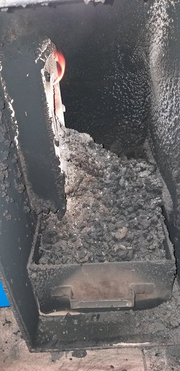

Witam, Mam takie pytanie,  zauważyłem, że przy modulacji 100% gdy otworzę drzwiczki to ogień aż chce wyskoczyć z kotła.  Czy to normalne

Nie zmieniłem nic A nie pali się jak z palnika odrzytowego tylko duży ogień jak otwieram drzwiczki to ogień aż chce wyskoczyć

Na jakiej mocy pracuje teraz palnik jeżeli  w granicach 3 kW to odrzutowca raczej nie będzie .Jak chcesz mniej popiołu to domieszaj pelletu do węgla .

Jeżeli po otwarciu drzwiczek kotła wychodzi  gaz dym czy płomień na zewnątrz kotła do pomieszczenia ,daje to jasny sygnał że ewidentnie jest coś nie tak z ciągiem kominowym i należy to sprawdzić udrożnić wyczyścić całą drogę spalin aż po wylot z komina , na tym polega przegląd i jego prawidłowe zrozumienie.

To zastalem po nocy sadzy od groma i tyle przesypanegoEko groszku
Maniek coś masz namieszane w ustawieniach
Jak nie zmieniłeś opału, jest z tej samej dostawy i wypalał się bardzo dobrze a teraz cos takiego..
To albo coś źle przy czyszczeniu złożyłeś albo czegoś nie wyczyściłeś. Dmuchawa rozumiem chodzi i przewód łączy (wyjmij wtyk od dmuchawy i włóż ponownie)?

A czy mogło się tak stać po przyslonieciu dmuchawy , bo to zrobiłem 2 dni temu. Komin jest ok wylot z kotła do komina ok A sadzy w kotle od groma cała weglarka

To wygląda jakby dmuchawa była wyłączona a palone było samym ciągiem kominowym .Wróć raczej do ustawień jakie miałeś na początku tego tematu pisałeś że dobrze się pali i dobry popiół  skąd teraz nagle takie problemy .

No to dzisiaj się okaże,  bo z powrotem dałem tak jak była ustawiona wyczyscielm wszytko co się  dało
Z taką ilością przesypanego węgla to nie wiem, wygląda to słabo. Natomiast ilość sadzy może jak najbardziej świadczyć o za słabym dmuchaniu. Kiedyś też praktycznie całkiem zamknąłem przesłonę dmuchawy, żeby zobaczyć jak się będzie palić. Jedna sadza w kotle. Powróciłem do otwarcia przesłony na około 2/3 i pali się ok, zero sadzy.
Teraz jak ustawiłem przysłonę tak jak było jest dobrze, bo jak otwieram drzwiczki to ogień nie chce spierdzielić z kotła i nie pali się jak ze świeczki tylko jak z palnika odrzutowego. I od 10.00 godz się pali i nie ma na razie popiołu  w kuwecie.

Jak ostatnio czyściłem wyczystkę palnika, to uszkodziłem uszczelkę pod dekielkiem. W pierwszej chwili nie zauważyłem tego, i powietrze tam dmuchało. Musiałem wyciąć resztę tej uszczelki, żeby można było sterować powietrzem.
