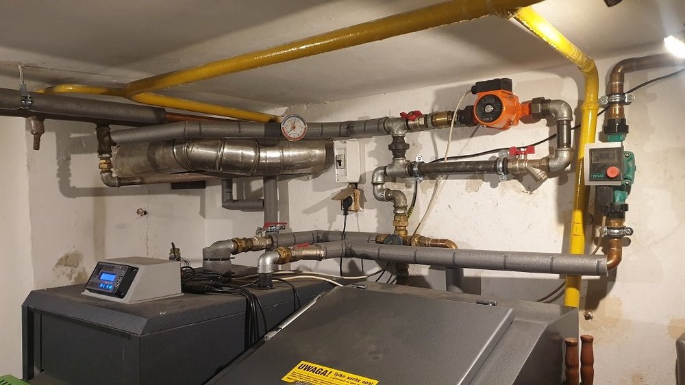

witam. Zakupiłem Kocioł 24KW 5 klasy Ecodesign, Palnik SV200 TECHNIX ze sterownik argos pid. Mam problem z podtrzymaniem temperatury ustawione na sterowniku mam57 stopni włączony pid dmuchawa 60, podajnik 6 sekund pauza 30 sekund , a on mi skacze max 61 a 47 ekogroszek zakupiłem 27 mj budynek grzewczy ok 180m ocieplony                                                                                                          to są moje początki z tymi kotłami

Skoro idzie w PID, to przerwa ustawia się sama. Jaką masz dmuchawę, jaką ustawiłeś kaloryczność,jak zbudowana jest instalacja?

Może to wynika bardziej z budowy Twojej instalacji, doboru grzejników i przepływów.
Mówiąc inaczej układ grzewczy zbudowany do niższych temperatur.
Zadaj na próbę 50st.c na sterowniku i zobacz jak sie będzie kocioł i sterownik zachowywać

U mnie jest tak samo na piecu ustawione 55 stopni włączony PID Temperatura spada max do 45 stopni i zaczyna rosnąć do 55 ( histereza 1 stopień ) powód przy włączonym PID temperatura obniży się o 2 stopnie sterownik zaczyna startować np 30% mocy dmuchawy spadnie do 51 stopni - 60% mocy dmuchawy przy 49 stopni - 100% mocy dmuchawy . Zanim piec rozbuja się na maxa temperatura spada własnie do 45 stopni i rośnie.

malinyyyyyyy nie znam tego sterownika ,ale jaka masz temp powrotu. Krótki opis instalacji.
Temperatura powrotu 40 stopni
Moim zdaniem przekombinowane sterowanie przepływami wody , najlepsza metoda to jak najprostsza instalacja bez siłowników itp.ja mam prosty układ a temp stoi jak wryta na zadanej 65 , powrót u mnie to ok 58 stopni , ochrona zrobiona przepływowo na stale przez bojler dwupłaszczowy a czujnik  temp bojlera poleciał na powrót zasilania bojlera , nie dałbym nikomu zgody aby cokolwiek zmieniał .
Wg mnie niska temp powrotu, drugie wyjście z pieca z zieloną pompka na co idzie ??

Bojler
Nie znam się zaufałem osobom które niby miały pojęcie. Niestety instalator ze stażem 12 letnim np. wstawił zawór zwrotny na powrocie i miałem problem z temperatura na powrocie bo była max 35 stopni przy temperaturze na sterowniku 60. Zawór czterodrogowy zamknięty na 0 a temperatura na powrocie nie wzrastała. Dzięki forum uzyskałem info, że to przez zawór zwrotny wstawiony na powrocie. Wywaliłem go i teraz jest ok ( tak mi się wydaje)
Myślał że grawitacja sprawę załatwi , wg mnie pompa kotłowa między 4d a powrót problem rozwiąże.
A tak przy prawidłowej instalacji pieca i domowej to przy temperaturze na piecu np 55 stopni ile powinna być temperatura na powrocie ?
Przy 4d z pompą kotłową różnica może być w granicy 3st.C, bardziej stabilna praca, lepszy wykres, lepszy popiół przy okazji rowniejszej pracy.
Przy grawitacyjnym ogrzewaniu powrotu jeżeli działa różnice są większe, bywa, że trzeba mieć wyżej na zasilaniu aby powrót podnieść powyżej 45
