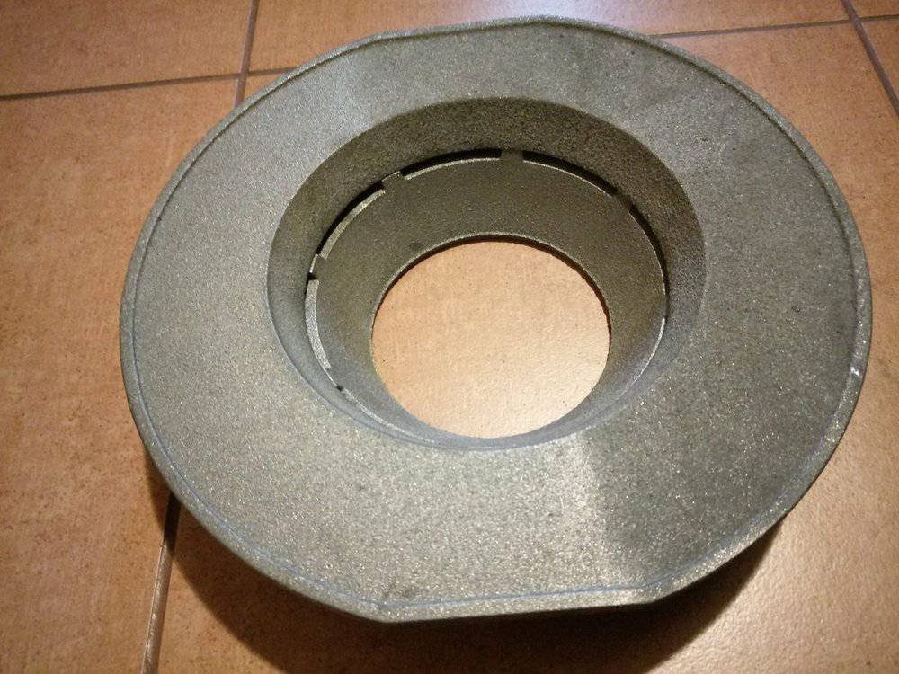

Ja na wiosne do swojego palnika o mocy 25 kw w kotle hef eko plus zamontowalem czesci z palnika pancerpola
- koronke
- pierscien

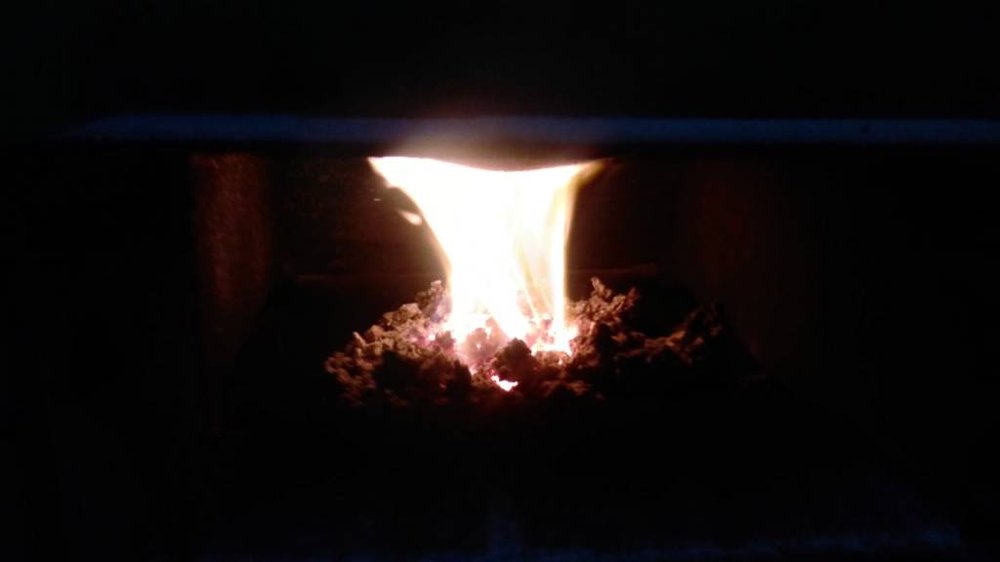

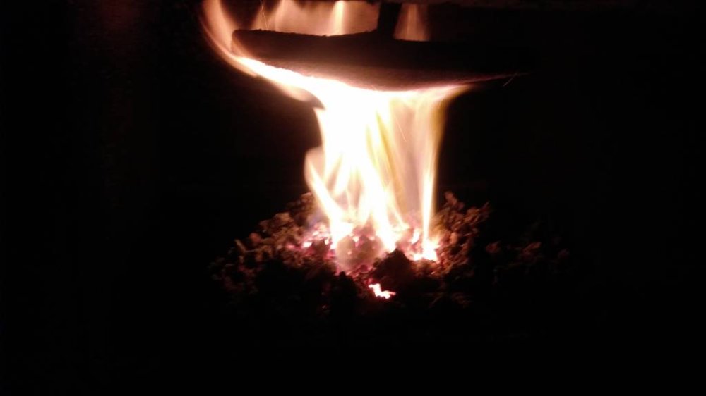

Korzystam z tego do tej pory

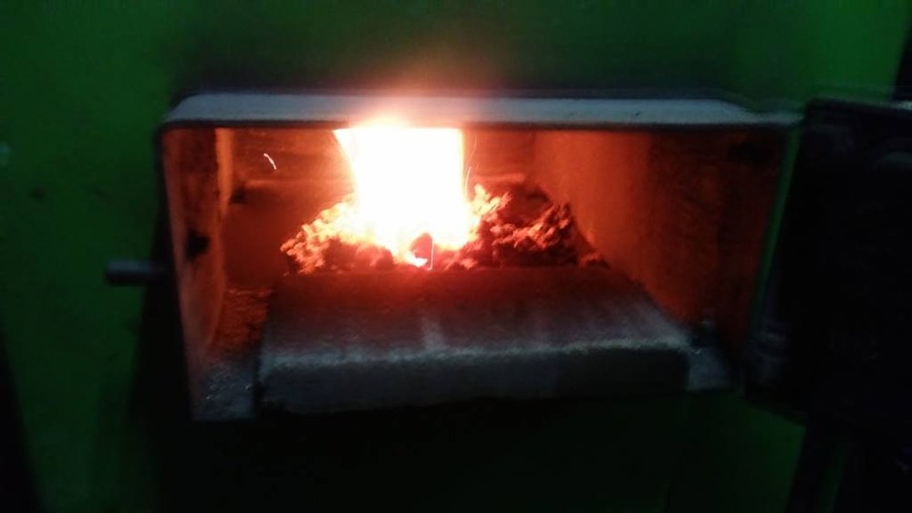

Obecnie palnik mam ustawiony na moc maksymalna 11 kw
Spalanie jest dokladniejsze jesli mozna tak powiedziec otwory napowiwtrzajace sa bardziej plaskie i szersze a koronka nie ma wzmocnien (jesli tak mozna powiedziec),

Ps. Nie musisz wymieniac kompletnego palnika, poza tym wez pod uwage ze otwor montazowy musi pasowac
Tak wyglada obecnie palenisko
Jesli chodzi o wegiel to jest to mieszanka
1 jedn. Stabek, 2 jedn. Czeski eko plus 1 jedn. Pellet z loski slonecznika
Na chwile obecna jestem bardzo zadowolony

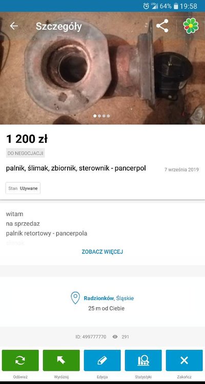

To jest palnik pancerpola 25 kw ktory pracowal u moich rodzicow jest caly komplet
Cena do negocjacji
Korona i dysk jest starego typu ale bez przerobek mozna zalozyc ta nowa koronke i nowy dysk
