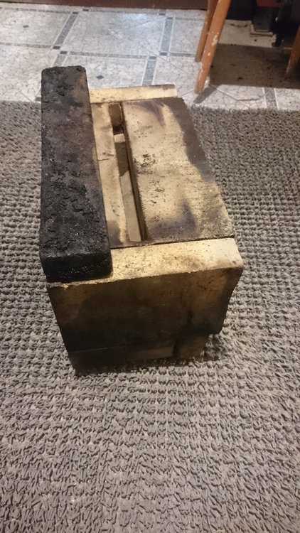

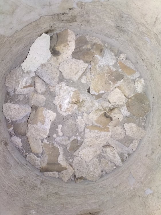

To co wyjąłem z betonu nie jest (kruszy się w palcach) Natomiast to co przysłali na wymianę z betonu jest ( nie wiem jakiego). Jak przyłożyłem szlifierkę do tego co wyjąłem to tak jak pumeks/ szamot, a do tego co przysłali to jak do betonu ( różnica jest  - o czym każdy się przekona przy wymianie).
Beton żaroodporny nie powinien się kruszyć po roku czy 2 użytkowania - to chyba oczywiste.

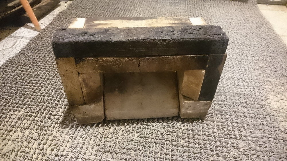

ta czarna beleczka z jedenej z modyfikacji palnika z 2017r ,wyciagana ,przekładana uzywana przy róznych kombinacjach i przeżyła wiele wyciągań ,ale zawsze na gorąco wyciagana jak smoła miekka była co na niej widać DSC_1625.thumb.JPG.316938b4db11bf15895150a9a56fc39c.JPGDSC_1626.thumb.JPG.99249c6369b3c2e5d5be9cf66a7734ec.JPG

2 godziny temu, Piecuch19 napisał:
Jest krucha i beton to nie jest. Za lekkie i konsystencja taka jakby szamot z czymś odlany ( za lekkie na beton i granulacja nie ta - kruche bardzo).
Ale ta co wysłał producent na wymianę z betonu już była na pewno - szlifowałem to wiem. Wniosek z tego taki, że zamówiona następna przegroda napewno dłużej pożyje.
Sami oceńcie czy to beton jest?
Każdy sam będzie mógł porównać to co wyjął z tym co dostał na wymianę.

czy to dno studzienki deszczowej?

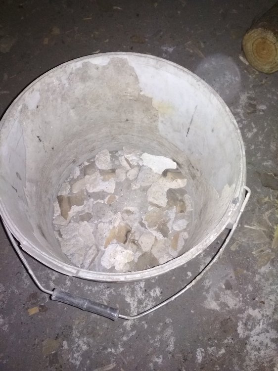

Pozbierałem pozostałości przegrody po demontażu ( w wiadrze plastikowym) - może się przydać albo jako dodatek do zaprawy szamotowej, albo do ekspertyzy  - nie tylko organoleptycznej dla niewiernych - oponentów.
Edytowane przez Piecuch19
Specjalnie dla Ciebie byś nie myślał że to studzienka.
znajdź proszę jakąs część powierzchni zewnętrznej. Mój "palnik" wydaje się być zdecydowanie bardziej szary niż beżowy.
Rzeczywiście biały jakiś ten "beton" zupełnie jak nie beton, może to jakiś był nisko cementowy odlew, albo zwyczajny szamotowy dla oszczędności, ja mam płytkę z BOS 135 i inaczej wygląda.
No właśnie widocznie przeszli na "czysty" BOS 145
Mój ma taki kolor jak w wiadrze ( zastanów się - po co miał bym to robić? - zresztą jak ktoś będzie wymieniał to Sam porówna - nie trzeba mi wmawiać że mam coś innego skoro nie mam)
Jak byś zwrócił uwagę na zdjęcia poprzednie i ich barwę przegrody ( te ze ściągaczem) to nie nie miał Byś wątpliwości. Po co według Ciebie to umieszczam? By przestrzec Osoby które są manipulowane stwierdzeniami że " kocioł MPM to taki super truper najlepszy na wszystko i nie ma w nim żadnych problemów. Każdy może sobie podrapać przegrodę czymś ostrym - tę co mają i tę co dostaną na wymianę ( betonu żaroodpornego po np. 2 latach użytkowania)
