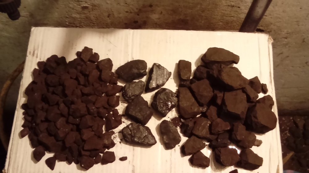

Hamis-ten ekogroszek ma ten kolor jak poprzednio kupiony orzech?Aż dziwi mnie to,że ten węgiel u Ciebie tak kopci.Też mam trochę km ale chętnie odkupiłbym ten czeski.Mam chrapkę na ten z Ledvic z mniejszą zawartością siarki i nieco droższy,ale kopalnia nieco bliżej granicy a węgiel lepszy.Wtedy robię taśmociąg do ładowania kotła i święto lasu przez cały tydzień.Dlatego też wstrzymałem sie z adaptacją zasobnika jako nadstawka do wsypu i myślę nad małym podajnikiem ślimakowym połączonym z tym zasobnikiem.Zwiększy to wygodę ładowania i pojemność samego zasypu,gdyż teraz musiałbym nieco okroić wielkość pudła żeby zmieścić to nad kotłem.
Ja w tym sezonie palę orzechem II z Wesołej (Bartex) ,palę z blachą i nic się nie wiesza .No może drewno bo przyzwyczajenia od GS zostały,jak najgrubsze klocki to się dłużej kisi, teraz już coraz mniejsze.W zeszłym sezonie paliłem orzechem II z Hurtowni Opału też się nie wieszało ale nie była to 100 procent Wesoła tylko mieszanka i trochę wilgotna.Ja osobiście już nie kupuję opału na lokalnych składach bo wszystko jest cacy dopóki nie trzeba tym palić.Osobiście jestem zadowolony z kotła(nie pracuję w MPM).

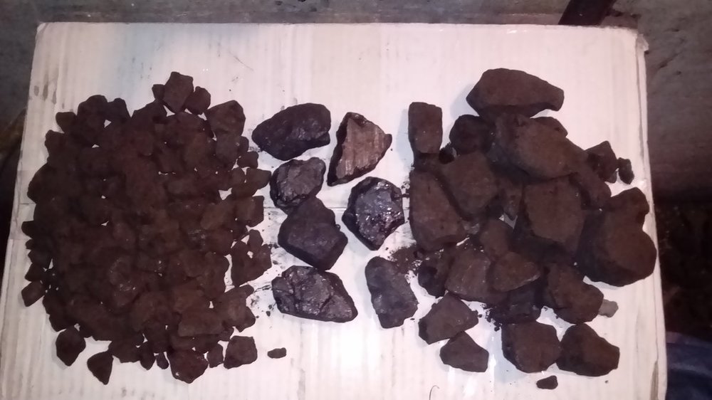

Nie wiem na ile porównasz wg zdjęcia. Z lewej eko z lokalnego składu (Kormorany), po prawej czeski Bartex, na środku Wesola. Wg mnie czeskie identyczne
Widać podobieństwo czeskiego i różnicę względem Wesołej,pomylić sie tego raczej nie da.Próbowałeś może zacząć palenie kamiennym a drugą połowę zasypu uzupełnić czeskim?Może po wytworzeniu warstwy porządnego żaru ten czeski pójdzie gładko.

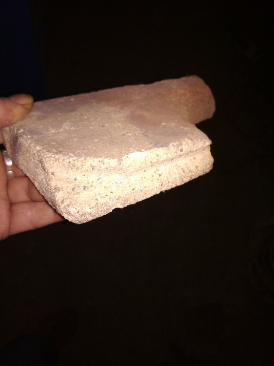

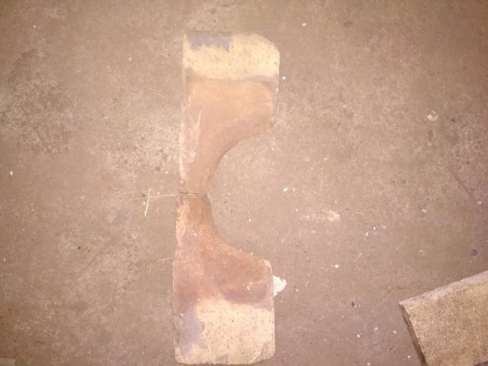

Jak tak lubisz popatrzeć na płomień i posłuchać huku to zrób sobie tak jakby drugą przegrodę z cegieł szamotowych-  na płaskowniku przed pierwszą - z odsunięciem od niej / dystansem ok. 0.3 - 0,5 cm i ten płaskownik też źeby miał taką szczelinę. Wtedy zobaczysz i usłyszysz więcej - co powinno Cię zadowolić - polepszenie ekonomiki spalania wsadu też będzie widoczne i oczywiście kolor płomienia także będzie ładniejszy.
Cegły powinny mieć ukosowanie większe jak masz obecnie w przegrodzie , ale jak nie będą miały to i tak spełniają zadanie przy dystansie ok. 0.3 - 0,5 cm - pomiędzy. Roboty niewiele, a jak przepalasz to często masz zimny kocioł do którego można włożyć parę cegieł - by sprawdzić o czym mówię i na co chcę zwrócić uwagę - poprawa czystego spalania i mniej opału.

Mogę opisowo: Chodzi o to z tą przegrodą przed przegrodą - aby :
- zwiększyć prędkość przepływu spalin przy jednoczesnym ich wymieszaniu z PW ale zanim wpadnie do komory palnika ( wtedy tylko drobna korekta w zależności od opału - i widoku płomienia oryginalną regulacją) Przy słabym ciągu ta modyfikacja zmienia parametry spalania.
- obrazowo to co nie wrzucisz - spali się czysto - Warunkiem jest dopasowanie powierzchni przekroju wlotu do palnika z powierzchnią przekroju PW w zwężce ( nie za i nie przed - tu jest główny szkopół - i by to powietrze było gorące)
Zobacz regulacjię PW przy zamkniętym miarkowniku - zrozumiesz
Chodzi o oto by kocioł spalał czysto w każdej modulacji mocy - większe podciśnienie - więcej PW zaśsie do spalania - potem podawanie PW to kosmetyka - którą widać na zamkniętym miarkowniku - - sam zobacz-
- proponowana zmiana koledze Maronka właśnie wskazuje na podanie PW w zwężkę ( intensywne mieszanie gazów przed rozprężeniem - po rozprężeniu nie chcą się mieszać - w zwężce są zmuszone zmieścić się z powietrzem - dlatego pisałem o dystansie odstępu przegrody 0,3 - 0,5 cm i jej regulacji ( jak będzie stała na płaskowniku to można skorygować : dociskając lub odsuwając płaskownik - i słuchając czy piekło jest w palniku odpowiednie.
ale się napisałem 1 palcem - spróbuj a zobaczysz że to jest droga do 7 klasy
Miałem to rozwiązanie w poprzednim kotle stąd wiem.
Edytowane przez Piecuch19
To rozwiązanie z poprzedniego kotła ale w tym w przegrodzie trzeba kanał z popielnika zrobić
Zapomniałem najważniejszego - pole poprzecznego przekroju PW w zwężce to według mych eksperymentów  z poprzednim kotłem ok. 5-7 %pola powierzchni poprzecznego przezekroju wlotu do palnika - tj.  przegrody.
Wtedy spali się wszystko (opony też) bezdymne.
Ten hejt na mnie że palić nie umie w tym kotle nie pozwolił mi na przekazanie. Tych istotnych wg. mnie informacji - wdrożonych - z praktyki- nie z wyczytana.
Spróbuj - to zobaczysz - nie wiele pracy to kosztuje, a efekt satysfakcjonujący - mniejsza ilość opału i płomień biały - (nie żółty) dający więcej ciepła do wymiennika - przy tej samej dawce opału ( ruszt trzeba zmniejszyć do tego  bo można nie opanować kotła)
A tak zupełnie obrazowo to jak byś miał wejść do windy z 3 grubymi teściowymi - musisz się zmieścić - i w kanale windy zmieszasz się z nimi bo alternatywy do mieszania innej nie masz ( jesteś powietrzem - one spalinami) - musicie w tej chwili być razem ( moment przeciskania się w zwężce przegrody przed rozprężeniem w palniku i po rozprężeniu Maż w dupie 3 teściowe i odzywasz się do Nich zdawkowo - zdawkowo - tak zobrazowałbym podawanie powietrza
w palniku po przejściu przez przegrodę ( musztarda po o jedzie - zauważ na zamkniętym miarkowniku)
Myślę że obrazowo wytłumaczyłem, a cb rysować nie umiem ,( naucz mnie jak możesz tak obrazowo *-bym zrozumiał )
Myślę że jakoś zrozumiecie sens i kwintesencję którą chciałem przekazać A że w tak obrazowonie na rysunkach to przepraszam   - nie umiem  ,:-(((
