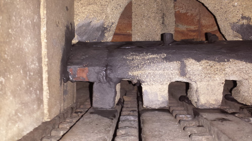

2 godziny temu, Gredy napisał:
O skosie przed palnikiem,który właśnie odkrywasz a  o którym Ci powiedziałem w listopadzie, wysyłając fotki, jak mniej więcej ma wyglądać.  Pan Tomasz, już w 2016r pisał ;)
 Dzięki temu wątkowi, producent też ma co robić. Wiele wcześniejszych niedogodności, zostalo usuniętych ;) Trzeba mieć świadomość, że na taką różnorodność instalacji i opału, którym palimy, ten kocioł nie jest panaceum na wszystko. Choć producent, daje bardzo duże możliwości, by dostroić go do własnych potrzeb.  :)
Owszem przyznaje powiedziałeś mi w listopadzie tylko ja to rozwiązanie stosowałem już 2 lata temu w swoim starym kotle.
Tu fotka by nie być gołosłownym:
Edytowane przez Piecuch19
Jednak chodziło Ci o mniejsze zapopielanie palnika, a mi chodzi o podawanie w tym miejscu powietrza dodatkowego dla lepszego wymieszania gazów - co stanowi istotną różnnicę tego rozwiązania. Pozwala to efektywniej spalać różne rodzaje paliw.
A ja dziury w pochylni miałem już w 2010 a inni jeszcze pewnie w XIX wieku... Nie ma się o co sprzeczać. Nikt z nas nie jest jakimś wybitnym odkrywcą. My tylko kołupiemy coś co odkryto już dawno i poprawiamy to i owo...
Do Gredy: Natomiast przykrym jest że producent produkujący od kilku lat kotły na podstawie forum i wskazywanych usterek na tym forum dotychczas nie nie zrobił tego jak należy ( wady kotła są cały czas wskazywane). Nawet Ty go kilka lub kilkanaście razy modyfikowałeś - co nie świadczy o tym dobrze. Kocioł powinien być taki że skoro jest na węgiel to kupuje, sypie węgiel i palę. A nie szukam po całej Polsce właściwego paliwa, bo na innym to tragedia. Skoro kocioł jest dolnego spalania to przeznaczony do pracy ciągłej - nie do przepalania czy bufora, bo do bufora wystarczy zwykły śmieciuch i palenie na pełnej mocy.

2 godziny temu, Maćko86 napisał:
Jaka jest tajemnicą spalania przez niektórych tak małej ilości opału?
Po prostu różni się sposób miary opału, jedni liczą bez rozgrzewania inni wliczają stygnięcie i rozpalanie jeszcze inni wrzucają 10 kg węgla i przychodzą rano czy się pali czy nie to mówią, że trzymało 24h :)
Spalanie w autach czy kotłach to bardzo subiektywna sprawa i rzadko mówią rzetelnie o wynikach także takie dane, że ja spaliłem 10 kilo węgla należy brać z przymrużeniem oka. Tak samo jak ktoś na sezon spalił tylko dwie tony węgla ale nie wspomniał już, że do tego było jeszcze dwa kubiki drewna :) Ilość energii musi się zgadzać inaczej chodzisz w kurtce po domu i mówisz, że spalasz tone na sezon...
W pełni się zgadzam i dlatego dokładnie opisałem jak palę by nie było niedomówień ,palę już tak ze 3 tygodnie więc ilość jest miarodajna ,przyjdą mrozy to się pewnie będzie ostrzej hajcowało ,teraz przy średniej 0 takie 10 kg węgla i 80-100litrów drewna jest w sam raz

Szkoda tylko, że nie potrafisz zrozumieć prostych rzeczy o których chyba wszędzie jest napisane.  W każdym kotle ds powinno palić się jak najbliżej mocy nominalnej. Jeśli oczekujesz ze te kotły będą czysto i bezproblemowo, ciągle spalać na 20% ich mocy, mylisz się i to bardzo. Dla tego nie mając buforu, powinno się przepalać w okresach przejściowych, lub jeśli ma sie odpowiednią wiedzę modyfikować a nie oczekiwać cudów. Tworząc dziwne teorie, nie mające odzwierciedlenia w rzeczywistości. Starasz się "błyszczeć" pomysłami  a tylko powielasz wiedzę innych.
Tak, przerabiam, nic na to nie poradzę że to mnie pasjonuje, że sprawia to mi przyjemność i jestem "dewiantem kotlarskim" choć w 90% jest to oryginalny palnik. Nic na to nie poradze że ja palę w większości, takim a nie innym drewnem. Bo mam je za darmo.

Nie wytrzymałem i przepaliłem jakies 20kg węgla bez żadnych zawirowywaczy i bez blachy - efekt jest świetny bo chciało zassać drzwi popielnikowe do wewnątrz i ładnie sie sterowało klapką popielnika. Temperatura na czopuchu 160 przy stabilizacji. Po rozpaleniu lecialo mocno ponad 200'C. Delta temperatur 60 wejściwa 82 wyjściowa przy 1m3/h przepływu wiec powyżej mocy nominalnej.
Zamówiłem RCK żeby ustabilizować spalanie. Zawirowywacze wrócą jak docieplę komin.
PS. błędem w moim pomiarze temeperatury spalin była zła wartość dzielnika napięcia przez co zaniżało o 20 stopni jakby kogoś interesowało
