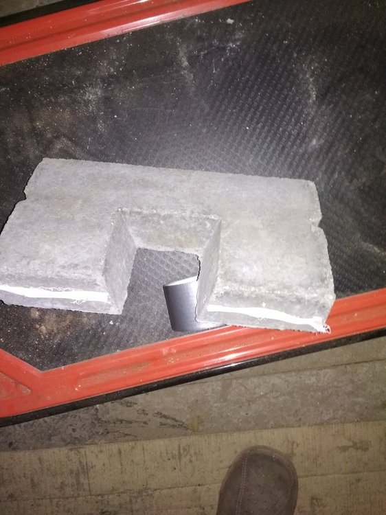

Piecuch19 - czy twoją metodę można zastosować za przegrodą - wewnątrz palnika ?. Na przykład:
przegroda , luka ok. 5mm na PW i znowu przegroda z mniejszym wylotem ?
Nie - druga przegroda powinna być przed pierwszą i korzystać z powietrza z popielnika. Przy przymkniętym miarkowniku powietrza  ( w szczelinie  pomiędzy przegrodami) jest proporcjonalnie mniej, ale zawsze stosunek proporcji jednego powietrza do drugiego będzie zachowany - w każdym cyklu palenia ( większe podciśnienie w palniku - więcej, a mniejsze to mniej sobie wciąga) Najważniejsze jest ustalenie właściwej proporcji (pola powierzchni szczeliny pomiędzy przegrodami w stosunku do pola powierzchni przekroju poprzecznego wlotu do palnika ok. 5-7%) Wtedy będzie lepsze wymieszanie spalin z powietrzem przed wejściem do komory palnika. Jak spaliny są już w komorze to już nie chcą się tam mieszać z powietrzem - widać to szczególnie na małych mocach - jak miarkownik przymknięty jest (regulacja PW wtedy nie działa).
Ta przegroda jest taka sama jak wysokość i szerokość przegrody w kociołku ? Jak tak to co od góry ?Jakiś sznur uszczelniający? Musi być  wlot okrągły ?  Jaka grubość ścianek ?  - Za odpowiedzi z góry dziękuję i pozdrawiam ! :)

Piecuch19 , narysuj swój pomysl na karce zrób zdj lub skan i tu zamieść ,bo widze następna osoba dalej nie wie co chcesz pokazać lub jak zwał podzielic sie pomysłem, jak dla mnie chcesz na wlocie do palnika dać dodatkowe PP z popielnika ,czyli PP przez paliwo gazy palne  co maja wpaść do palnika na wlocie palnika dostaja PP spod popielnika mała ilość  i w palniku dostaje to PW ,cos takiego ?
Tu gdzie białe paski drążysz rowek który ma połączenie z powietrzem z popielnika i będzie działało jak PW - tylko podane będzie w najwłaściwszym miejscu i lepiej wymiesza spaliny.
Można też uzyskać taki efekt stawiając przegodę jedną przed drugą i w szczelinie pomiędzy nimi powietrze z popielnika ( nie z komory zasypowej tylko z popielnika). Na przegrodzie cegły dla wyrównania ściany. Półka na której stoi przegroda nie ma wody więc można przewiercić się do popielnika od góry.
To znów  ja mam pytanie - na jaką głębokość  ma być rowek ? Stary palnik zostawić bez zmian ? :)
