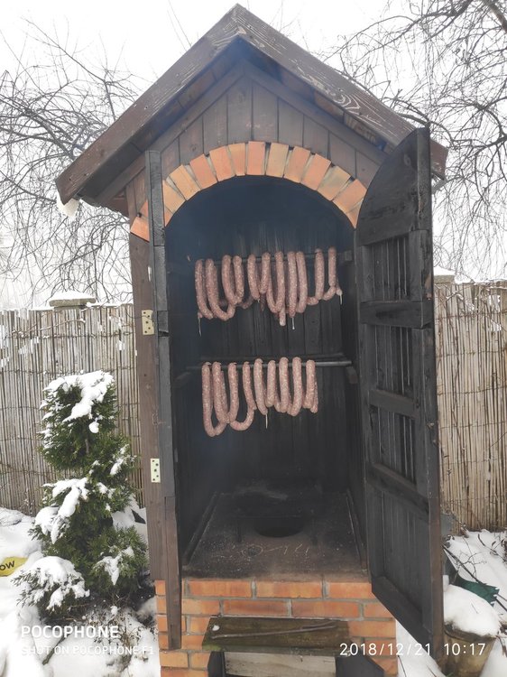

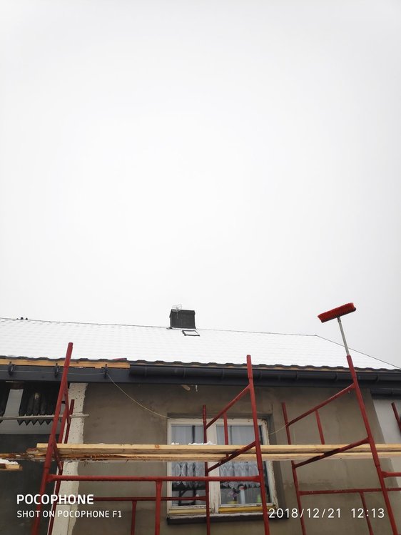

A ja nie mam za bardzo czasu coś skrobnąć, majstry poszycie mi zmieniają, na gorąco dwie fotki, gdzie ma dymić :-)
Świetna wędlarnia, ale po użyciu zamykaj na kłódkę bo jakiś desperat w potrzebie może ją z czymś pomylić...
Oj taką swojską kiełbaskę bym wszamał,a na żar u mnie też najpierw drewno ,bo jak węgiel na żar już taki mikry to i dymówa i ma problem się ten nowy rozpalić,
W pierwszej chwili też tak pomyślałem, gdzie on te kiełbasy wędzi ? , w kib...
Zaciapa-dzisiaj też kupiłem porcję mięsa na kiełbasę,z komina nie dymi to choć z wędzarni puszczę sąsiadowi trochę zapachu.Na początku też pomyślałem że przerobiłeś wychodek.
