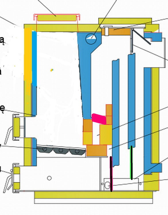

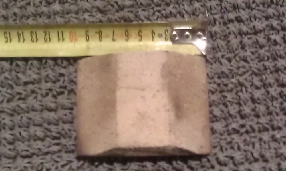

PS przez to podniesienie palnika zmienia sie kolor płomienia jakos ?
też zauważyłem że płomien przy mocnym ciągu tak jakby muska palnik wirowy  i wytaluje w góre zamiast w nim wirować.l..
Jak miałem palnik oryginalny to tez zauwazyłem ze płomień w naturalny sposób sobie na skróty prosto w góre ,wiec dorobiłem z kawałka szamotki 3cm taka półeczke nad palnik ,i wtedy zmusiłem płomień do ruchu wirowego tez na mniejszych mocach .
Problem z podparciem płytki ,od tyłu opiera sie na palniku az przodu na pionowej przegrodzie i nie moze lezec poziomo bo wpada do palnika tylko musi być po skosie lekko jak na szkicu i fazki z boków ,praktycznie nie tłumi przelotu i dobrze miesza ,efekt był widoczny w wyczystce i na wymienniku.
To było na poczatku palenia w MPMie szamot tylko fabryczny pozniej dołozyłem szamotu na dole wokolo na szamotke 11cm wysoko  grub 3cm  ,polepszyło sie spalanie i dołozyłem ochrone powrotu zawór termostatyczny 3D
Wymiar ze zdj 7,5cm to pierwsza wersja jak wspominałem i wpadała do srodka ,tzreba zrobic z 1,5cm wiecej i po skosie stopniowo docinac na spokojnie do swojego palnika ,kwestia kilku mm i wpada do srodka -tak ze tu na spoko trzeba robić próby np z kawałka styropianu na zimnym palniku -wymiary

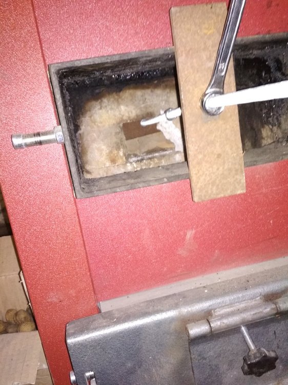

Ja kilka razy już wyciągnąłem palnik i grama kleju tam nie ma, wszystko wychodzi bez problemu
U mnie była zaklejona na amen. Nawet dorobiony ściągacz nie pomógł i wyszła w częściach :-)

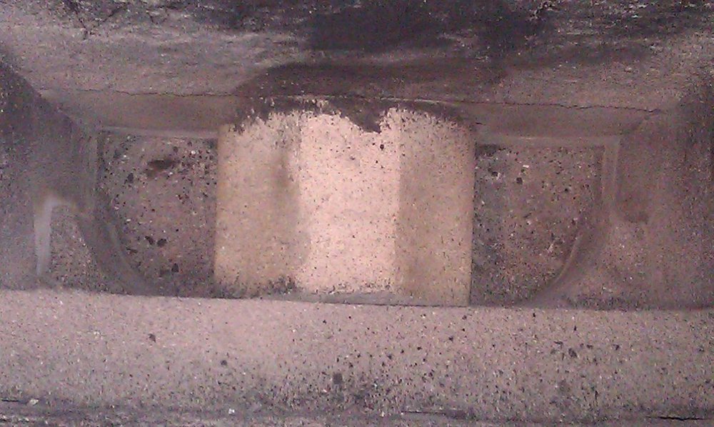

Żeby wyjąć przegrodę betonową, trzeba najpierw odskrobać smołę pomiedzy nią a wymiennikiem. Osobiście robię to wąską szpachelką. Można delikatnie  stuknąć w jej górną cześć, czymś gumowym. Powinna złapać niewielki luz jak tak się stanie wysuwamy ją do przodu, najlepiej ręcznie. Takie ściągacze niewiwele dadzą. Nie mamy pojęcia czy przegroda się nie skosiła, zaklinowała a dalej ciągnąc, bardzo łatwo jest przegrodę uszkodzić.
Ale z drugiej strony jak chcę ją wyciągnąć to raczej po to by ją wymienić i wtedy nie będę patrzył by wytrzymała,nawet gdyby chcieć tylko wymienić element wirowy to też lepiej nową przegrodę włożyć bo za chwilę może paść
To z jakiego betonu jest ta przegroda skoro taka krucha?
Ona nie jest krucha ,moja ma 1,5 roku i jeszcze kilka lat jak nie więcej pośmiga ale jak ją masz wyciągać z jakiegoś powodu to lepiej mieć zapasową
Czyli jest krucha ale nie jest. Może zbyt mokry ten beton odlewają.
Znam takich,co potrafią kowadło kowalskie zepsuć jak wezmą je w swoje łapy.Każdą ceramikę przed demontażem trzeba wyluzować i demontować ręcznie,inaczej pęknie lub się wykruszy.Dobra płytka noża tokarskiego ze spieku potrafi pękać od upadku na beton.
Moja przegroda jeszcze się trzyma ale przy wlocie palnika się kruszy,element wirowy też się ukruszył więc nie jest to na pewno na wieki.Ale już mam zestaw zapasowy.

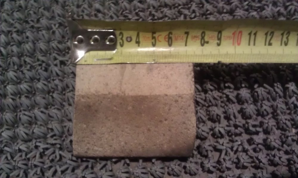

Jest krucha i beton to nie jest. Za lekkie i konsystencja taka jakby szamot z czymś odlany ( za lekkie na beton i granulacja nie ta - kruche bardzo).
Ale ta co wysłał producent na wymianę z betonu już była na pewno - szlifowałem to wiem. Wniosek z tego taki, że zamówiona następna przegroda napewno dłużej pożyje.
Sami oceńcie czy to beton jest?
Każdy sam będzie mógł porównać to co wyjął z tym co dostał na wymianę.
Polecam po wsadzeniu uszczelnić gliną, a nie tym uszczelniaczem do kominków, bo potem łatwiej będzie można wyjąć.
Co do oczyszczania i opukiwania z każdej strony to robiłem to i w końcu dorobiłem ściągacz. Ale Wy może będzie mieć więcej szczęścia tak jak kolega Hamis.

Zgadzam się z kolegą piecuch, ten odprysk od mojej przegrody bardziej przypominał pumex niż beton.Mam nadzieję że ten nowy dłużej pociągnie.
JC kiedys sami mi napisali że odlewają to z betonu bos145 bo bos 135 był za słaby
