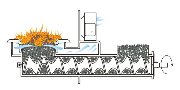

Dodatkowo jak kupimy automat na ekogroszek z palnikiem 2 generacji to ma on inaczej zbudowany układ podawania ,nie jak w starych 1 generacji na końcu rura kolano co sie zapychała i urywało wiecznie zawleczki tylko prosta rura ze ślimakiem którego koniec ma 1,5 zwoju w przeciwnym kierunku ,opał jest wypychany jak w kopcu kreta na środku brzeg sie wypala ,i co najciekawsze mozna do 40% dosypywac miał który spali się w tym wynalazku bezproblemowo ,mozna mieszac pellety,pestki itp z ekogroszkiem, i mamy jeszcze tańsze i czyste spalanie .
Moim kolegom doradziłem i maja tanio i wygodnie ,a to opis zasady :
https://zawijan.wordpress.com/burner-s-nowy-palnik/palnik-burner-s/
