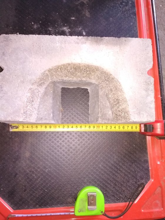

http://cieplowlasciwie.pl/start    link wyniku tu wklej to cos bedzie mozna doradzić ,bo tak nie wiadomo co chcesz ogrzać dom 300m2 czy mieszkanie 50m2
http://cieplowlasciwie.pl/wynik/4ynn
Z grubsza tak to wygląda.
Nie chcę kupowac uzywanego kotła.
Wspominam o gazie ale to na prawdę może trochę odwlec sie w czasie. Obecnie zarówno ja jak i ojciec mamy siły i chęci by iśc do lasu popracować przy drewnie. Gaz to alternatywa gdy jedna z wymienionych rzeczy (siła i chęć) przestanie działać ;) Więc może to być rok, dwa albo 5 lat.
Obecnie mam kocioł gdzie wymiennik jest nad paleniskiem. Nie ja go wybierałem (byłem młodym gówniarzem, to było 15 lat temu). Obecnie wiem że jest on raczej za duży. Jest to kocioł 20kW. Gdy otworzę wyczystkę pierwsza płyta jest w miarę czysta, natomiast druga i trzecia osmolona. Teraz wiem że wynika to z niewłaściwego palenia. Zawsze paliło się tak by na piecu trzymać temp ok 50st wówczas na pokojach było przyjemnie. Aby taka temperatura się utrzymała do komory co chwila dorzucane było po kawałku drewna. Zazwyczaj paliwa było w ok 1/3 komory kotła. Gdybym chciał palić "jak Bóg przykazał" w tym kotle, po chwili miałbym na grzejnikach 80st lub więcej i w pokojach saunę. To wszystko chyba mówi samo za siebie - mam za duży kocioł.
W dniu 29.12.2018 o 01:29, mikkei napisał:
Przekrój komina zmierz a na stronie producenta masz tabele co mniej wiecej komin może obsłużyć.
Komin mam o wymiarach ok 30x25cm. Czuć "cug" ale nie mam fachowo zmierzonej siły ciągu przez kominiarza. Komin ma wysokość ok 7-8m.
W dniu 29.12.2018 o 01:29, rarek napisał:
Pytanie z innej beczki to jak chcesz spiąć MPMa z gazówką w przyszłości? Wymiennik płytowy? Bufor?
Tak, wymiennik. Ale dokładnie nie powiem jak. Nie znam sie na tym. Mam w rodzinie instalatora od gazu z ogromną wiedzą i doświadczeniem. Zrobi by kocioł gazowy odpalał się dopiero gdy na kotle zasypowym temperatura spadnie poniżej danego poziomu.
Strasznie mnie kusi by zainstalować zamiast obecnego "kopciucha" MPMa, 14kW ale nie chciałbym potem słyszeć gdyby nagle okazało się że nie ma ciągu lub jest kłopotliwy w użytkowaniu - "a trzeba było zrobić taki jak do tej pory był".
Może ktoś z zachodniopomorskiego ma taki kociołek i pokaże na żywo swoją kotłownie? ;)
Mój komin ma 26x16  około 7,5 metra wysokości i daje radę bez problemów.

Tobago ,masz bardzo dobra izolacje ,zapotrzebowanie 3,5-6KW  ,  nawet że drewno mniej kaloryczne to i tak przy planowanym 14KW to za duzo i to ze 3 razy ,a jak dasz ognia jak wspminałem to kocioł odda więcej niz te 14KW  ,i w pomieszczeniach zrobi sie w mig sauna ,kocioł sie przymknie i kiszenie .
Spaliny z tego kotła też sa zimniejsze bo kocioł sprawniejszy i komin zarośnie ,a najszybciej pojawia sie plamy kondensacji na kominie ale na pietrze i strychu  ,smród ,i komin do przebudowy, od razu zakładaj wkład stalowy ,nie czekaj nawet jednego sezonu ,sa tu w temacie takie niestety przykłady ,możliwie z blachy 1mm gat 1.4404 jak np to co mam   http://taniekominy.pl/2112-komplet-8-m
Niestety przyzwyczajenia palenia drewnem w kotle górnego spalania sie zemszcza , teraz jak rzucasz kołka to sie pali od dołu do góry i spali ,a tu płomień leci w dół ,po 2 godzinach w kotle ciemno a kołek okopcony -najgorszy scenariusz ale realny , tu trzeba układac drewno ,w miare ścisle i drobno i wtedy daje to rade i bez warstwy zaru to nie przejdzie .
Przy tak małym zapotrzebowaniu na ciepło jak masz tylko bufor ratuje sytuacje ,spalisz czysto ,uzyskasz najwieksza sprawnośc kotła , bo tak zanim poznasz dolne spalanie i zmienisz przyzwyczajenia pogonią Cie z domu razem z kotłem , ten temat jest po to aby pomóc i przestrzec przed tymi samymi błędami nowych uzytkowników ,bo bedzie nastepny płacz w temacie za jakiś czas .
Nie odradzam MPMa zeby było jasne , chciałbym w nowym roku czytac komentarze typu : mam MPMa z buforem, pali sie czysto i bezproblemowo -dziekuje za porady
a tak bedzie jak zwykle.... a wystarczy : bufor ,temp spalin min150,dobry opał ,czy nie prościej ?
Z tą izolacją jest różnie. Na stronie mogłem wpisać uśrednioną wartość. Ale jest to dom poniemiecki, remontowany wieloetapowo więc część budynku jest z cegły, część już z suporeksu a część z żużlowego pustaka. Jedno pomieszczenie z suporeksu 12cm od zewnątrz ma 15cm styropianu, a część budynku ma nieizolowaną ścianę 40cm (prawdopodobnie to dawna glina + żużlowy pustak). Przez taką konstrukcję jest tu mnóstwo mostków którymi ciepło może uciekać.
