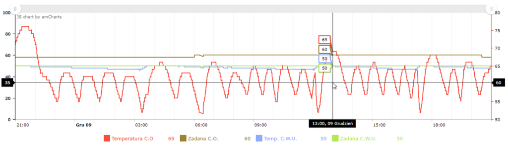

  4. Jeżeli nie masz żadnego zaworu to nie jest to dobre rozwiązanie. Lepiej pomyśl o dołożeniu 4d lub 3d. moje uwagi odnośnie Twoich ustawień: II.3. Temperatura zadana CO 50 - to zdecydowanie za nisko, masz głowice termostatyczne na grzejnikach? Jeżeli tak to podnieś do 55-60, jeżeli nie masz to zostaw jak jest 50 II.7. Przerwa podawania - zmniejsz do 4 minut 0 sekund II.8. Alarm temperatury - zwiększ do 3 godzin II.11. Przerwa podtrzymania - zwiększ do 1 godziny II.12. Wentylator w podtrzymaniu czas pracy - zwiększ do 20 sekund III. Menu instalatora - III.1. Zawór - 1. Stan zaworu - jakie tu masz ustawienie? III.4.Temperatura załączenia pomp - zwiększ na 42 III.12. Pompa podłogowa - zmień na wyłączona III.13. Pompa cyrkulacyjna - zmień na wyłączona Anulka ma kocioł z podajnikiem tłokowym a tutaj nie da rady z kalkulatora wyliczyć parametrów
  5. Ze swojej strony zapytam jeszcze, czy masz zawór na którym ręcznie ustawiasz temperature jaka idzie na grzejniki, czy też woda o temperaturze z pieca w całości idzie na grzejniki? Masz również ogrzewanie podłogowe jak i cyrkulację ciepłej wody?
  6. Tak, ja mam taki sam. A ochronę powrotu masz wyłączoną? Dobrze by było abyś podała więcej parametrów ustawień i czy masz jakiś zawór założony? Czujnik pogodowy masz tez zamontowany? Tu jest pełna lista parametrów, najlepiej jak spiszesz je wszystkie: II.3. Temperatura zadana CO II.4. Temperatura zadana CWU II.6. Tygodniówka (sterowanie tygodniowe) II.7. Przerwa podawania II.8. Alarm temperatury II.9. Siła nadmuchu II.10. Tryby pracy pomp II.11. Przerwa podtrzymania II.12. Wentylator w podtrzymaniu II.13. Obniżenie pokojówki II.15. Informacja o programie III.1. Zawór 1. Stan zaworu 2. Temperatura zadana zaworu 7. Typ zaworu 8. Pogodówka (sterowanie pogodowe) 9. Ochrona powrotu 10. Urządzenie regulatora pokojowego III.4.Temperatura załączenia pomp III.5. Histereza kotła III.6. Histereza CWU III.7. Regulator pokojowy III.10. Podajnik w trybie auto III.11. Nadmuch w trybie auto III.12. Pompa podłogowa III.13. Pompa cyrkulacyjna

  8. Ustawienia dla dom 120m2, podłogówka 20m2, dzisiejsze spalanie 20kg na 24h: temperatura zadana: 60 st. (praca) 58st. (gdy "pokojówka" stwierdzi dogrzanie) temperatura w mieszkaniu na sterowniku: 22.3 st. (dzień), 21.5 st. (noc) przerwa podawania (praca): 5 minut moc nadmuchu: 25% histereza CO: 2 st. temp. na podłogę: 28 st. temp. na grzejniki: 40 st. (przy 0 st. na zewnątrz sterowane pogodówką; zawór 4D z elektrosiłownikiem), obniżenie o 8 st. gdy "pokojówka" stwierdzi dogrzanie temp. CWU: 50 st. histereza CWU: 3 st. wentylator w podtrzymaniu (czas pracy): 75 sekund wentylator w podtrzymaniu (czas przerwy): 75 minut przerwa podawania (podtrzymanie): 150 minut

  12. Strona 18 instrukcji sterownika, to co napisałem wyżej.
  13. III.7. Regulator pokojowy Funkcja ta umożliwia oznaczenie rodzaju regulatora podłączonego do sterownika ST-450H, oraz zaprogramowanie działania regulatora pokojowego: a) Wyłączone – brak podłączonego regulatora pokojowego; b)Regulator standard – dwustanowy regulator pokojowy; c) Regulator TECH – regulator z komunikacją RS. d)Urządzenie regulatora pokojowego • Wyłączone – stan regulatora pokojowego nie ma wpływu na inne ustawienia • Kocioł – po zgłoszeniu przez regulator pokojowy stanu dogrzania nastąpi obniżenie temperatury zadanej na kotle (szczegółowe ustawienie patrz pkt II.15) • Pompa C.O. - po zgłoszeniu przez regulator pokojowy stanu dogrzania nastąpi wyłączenie pompy C.O. (szczegółowe ustawienie patrz pkt II.15)
  14. Jeżeli ustawisz przekierowanie portów na routerze i masz stały adres IP to z pracy też. Ewentualnie ja zmiennym adresie musisz skonfigurować dodatkowo na routerze usługę ddns.
  15. Odgrzeję trochę temat. Posiadam ST-450H wraz z ST-298. W tej chwili mam ustawiony parametr Obniżenie pokojówki na 10st. a typ regulatora ustawiony na Regulator TECH. Gdy temperatura na ST-298 osiągnie zadaną wartość, temperatura na zawór zmniejsza się o zadane 10 st. Natomiast proszę o dokładniejsze wyjaśnienie terminów: • Zmiana zadanej zaworu • Różnica temperatur pomieszczenia Niestety opis z instrukcji nie jest dla mnie zrozumiały. • Zmiana zadanej zaworu – Ustawienie to określa o ile stopni temperatura zaworu zwiększy się lub zmaleje przy jednostkowej zmianie temperatury pokojowej (patrz: Różnica temperatur pomieszczenia). Funkcja ta aktywna jest tylko z regulatorem pokojowym TECH i jest ściśle związana z parametrem Różnica temperatur pomieszczenia. • Różnica temperatur pomieszczenia - Ustawienie to określa jednostkową zmianę aktualnej temperatury pokojowej (z dokładnością do 0,1oC) przy której nastąpi określona zmiana temperatury zadanej zaworu (funkcja aktywna tylko z regulatorem pokojowym TECH).
