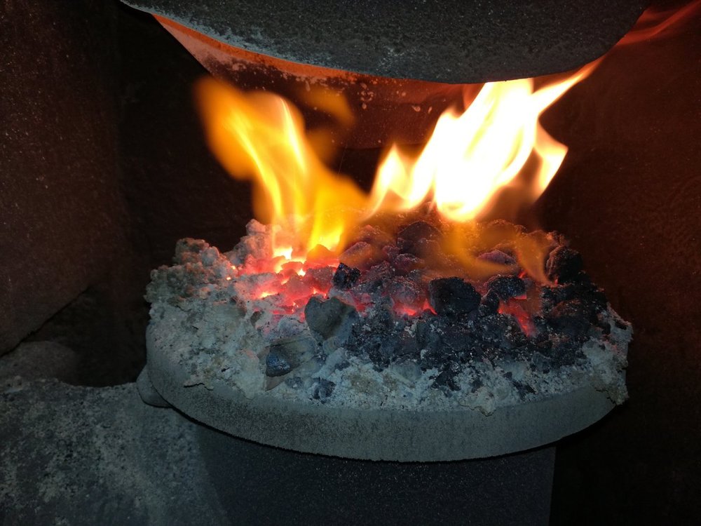

U mnie po zmianie softu daje dużo za dużo paliwa. Eko 25-27, ustawione 28,2. Palnik 20-25, ustawiony na 15kW a sypie jak jak w załączniku.
Edytowane przez Dyzio997
Spróbuj i poczekaj chwilę. Trochę cierpliwości. Sprawdź potencjał podajnika.

To ciekawe z tym większym paliwem że daje po zmianie softu.Wręcz u mnie odwrotnie .Wcześniej wszystko wyliczone potencjał itd i krekty paliwa raz były raz nie,a i tak kopczyk był ale nie taki do końca jak powinien być.Teraz na 2.36 jak przeniosłem ustawienia i wpisałem tą sama kaloryczność to kopczyk jest na bardzo dobrym poziomie.Krótko mówiąc lepiej mi się pali no i dmucha na retorte lepiej.W kotle bardzo czysto.Nawet nie mam takiego pyłku nalotu takiego aż bardzo widocznego.Palę tym samym groszkiem a zmiany widoczne.
Mam identyczne ustawienia które kiedyś @Dyzio997 Ci podawałem i jakoś nie mam problemu. Zdjęcie z tej chwili dzisiaj słoneczny dzień dlatego mocne przegrzanie. Pokaz ustawienia temperatury ochrony powrotu masz przecież 4d.Zawór musi spełniać jedną funkcje.

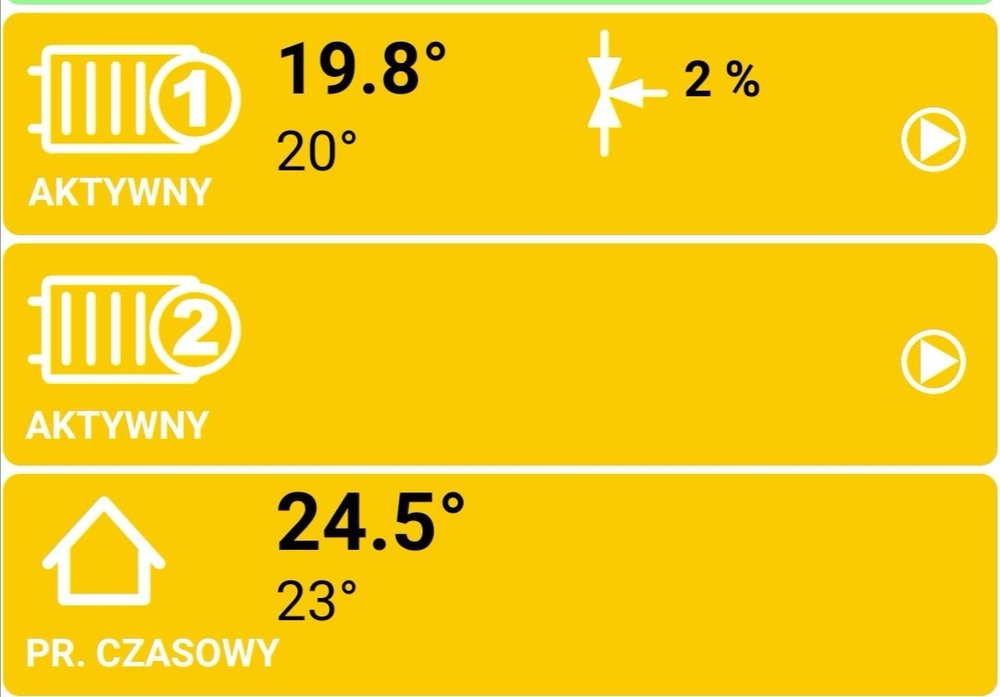

5-90% co to znaczy pozwól mu się zamknąć? Ja bym chciał, żeby on się zamknął, ale CO wylicza temp. w których on się otwiera ;-)
Zrób 2 do 100 wzmocnienie 10
Jeżeli nic to nie da skorektuj w diagnostyce temperaturę wewnętrzna i oszukaj go ale będzie zimniej w domu.
Edytowane przez pospisz
Pokaż fotki nastaw jakie masz w mieszaczu. Bo to musi działać.
