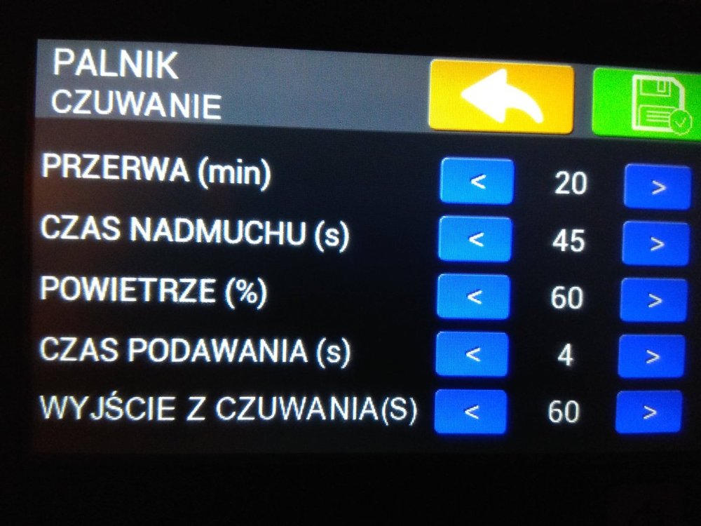

@marekd zrobilem tak . Czas przerwy 3 minuty (czuwanie), czas przekroczenia na minute (modulacja) . Obniżyłem temp o ponad 5 stopni . Ster przeszedl w czuwanie , po trzech minutach podal opał . Soft 2.35a

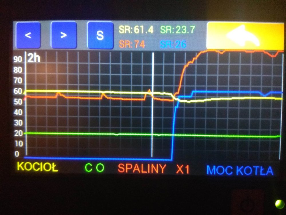

Tak to wygląda. Zdjęcie zrobione praktycznie dokładnie godzinę po uruchomieniu CWU. Jak widać jest kilka minut przerwy (prawie 10) zanim temperatura zaczyna spadać i sterownik reaguje. U mnie w piecu jest 100L wody. Trochę ciepła ma zgromadzone.
Obwód cwu jest dobrze wpięty za sprzęgłem. W międzyczasie drobna korekta max modulacji z 60 na 65%. Sterownik zaczyna działać dopiero w momencie jak temperatura spadnie do 60C. Wcześniej praktycznie jest zero reakcji. Tylko że jak przebija to 60C to z taką prędkością, że żadne grzanie mu nie pomaga. Nawet jak bym dał 100% modulacji.
Właśnie dlatego, że CWU jest wpięte za zaworem termostatycznym masz to opóźnienie 10 min. Gdyby CWU było wpięte przed,to reakcja byłaby praktycznie w ciągu minuty za przyczyną wzmocnienia modulacji przy spadku temp. powrotu. Wielokrotnie już tutaj wstawiałem wykresy, jak działa ta funkcja i jak dobrze funkcjonuje przy załączeniu CWU.

Panowie ta czytam i czytam ale nie mogę nic znaleść konkretnego jak ustawić sterownik na czas letni.piec to Technix 12z palnikiem 15.narazie jeszcze chodzi ogrzewanie na grzejniki.tem za zaworem 4d 30 st temperatura pieca 50.Z racji tego że nie posiadam pompy na powrocie to pompa Cwu chodzi non stop do ochrony powrotu.montaż pompy będzie na jesieni
Jak ustawić dmuchawę podajnik i sterownik.Piec mam od początku marca więc tak nowa przygoda
Ponoć w instrukcji na którejś stronie są podane ustawienia dotyczące różnych mocy kotła. A jak już to kol. Pieklorz jest ekspertem od tych kotłów.
To zależy od węgla. Czuwanie co 15 minnut podanie węgla przez 10sekund moc nadmuchu tak jak max w pracy. Przez 15sekund. Byle nie zgasło mi się to sprwadza.
Za dużo zmiennych. Jak @Kijasr napisał zależy od węgla, potencjału podajnika, ustawienia nadmuchu. Też się o to pytałem, bo to pierwszy mój sezon letni z tym sterownikiem. Jak widać ustawienia zupełnie inne, węgiel KGM Gold. Generalnie dobierałem tak aby było 12s podawania na godzinę - daje to kilka wariantów ustawień - krótsza przerwa, krótsze podawanie. Ale nie kopiuj tych ustawień do siebie. Zacznij od ustawienia default i sprawdź jak zachowuje się kopczyk i jakie jest spalanie. Dodatkowo mam oczyszczanie palnika co 90minIMG_20200426_130811.thumb.jpg.5c9447cb239d8bdfb408640efdf186df.jpgIMG_20200426_130840.thumb.jpg.ab7009b1ec5539c055b218269176e141.jpg
