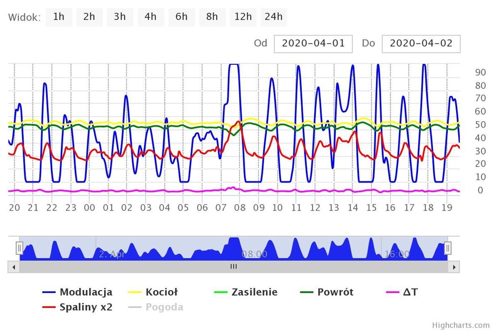

Witam. Na ile dać dynamikę ponieważ mocno spada temp na kotle zanim zacznie rosnąć? Dziękuje pozdrawiam
mam bardzo dużo sadzy w kotle powietrze minimalne to 12 a maks 24 dmuchawa wpa06
dodam ze eko się ładnie wypala i praktycznie sam pył w szufladzie
dołączam wykres
@SlawekOrfi dynamika 4 jest spoko . Jaki masz soft ?
@qbot1 co Ci go tak szarpie ? Między 5 a 7 jedynie tu widać sensowną modulacje i odrobinę spokoju .
Soft 2.28 na grzejnikach zawory może jak okna otwierane to wtedy
Wysłane z mojego SNE-LX1 przy użyciu Tapatalka
@qbot1 ciężka pogoda jest na to teraz by coś kombinowac . Ogólnie kocioł szybko grzeje jednak to ciepło nie jest szybko zabierane z niego . Przez to masz takie fale jak np od ósmej do końca wykresu . Sterownik nie może opanować tego za bardzo i pracuje w trybie goń czekaj . Co możesz zrobic to zapewnić mu szybszy odbiór tego ciepla np pompa nie tryb auto a sztywny bieg np 2 . Jakiś grzejnik bardziej otwarty . Lub zwiększyć przeplyw przez baniak cw jeśli masz takowy . Moze jest na osobnej pompie to trzeba by ja załączyć na stałe .
I jeszcze kwestia ile podajesz w trybie auto . Tam powinno być 5 sekund .
na początek obciął bym max moc kotła (modulację) do 40- 50  %
wydaje mi się że kopci  przy zejściu z wysokiej modulacji, może też pomóc zmniejszenie dynamiki
Edytowane przez jolo747
Jest ciepło i  może się odstawia.
Moim zdaniem nie zmieniaj modulacji ale moc kotła lub palnika bo nie wiem jak ma ten nowy soft , obcinanie modulacji nie zmienia nawęglania lecz je obcina w górnej granicy a tu chodzi aby w całym pasmie modulacji 1\100 dostał mnie paliwa ,drugą sprawią jest to że wykres Ci się dzwignie co też spowoduję więcej powietrza więc też je musisz delikatnie skorygować górnym parametrem na -.
klaudiusz ??? właśnie poradziłeś koledze rozwiązanie które rujnuje wszystkie ustawienia jego sterownika ( o ile ma w miarę prawidłowe )
qbot , zerknij też na ochronę powrotu> wzmocnienie modulacji , może to ci też podbija niepotrzebnie moc kotła ,
i jeszcze jedno czasami obniżenie zadanej temperatury powrotu o 1 stopień , może przynieść zaskakujące efekty, chodzi o to że przepływy i temperatury instalacji ustalają temperaturę powrotu na powiedzmy 52 stC i jeśli ustawimy w sterowniku taką wartość to wbijamy się  niejako w rytm  pracy instalacji , jeśli jednak wymyślimy sobie inną  wartość np 54stC i taka wklepiemy w sterownik to sterownik będzie walczył z naturalnym rytmem instalacji powodując szarpania modulacji
to tak jakbyś wjeżdżał na autostradę z estakady , najłatwiej będzie ci włączyć się do ruchu kiedy osiągniesz prędkość poruszających się tą autostradą

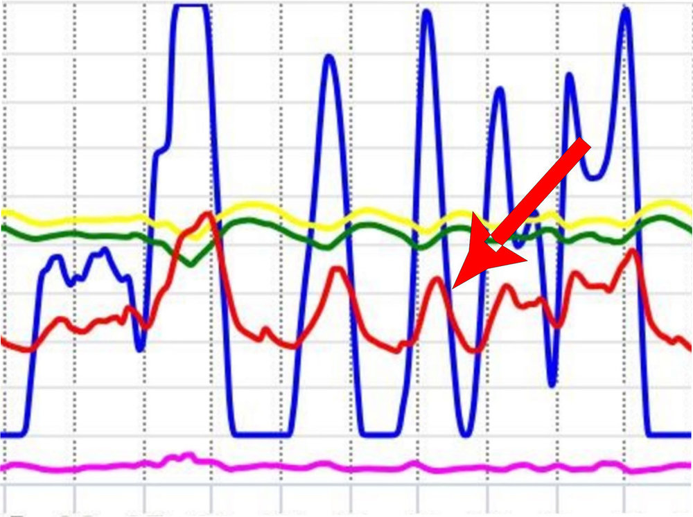

qbot1 ma dužy nadmuch w malej mocy-nikt nie widzi ten szybki spadek spalin w momencie pracy 10%? Dla tego reaguje szybkym wzrastom mocy i w max.modulacii zas troche brakuje wiatru,z tego powstaje kopczenie przy grubym spadku mocy.Nastepnie sa wypala na malej i w kolko.Przy takich ustawach jest ciežko ustabilizowač pracu i temperaturu.Tež polecam odciac dole i gore modulacii,pierwszy gorna,max.50%,poczekac i bedzie widac ten nadmiar powietrza w malej mocy.Potym zwiekszac mod.minimalna ponad 20%.Jest zbytne spadac tak nisko.
