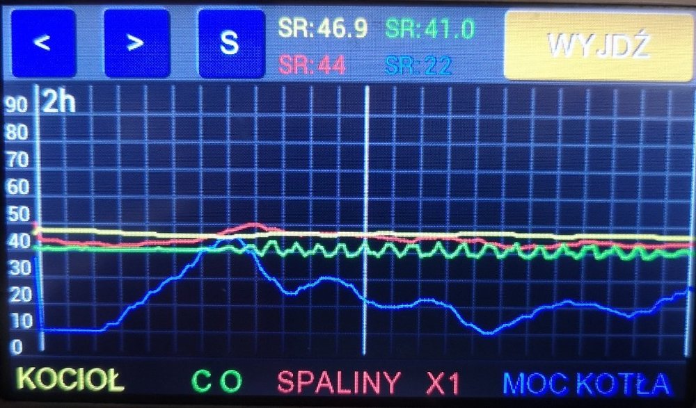

Pierwsza taka sytuacja u mnie, że sterownik przez godzinę nie potrafił utrzymać stabilnie zadanej temperatury CO.
Temperatura ustabilizowała się dopiero po godzinie (końcówka wykresu). Do tej pory temperatura była stabilna (początek wykresu)
Co to może być? Jakiś wirus?
