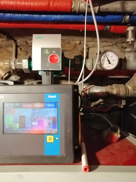

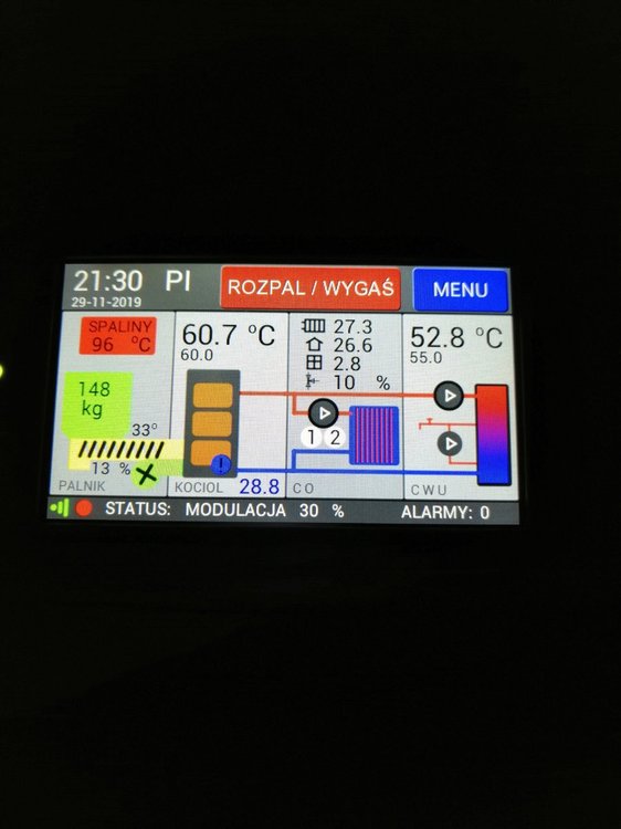

Witam jestem tu nowym robicie na forum dobrą robotę dziś zamontowalem sterownik Skzp-02 wszystko podłączone jak należy tylko mam problem zadałem temperaturę na dom 40 stopni niestety mój sterownik nie reaguje na zadania temperaturę może coś źle ustawiłem pomoże ktoś?

Widzę ze ochrone powrotu masz włączoną pewnie to blokuje bo masz ! na sterowniku zwróć uwagę ,ochrona powrotu bedzie ci blokować przepływ jak masz siłownik widzę 10% otwarcia

Jest też czujnik pokojowy pokazuję 26.6, masz ustawiony program czasowy?

wyłącz narazie ochrone powrotu a jesli masz w domu ze 20 stopni sprawdz to dobrze , bo panel pokazuje 26,6 wiec jesli niema tej temperatury przeprowadz korekte temp. pomieszczenia

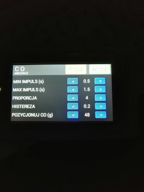

Menu - Instalator ( uruchom ) - diagnostyka  , tam zrób korektę panela zmierz innym termometrem

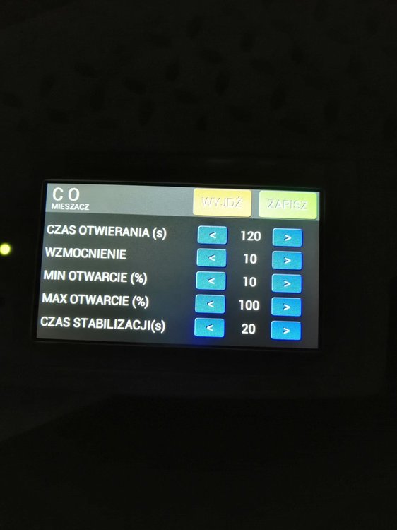

Czujnik na pewno OKI , zrób korektę i wyłącz ochronę powrotu , kwestia jeszcze ustawień  mieszacza  , ile max i min otwarcia

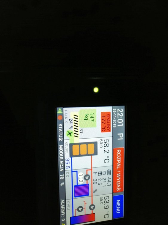

@FAFAŁ Dzięki. Zmiany robią swoje, poprzednio zasypowy dobowy. Zmiana techniki palenia, zaczynasz od podstaw. Wybór kotła i palnika, to czytanie forów pół roku przed wyborem. Opinie + - itd. Potem wybór producenta i dalej czytasz forum. No i mam. Jak to...? Znowu kłopot... Nowa zabawka, siedzisz więcej ty jak w "domu".  Parę fotek z wykresów i jaka może być różnica na wykresach przy zapowietrzonych grzejnikach i przy odpowietrzaniu, akurat u mnie.
Riva78   oki , teraz ochrona powrotu wyłącz ją bo ona zamyka mieszacz na 10%

jak wyłączyłeś ochronę powrotu mieszacz puścił na dom , widze ze temp. 21.1 to masz po korekcie ? temperaturę pomieszczenie nadałeś mam rozumieć , możesz też ograniczyć max otwarcie mieszacza na np 70 % bo jak będzie duża różnica miedzy faktyczną a zadaną mieszacz otworzy na maxa
