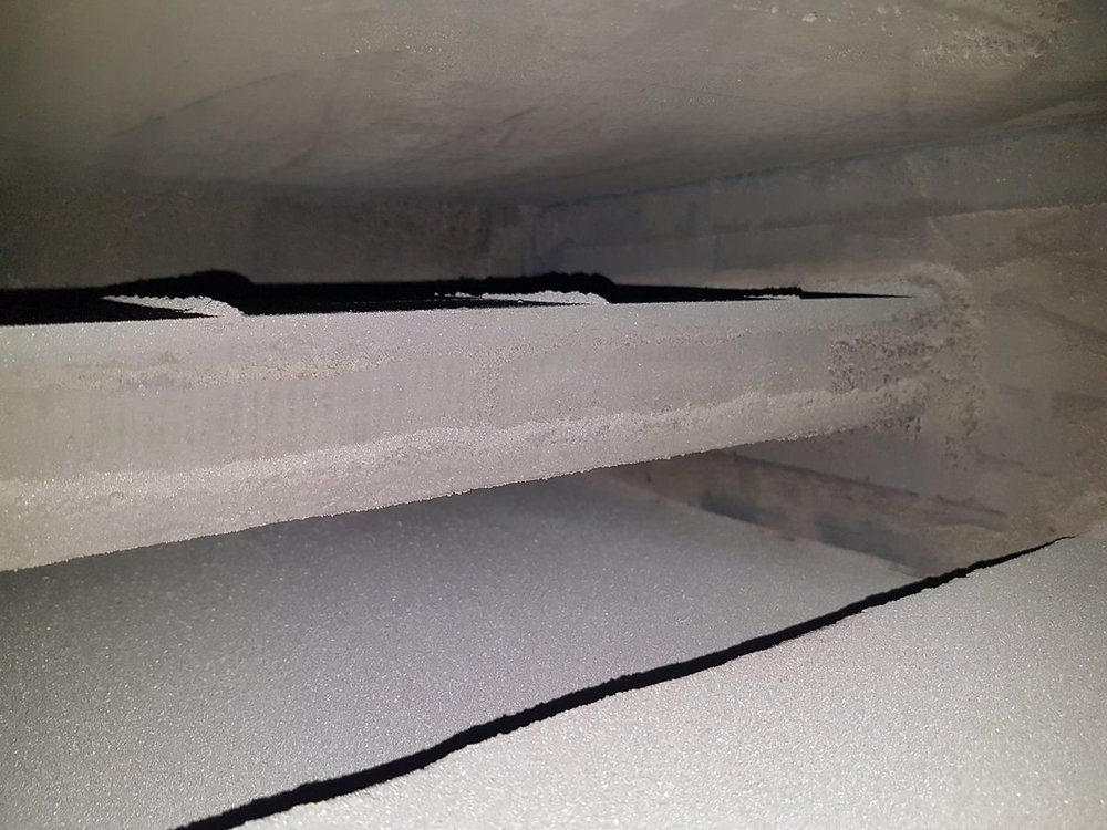

Oczysc ten kociolek bo już o  to się prosi . Na zachętę powiem Ci że z pół kilo spadnie dobowe :)
Kociołek czyszczę co 3-4 tygodnie ale konkretnie. Wygaszam piec i  heja. Poprzednio sadzy było pół szuflady. Spalanie spadnie ale potrzeba czasu, Delta też już niżej 3.6

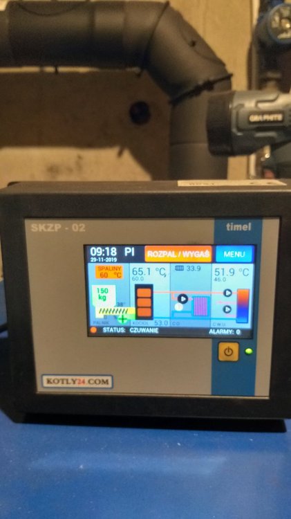

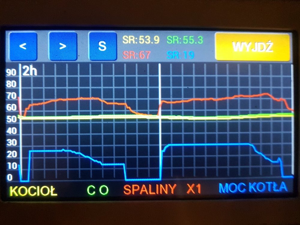

@jolo747 ty kupiłeś SKZP do palenia w dwustanie? Miałeś inny sterownik do swojego DIY kotła, czy taki wybrałeś od razu po pospawaniu ? Pokaż wykresy.  Z  ciekawości pytam.
nie miałem innego sterownika , kotła z podajnikiem tez nigdy nie miałem, miałem kopciucha po modyfikacji na górne spalanie, timelem zainteresował mnie kolega który produkuje kotły i u którego w zasadzie kocioł miałem kupić , jednak mimo że miał świetne parametry , nie odpowiadał mi z powodu braku rusztu zapasowego(5klasa), no i musiałem mieć wylot spalin w bok,
w kotle nie palę w dwu-stanie tylko w modulacji ,nie moja wina że kocioł ma dobre parametry i przechodzi w czuwanie , może jak bedzie -10 może pójdzie w ciągłej modulacji ,na razie nie chce ,a nie mam potrzeby go do tego zmuszać,spalane niskie, sadzy brak, "żyć nie umierać" poniżej wykres przy temp zewnętrznej 3stC i kolor sadzy
Listekcr   twój wykres to miałem na myśli że jest piękny, artystycznie, taki dizajnerski , mógł bym go powiesić na ścianie, najładniejszy obraz rysowany kotłem , co do parametrów to napisałem co bym zmienił
Jak kto woli :) ja już przywyklem do tygodniowek :) chociaż teraz to 15 minut i lecim dalej . Kiedyś to było walki na godzinę i człowiek czorny jak makumba . Dziś myk myk I relaks .

@jolo747 Doradzil bym dobrac powietrze i do modulacii dochodzi ci kociol sam.Linia mocy w.s. linia spalin pokazuje ci jasna droge...
nie wiem o czym piszesz , powietrze w przedziale modulacji 12-35% mam ogarnięte, powyżej tej mocy nie mam na razie potrzeby wychodzić

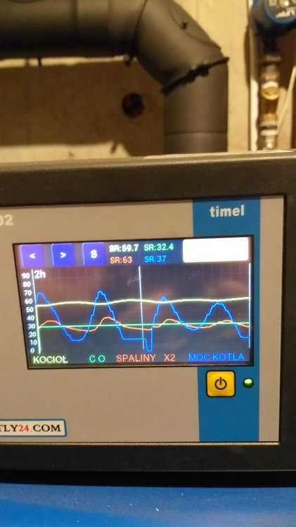

Przy mocy stalej temp. spalin stale wzrasta,po spadku mocy temp.spalin rosnie nadal a to po 15min.! w 1.polowe wykresu i 10 min.w 2.polowe wykresu.Wegiel nie gas,ale 15 min.opoznienie jest za dužo.Pokazuje na nie dobro ustawiony palnik.
bercus ,zwróć uwagę że mam w piecu płyty betonowe oraz inne materiały ogniotrwałe łącznie około 100kg które jakiś bezwład powodują, najpierw absorbują temperaturę potem ją oddają

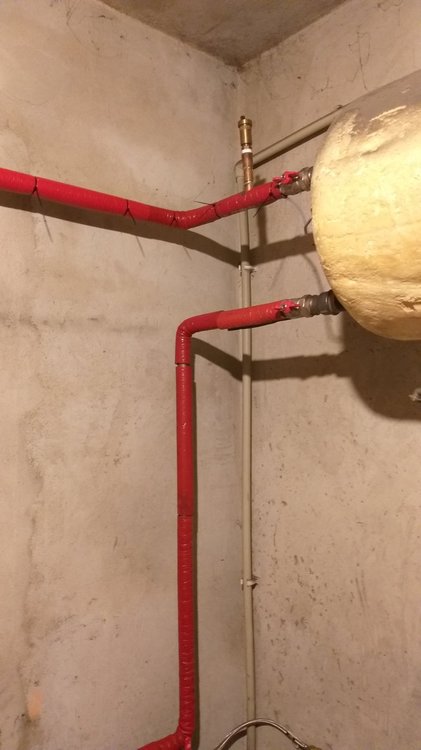

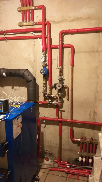

maniek .daj spaliny x1 nie x2 , no i spora różnica miedzy wyjściem a powrotem,
Edytowane przez jolo747
z tym powrotem to już nic nie zrobię skasował mnia jak za zboże i nic nie poprawił
bo kazał mi dopłacać instalator do przeróbki jak chciałęm pompę na powrocie
a reszta ok?
masz zawór 4D 3D albo termostatyczny na powrocie ? bojler na osobnej pompie ?

Plyty nie daja taki wplyw na temp.spalin.Przy mocy pewnej ci rosna,rosna.Mialyby trzymac +-3° w gore,w dol. przy dobro ustawionej mieszanke powietrze-paliwo.Potym beda liepiej reagowac na zmiany w mocy i z tym zwiazana regulacia kotla.Na tym jescze cos tracisz,niemowiac o odcinaniu przekroczenim czasowym.Na koncu wykresu widac- juž,juž chcialby modulowac i do tego stop,krotka pauze i ponowu gonic na max.zezwolena moc,zamiast malej hustawki.

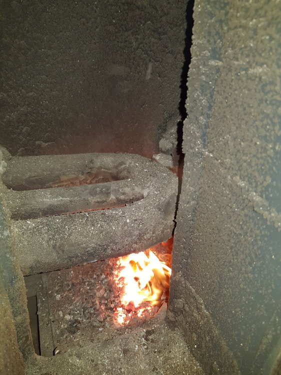

Koledzy jak posiadam w moim kotle szufladowym takie ruszto wodne powinienem zastosować jakiś deflektor , dodam ze umnie palenisko jest tak z kraja nie centralnie pod tym rusztem
43 minuty temu, Natben napisał:
Jaką wysokość od paleniska?
Edytowane przez adamretro

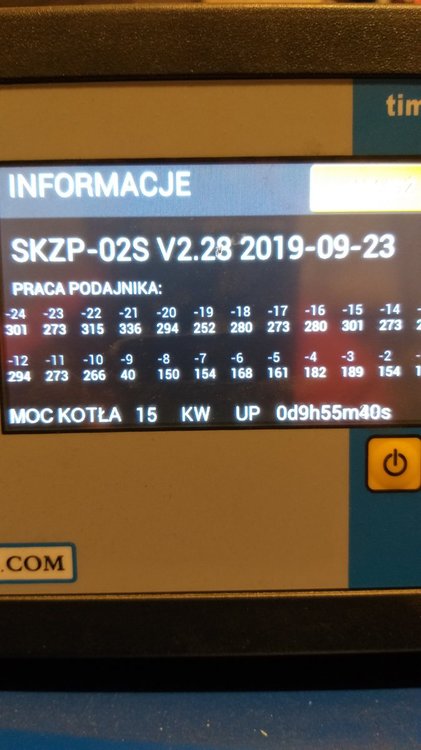

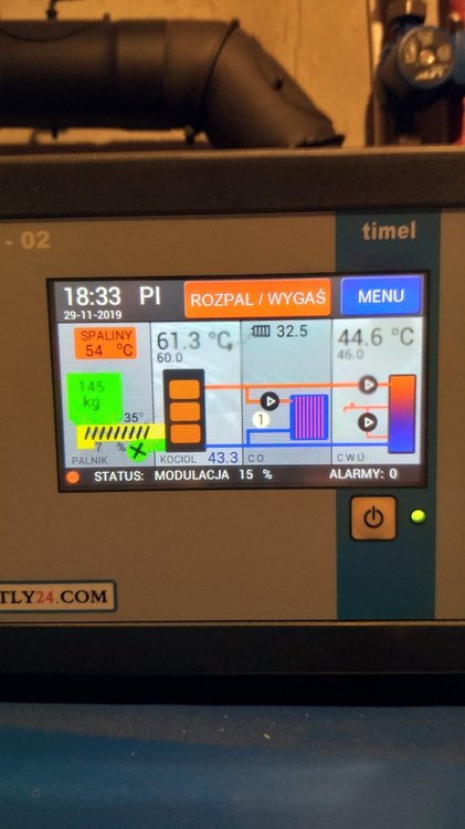

No. Też bym wolał ale, że pierwszy sezon tak jak pisałem. Sterownik miał być inny (cobra pid - producent rzut beretem, a i osprzęt tańszy) Wybrałem Skzp-02, czytelniejszy w obsłudze, ale trudniejszy w ustawieniach. Więc trochę obawy. Po pierwszym czyszczeniu , spalanie wzrosło, spieki itd. Dla laika  u którego  spalanie 3,3kg/24h to super (w poprzednich postach) , jak wzrośnie do 9kg/24h przy małej powierzchni to masakra, czytając posty i rezultaty innych forumowiczów. Niestety z tego co doczytałem tylko  kolega Misiek ma sv200 a ja sv200n wielkość robi różnicę. Haha. Użytkownik nie śpi, użytkownik co 10min lata sprawdzić.
od płyty paleniska do dolnej krawędzi ruszta 22 cm
@mazi2280 samo oczyszczenie kotla z sadzy i pyłu nie wplynie negatywnie na spalanie :)
Ja bym zmodyfikowal to powiedzenie troszkę . Uzytkownik siedzi i nie dotyka sterownika . Ten nie wariuje I opalu nie marnuje :)
 masz fajny palnik bo rura moim zdaniem jest najlepsza . Tylko ustawic nie hustac go i bedzie dobrze . Ster moduluje woda plynie cały czas skoków nie ma . Wniosek .don't touch. Spali ile bedzie musiał bo takie będzie zapotrzebowanie.

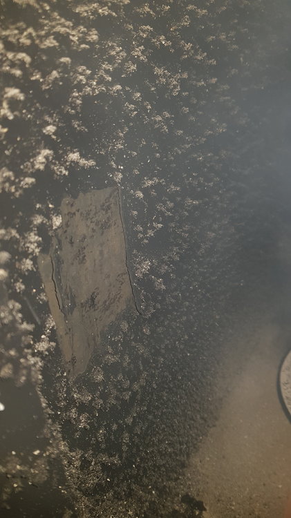

Chłopaki szybkie pytanko.
Czy przy tak grubej warstwie sadzy możliwe jest większe spalanie bo kocioł się wolniej nagrzewa czy to nie ma aż takiego znaczenia? a66d6fdcf3da04acda2fd4b920f21f02.jpg
Sadza to izolator, wyczyść kocioł, a zobaczysz o ile spadnie temperatura spalin
@MarepP pod ta sądzą do blachy pewnie daleko . Oczywiście że to właściwości izolacyjne . I ogranicza przekazywanie ciepła do wody .
