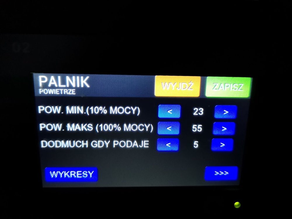

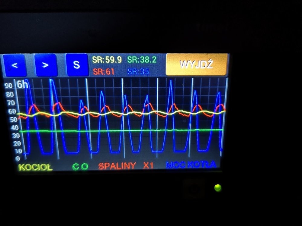

Witam. Po przetestowaniu różnych nastaw, osiągnąłem to co poniżej. Oparłem się na waszych poradach,  biorąc pod uwagę inny palnik i inna konstrukcję kotła. Wahania na wykresach to już chyba wina instalacji, gdzieś jest jeszcze powietrze. Delta balansuje~4 Spalanie powoli spada. Przez 16 dni spalanie ~100 kg. Licznik pełnego kosza nie pokazuje właściwej ilość. Standartowo jest 150kg jednak u mnie wejdzie ~110 kg. Podziękowania.

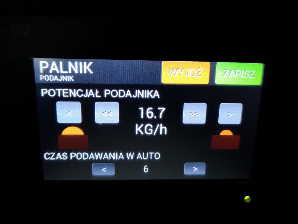

2 godziny temu, dormario napisał:

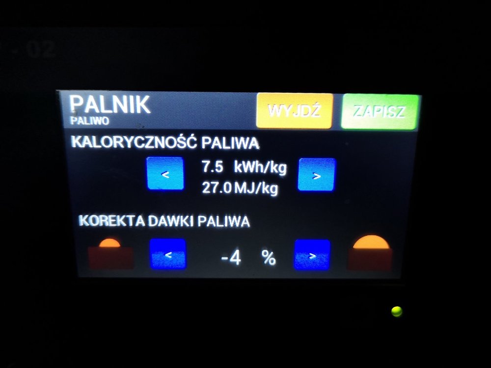

@TomekBrz z racji tego że w zależności od ilości opału w zasobniku zmienia się potencjał podajnika proponuje aby wprowadzić w sterowniku (Jako dodatkową opcję) automatyczna korektę paliwa która zmieniałaby się proporcjonalnie do spalonego Eko..
przykladowo
jezeli przy pełnym zasypie potencjał wynosi np. 16,5 kg a przy prawie pustym 15 kg to potencjał różni się około 10%
gdyby wprowadzić taka opcje która automatycznie dostosowywalaby korektę do wielkości zasypu to proces spalania byłby idealny.
czyli wprowadzamy wartość pełnego zasypu - 100%
potencjał podajnika = 100% zasypu
 wprowadzamy procentową różnice potencjału między pełnym a pustym podajnikiem I resztę już załatwia sterownik. Wraz ze zmniejszającym się wsadem wprowadza automatycznie korektę.
Jest to do zrobienia?
Chciałbym żeby poprzez taką modyfikację proces spalania był idealny :D
Sprawdź sobie potencjał podajnika w momencie jak masz wypełniony zasobnik do połowy jego pojemności.
Będziesz miał wtedy wyliczoną średnią z zasypu pełnego i prawie pustego a tolerancja błędu będzie <10%

Na chwile obecna doszedłem do tego
3566451c0186ee879bc9116dd788ccec.jpg&key=14dffa6af770c6e18b61fa771ad2e23a3a3c47e457b4e7e9315be7e4b2abbe7a Na chwile obecna doszedłem do tego
Jeszcze jest troszkę do poprawy np.delta między zasilaniem a powrotem jak również temperatura spalin zbyt wysoka. Wysłane z mojego SM-A705FN przy użyciu Tapatalka

No ok . Czym teraz korygować ?
Zwrócił bym może uwagę na powrót zimnej wody do kotła. Czy masz pompę kotłową?
Nie mam
Nie mam
To masz ograniczone pole manewru co do poprawy stabilności pracy kotła jak jego możliwości co do oszczędności spalania.

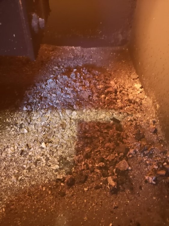

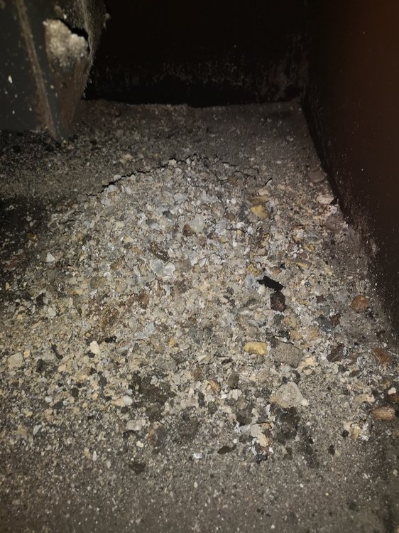

Witam u mnie wygląda to tak
W kotle jest sporo sadzy, być może przez ruszt wodny i palnik rynnowy samoczyszczacy, zastanawia mnie dymienie z komina na wyższych modulacjach, zauważyłem, że w dwóch miejscach płomienie omijają deflektro i przechodzac powyżej rusztu wodnego i dymią, myślę aby tam położyć dwie cegly szamotowe aby dym byl odbijany i dopalany w palniku.
Pale ekogroszkiem Krzesmir, i popiół wyglada tak
Wydaje mi sie, że może być lepiej spalone, co można zrobić aby osiagnać lepsze spalanie ?
Te czarne to zrzucona sadza z rusztu wodnego.
