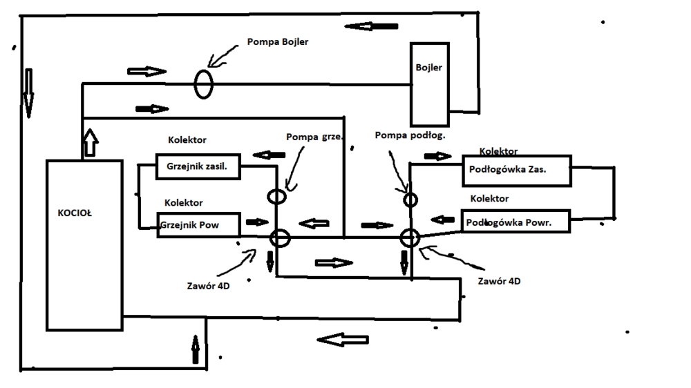

W dniu 27.11.2019 o 14:17, Natben napisał:
koledzy jest jakiś schemat jak powinna być prawidłowo wykonana instalacja pompy kotłowej , w raz z jakimiś zaworami termostatycznymi itd. miałem ochronę powrotu z CWU ale u mnie jakoś to nie działa tak jak powinno mam 3 pompy i ciągła walko o wodę , mam pompy wilo z auto adaptacja i wydawało mi się ze pompy pozostałe nie wiem czy się wyłączały czy co , od jakiegoś przeciążenia , ponieważ tak jakby stawały bo pompa cwu ściągała im wodę to raz , a dwa piec non stop szedł na modulacji w granicach 100 % bo ciągle dogrzewał bojler 300l z podwójną wężownicą , gdy wyłączyłem pompę cwu powrót spadł na 36 stopni ale modulacja tez spadła z 100 na 55% łatwiej ma uzyskać  zadaną temp. proszę o jakieś rady , chociaż wydaje mi się że musi to być zrobione tak jak to mam wyglądać prawidłowo czyli pompa kotłowa .
Podobno jak zastosuje sie zawor temperaturowy afriso ATV i sprzęgło nie trzeba robić żadnych obliczeń może wypowie się ktoś na ten temat
Jockey może wspomożesz swoją wiedzą coś na ten temat , musiałem wyłączyć ochronę powrotu bo pompy świrowały , teraz mam powrót nawet 32 stopnie , koledzy piszą o sprzęgle i obliczeniach ale ja nie mam pojecie jak to zrobić instalator który by to robił chciałbym aby zrobił tak jak ja chce a nie jak on radzi , nie mam nikogo kompetentnego w moim rejonie wiec chciałbym mu powiedżiec co i jak mam być zrobione z waszą pomocą
Załóż temat w dziale instalacje i szczegółowo opisz instalację wraz ze zdjęciami kotłowni, tam są fachowcy od tych spraw, to Ci pomogą
Czy takie bazgroły coś im powiedzą dodam jeszcze fotki ale nie chce z siebie głupka robić na kolejnym temacie hhehe
