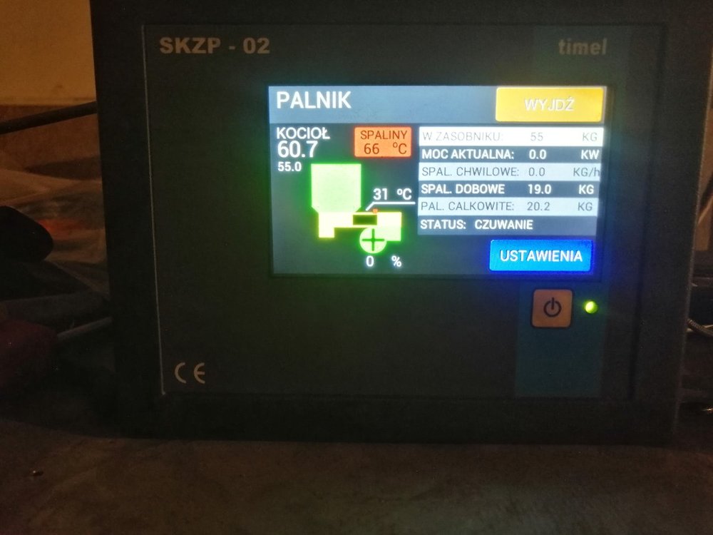

Kurcze ster nie ma nawet roku. Jest szansa reklamować, czy to nie podlega?? nie chcę sie też wygłupić i żeby sie nie okazało że czujnik jest ok
Mi też czujnik nawalił pokazywał 240 stopni. Zareklamowałem i dostałem nowy Ale u mnie temperatura poniżej 100 nie schodzi. Też nie wiem o co chodzi .

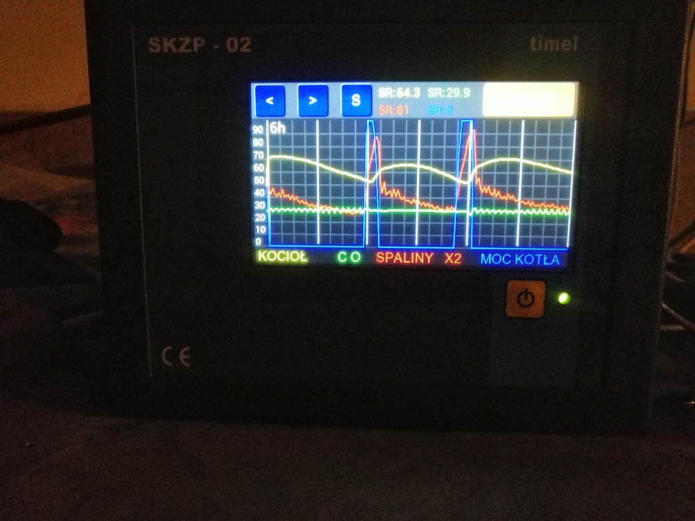

W kwietniu jak odpaliłem sterownik to było inaczej spaliny miałem nisko.
Zobacz na fotki ad33f0d3b7a0aa5844a957a821cfc4e7.jpg403652e7b2bf2319e41fd5eb2f8ea920.jpg

Za dużo wiatru lub za mało paliwa.
Wysłane z mojego SM-A705FN przy użyciu Tapatalka
Bo jest za dużo wiatru . Co Ty masz za palnik i jaką masz dmuchawe .
Wpa 06
A palnik nie wiem kocioł per eko ksr 25

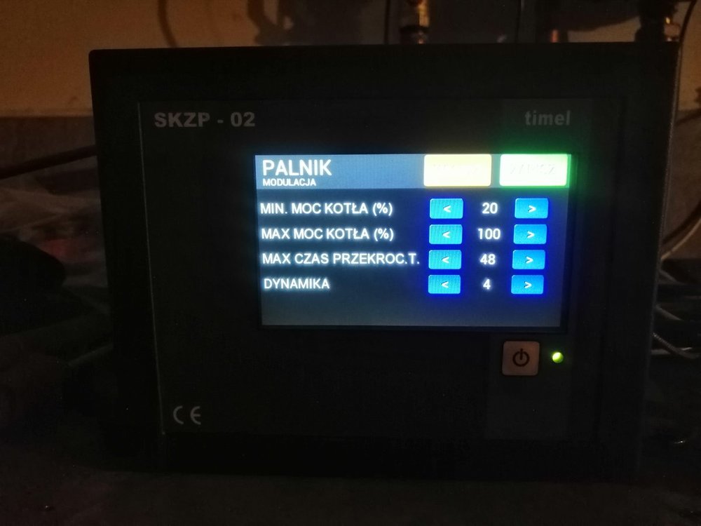

Wtedy miałeś średnią spalin 53.1 z tego co widać to w większości pracował na minimalnej modulacji a teraz moduluje pewnie wyżej no to i spaliny siłą rzeczy są wyższe.

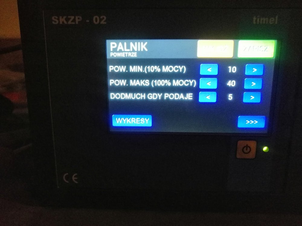

Masz teraz co 120 minut niech tak będzie ale nie napisałeś ile czasu dmucha...ja mam 5 sekund na maksaIMG_20191127_202441.jpg.b87bef8f9519f04d7176a12b6f24644e.jpg

Może być. Teraz średnia modulacja 48. Muszę z tą wodą spróbować. :)

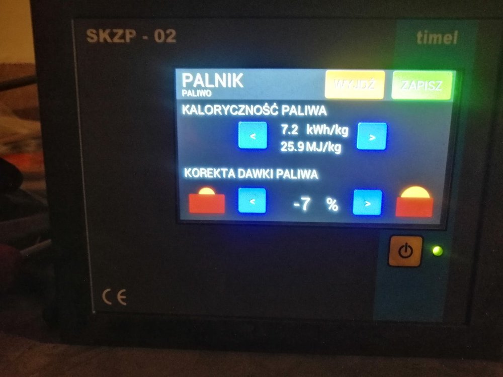

@Lenino bez pewności co do przesypu i kaloryczność troche bedzie ciezko . Spróbuj zmniejszyć kalorycznosc. O jedną wartość w dół . Powietrze przy tej dmuchawie to tez zależy wiele od budowy palnika ,ilosci wielkości otworów . Przy modulacji 15 można by trzymac się w zakresie powietrza hmm 12 . Jednak gdy Ci kopci to wróć do tych 14 . Tylko boję się że to będzie taki wyscig . Dasz powietrze przytrzymasz go on się zapadnie , Ty zaś kaloryczność w dół on zakopci I tak w kolo . Podstawa to pewność potencialu . Następnie moc kotla / palnika . Kalorycznosc to tez loteria  , czasem jest to polowa A czasem dolna granica podana przez producenta . I czasem jak z jakiegoś skladu to fikcja . Dopiero po tym mozna ustawiac powietrze i korygowac już .

Na na razie na 11-12 jest ok nie kopci . Dodałem tez na korekcie podawania do 5 i powoli się podnosi kopczyk

Oki tego się trzymaj . Nie zmieniaj wiecej niz jeden parametr . Daj mu czas na stabilizację . Niech się zbuduje odpowiedni kopczyk i dopiero coś koryguj .

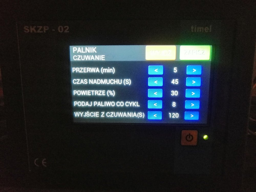

Piec na Irydzie palil roznie. Czasami potrafil wypalic 25kg na dobę a za chwile na nastepny dzień przy podobnych warunkach pogodowych juz palil ponad 30... Przy obecnym sterowniku wygala to tak jak na zalaczonych zdjęciach. Problem w tym ze strasznie kopci w czuwaniu (na irydzie bylo gorzej). We wtorek czyszczony a juz nazbieralo sie dosc sporo pylu.
Palnik ostatnio czyszczony zakleilem 2 rzędy otworow, dawka 185gram(ustawiona 190) uzywamy ekogroszku 25-27mj wg lokalnego dostawcy..:)

Ja w moim tłoku dawkę paliwa mam podobną 170g.Moc min 10% moc max ograniczona do 60%.Dmucha 80w powietrze min 15% max32%ustawione na oko. Podtrzymanie 20minut.
