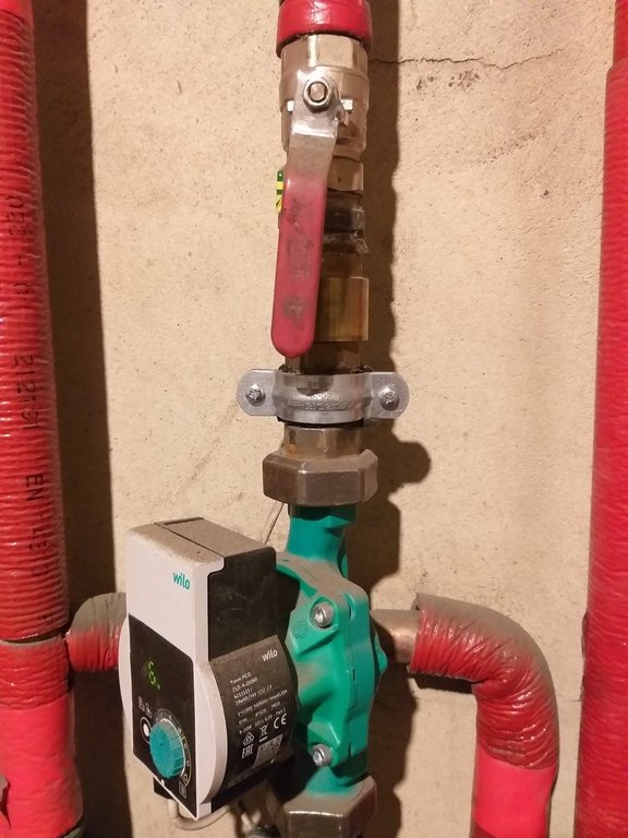

  2. Pompa CWU wszystko na minimum, tak nie mam pompy kotlowej i dlatego też mam na stałe włączoną pompę CWU. Zdjęcie wrzucam jak mam na kompie CWU zrobione
  3. Dam na zero maleje, spada temp Ale dam na 4 to temp rośnie i jest za gorąco , komfort miałem na 2,7 lub 3 stopnie Ps zrobiłem teraz tak, ustawiłem w skali 3 zostawiłem i wyłączyłem pompę CWU. Temp zaczęła rosnąć nawet na tych 3 skali. Więc pompą CWU cos miesza.
  4. Już kiedyś było sprawdzane i było, że jest dobrze
  5. Witam, mam problem z zaworem 4d, gdy z 2 zakresu daje na 3 temp zaczyna spadać, zrobiłem więc test , bo pompę CWU mam na stałe włączoną, dałem na ful zawór 4d i wyłączyłem pompę CWU nagle temp na grzejniki zamiast rosnąć zaczęła spadać. Co jest nie tak
  6. Ale ja cały czas miałem PID włączony i w tamtym roku tak nie było. Jak .A tak by to ok zostawiam
