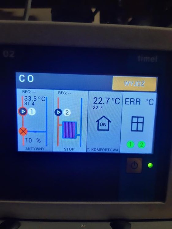

na ostatnim wykresie masz nagłe skoki temperatury w górę w momencie przejścia  pieca z wyższej mocy na niższą, dokładnie co 30 minut, wydaje mi się że jest jakiś problem z powietrzem, może niech ktoś inny to jeszcze zweryfikuje,
skąd te skoki mogą się brać, przedmuchy czyszczenia ? to by sugerowało że masz za mało powietrza lub za dużo paliwa , i w momencie przedmuchów czyszczenia temperatura wzrasta a moc kotła spada
ja bym tego powietrza dokładał po 5%  zamiast ujmować , albo ujmował paliwa korektą paliwa , klapkę na dmuchawie masz? ten szyber był na 70 % czy przestawiłeś na 70 % ?

klapki nie ma na dmuchawie korekta paliwa na minus dana 3%   szyber jest zamkniety teraz na 70%
nikt nie zapytal jak moc kotla mam ustawiona jest 22 kw

czyszczenie masz ustawione  co 30 min ? masz jakieś powietrze doprowadzone do kotłowni do spalania , twój kocioł przy takiej mocy potrzebuje jakieś 20m3 na godzinę ,
tak co 30 minut chyba 5 sekpowietrze jest doprowadzone do kotlowni rura 110mm
2  razy za mało - to zaledwie 95 cm2. Minimalny przekrój to 200 cm2 , czyli rura fi 160
ok dzieki za podpowiedz co spowoduje ze zwieksze srecice na 160mm albo dam druga 110 i juz
nic to nie da , rura 110 jest ok , przekrój kanałów w  dmuchawie jest i tak o wiele mniejszy, wymiana na fi 160 nic nie da ,  czekamy co będzie po zmniejszeniu paliwa , ja bym jeszcze dodał powietrza z powietrze maxymalne + 5% co zaskutkuje ok 2,5% zwiększeniem w przedziale 50% mocy kotła
co do szybra , to skoro kocioł został w niego wyposażony a producent w instrukcji nie napisał że nie wolno go przymykać ,( a nie napisał ) ani nie napisał że przymykanie jest niebezpieczne , to znaczy że jest on tak przycięty że nawet po całkowitym zamknięciu o kąt 90 st , pozostaje taki przelot że nawet przy pełnej mocy kotła , przelot ten jest wystarczający , no chyba że Marek masz szyber nie w kotle a w rurze kominowej to wtedy do takiego szybra należy mieć ograniczone zaufanie , bo całkowite jego zamkniecie może dosłownie oznaczać całkowite zamknięcie komina
to dodatkowe powietrze co 30 minut (to chyba jest nadmuch z pełną mocą dmuchawy, choć w ciągu tych kilku sekund nie rozpędza się na maxa a jedynie o jakiś procent ),podnosi znacząco temperaturę spalin i obniża moc kotła sygnalizując że powietrza w całym zakresie  jest za mało i trzeba by je po trochu podnosić ,
