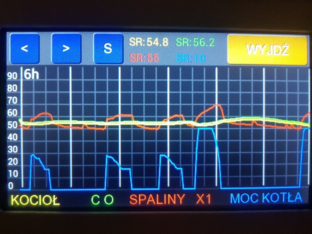

Co daje nam ze względów praktycznych ograniczenie modulacji do np 50%?
Witajcie ja powiem tak, że użytkowników tego stera przybywa, gdyż daje rewelacyjne możliwości obrazu pracy kociolka. Wystarczy trochę poobserwować wykres, wyciągać wnioski i ustawiać pod swój dom i instalacje. Ciężko jest coś komuś radzić jak np obniżyć spalanie jak się nie zna instalacji, budynku i nie przeanalizuje ustawień i wykresów z kilkunastu dni. Ja używam pierwszy sezon i w końcu coś wiem o moim układzie.
Jestem zwolennikiem palenia ciągłego, zero odstawiania, bo po to jest sterownik aby kocioł prowadzić stabilnie. Nawet zrezygnowałem z ładowania zasobnika cwu. Mam blisko kotła to biega cały czas.
Palnik mam Technixa sv200 10kW. To też zupełnie inna kultura pracy niż retorta fajkowa. Zdecydowanie łatwiej modułować. Poprzedni sezon w miarę nowym domu palilem w kotle z retortą fajkową 15kW i musiałem na odstawieniach go prowadzić, bo nie było tej mocy gdzie zużyć. Kocioł czarny w środku.
Teraz beżowy więc pył dopalony. Wniosek prosty, warto mieć sterownik który coś nam mówi o pracy kotła a ten mówi wiele.
Witam...ograniczenie to raz....brak jakich kolwiek aktualizacji...brak wyswietlanej temp
Powrotu(jedynie wyświetlana na apk mobilnej po lekkim naciśnięciu na temp mieszacza)...ogółem małe wsparcie....mam skzp około 2 tyg i próbuje ogarnąć go...narazie średnio mi to wychodzi....[emoji16]
Wysłane z mojego SM-N950F przy użyciu Tapatalka
Wg mnie niewiele. Zależy jakie zużycie energii przez układ. Ja używałem kaganca na 70% jak ladowalem cwu aby mi nie szalał kocioł za bardzo. Jak ograniczysz do 50% to pewnie będzie tylko dłużej czasami dochodził do zadanej temp chyba że w ogóle nie osiągasz takiej modulacji to i tak nic to ograniczenie nie wnosi. A jak bedzie trzeba więcej mocy to nie dojdzie do temperatury.
każdy wymiennik w kotle ma jakąś powierzchnie odbioru ciepła, każdy kocioł ma jakiś przepływ czynnika i warunki spalania , to że kocioł według obliczeń ma moc teoretyczną np 15kW to nie znaczy że palnik w nim zamontowany ma również taką moc , najczęściej retorty montowane jeszcze kilka lat wstecz do pieców 15 kW miały moc max, 20 a nawet 25 kW , (opis 15-25 np. ekoenergia ) dlatego ograniczenie mocy w takich kotłach ma bardzo duże znaczenie przykład piec o powierzchni wymiennika 1,5m2 (ok 15kW) na retorcie 25kW powinien mieć ,wpisaną moc kotła 25kW i ograniczoną do 15 właśnie tą modulacją , w przeciwnym razie sterownik naliczy opał dla mocy maksymalne 25kW (prawidłowo dla retorty) a kocioł tego nie odbierze) może też być sytuacja odwrotna , czyli wpisana w sterowniku moc kotła 15kW ale wtedy na retorcie 25kW będzie za mało paliwa i niewłaściwe spalanie ,zapadający się kopiec i inne problemy
u mnie retorta 15-25kW max moc ograniczona do 50% ,wymiennik 1,4m2, temperatura spalin max 80stC
ale jest pewne ale , wegiel najwydajniej spala się w retorcie w okolicach maxymalnej mocy retorty , przyjmijmy retortę 10kW , pracującą z pełną mocą , otrzymana moc 90% czyli około 9kW, kontra retortę 25Kw pracującą na 40% mocy gdzie sprawność wyniesie gdzieś koło 60% ,czyli teoretycznie mamy 10kW ale otrzymujemy tylko 6kW ,resztę mamy w popiele lub w kominie (w cieple i w sadzach) ,dlatego moim zdaniem nie ma co puszczać kotła na 5/10/15% mocy bo to jest złudna oszczędność , i wiele już słyszałem o tym że kocioł pracujący w dwustanie spala mniej , bo pracuje na 100% albo na 0%
sterownik SKZP pozwala tak jak u mnie na prace w automacie jednak w amplitudzie podobnej do 2stanu,  poprzez modulację nieco wygładzona jest charakterystyka która pozwala na łagodne rozpalenie opału bez niepotrzebnego nadmiaru powietrza i łagodne zejście z pełnej mocy gdzie mocno rozdmuchany wegiel łagodnie sie uspokajaprzez co nie kopci po nagłym odcięciu powietrza (jak by to było w typowym 2stanie)

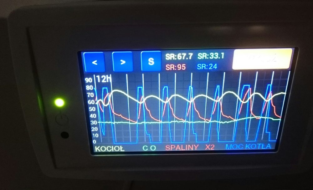

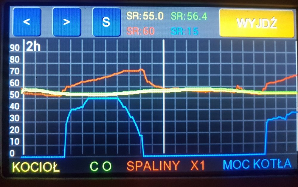

23 godziny temu, jolo747 napisał:
Zaciekawił mnie ten fragment "łagodne zejście z pełnej mocy gdzie mocno rozdmuchany wegiel łagodnie sie uspokaja przez co nie kopci po nagłym odcięciu powietrza " Możesz to bardziej rozwinąć? Ten wykres z pracy Twojego kotła to obrazuje?
Zgodzę się, dla przewymiarowanych kotłów lub palników jest to ratunek. Jak retorta za duża to pewnie trzeba tak dobrać ustawienia naweglania i powietrza aby dojść do minimum możliwości jej fizycznych wymiarów co by jeszcze dobrze pracowała i z tego punktu wyznaczyć maksymalną moc potrzebną do pracy kotła w danym układzie odbioru. Ciągle pozostaje problem emisji, czystości kotła i pracy ciągłej.
tak,obrazuje tylko trzeba wykres rozciągnąć do 2 godzin , w perspektywie 6 albo 12H wykres zawsze będzie kanciasty , dla tego dla mnie lepiej by było gdyby wykresy były przewijane niż zacieśniane ,
zastanawiam sie też dla czego algorytm nie uruchamia (po wyjściu z czuwania )modulacji od najniższej zadanej mocy ,czyżby za to odpowiadał parametr dynamika ?
Edytowane przez jolo747
