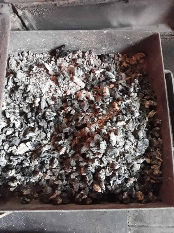

Wczoraj wysłałem czujnik spalin do sprawdzenia do pana Tomka i sterownik pracuje chwilowo bez. Możliwe jest że kocioł nagle zaczął palić więcej prawie o 7 kg? Chodzi o spalanie dobowe.
Spalanie dobowe wzrosło mi. Z około 22 do 30 kg. :(
Jeszcze jedno
Co w aplikacji od Timela znaczy
Spaliny x1; x2; x3
Żona właśnie wysłała mi zdjęcie popiołu od wczoraj
Nie podoba mi się on jakoś. Ale niech mądrzejsi się ocenią 713a1116b52cd6e20b715bea5b82422a.jpg3758da404afa3c32cc97602bf57c552e.jpg

Jeśli w popielniku jest niedopał, to całkiem możliwe, że spalanie wzrosło o 7 kg, ale nie brak czujnika spalin jest tego przyczyną.
Spaliny x1; x2; x3 - to skala spalin w jakiej sa wyświetlane na wykresie
A co może być tak nagłą przyczyną. I co mogę poprawić na odległość. Bo sam będę mógł to ocenić dopiero na wekennd
Jockey poradź coś.
Proces odpowiedniego dobrania parametrów spalania zajmuje dość dużo czasu (mnie przynajmniej) i wymaga wnikliwej obserwacji paleniska i wymiennika po części, bo to tam jest obraz tego, co się dzieje w kotle. Nie oczekuj ode mnie proszę, że dam Ci złoty środek na coś, czego nie widzę bezpośrednio, bo byłbym zupełnie nieodpowiedzialny za to co robię i przede wszystkim wobec Ciebie.
A wiem z doświadczenia, że fotki nie zawsze oddają właściwy obraz płomienia na palniku.
