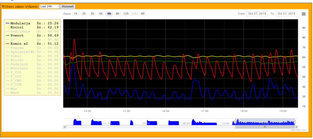

Wykresy wyglądają następująco:
IMG_20191027_191328.jpg.34f8bff9215444548d0090c14f405f5a.jpgIMG_20191027_191316.jpg.b3000d55e68d87b75706ec17f604212c.jpg

@ValterZheliazkov Jest dobrze, obserwuj palnik, a będzie coraz lepiej 14.gif

Kontroler przyszedł z ustawieniem 13 kg / h. Zważyłem w 6 minut - 11,5 kg / h. Przyłożyłem 11,5 kg, ale po spaleniu 100 kg. okazało się, że węgiel ma pojemność ~ 13 kg. Muszę znów spalić 100 kg. i sprawdź potencjał. Przy 11,5 kg może osiągnąć 8,2 kwh / kg, ale węgiel nie jest tak kaloryczny.
Spokojnie, sprawdź sobie dobrze potencjał po spaleniu 100kg i ewentualnie wprowadzisz korekty.
Nic nie zmieniaj na razie. Tylko obserwuj i wyciągaj wnioski. Nie spiesz się.

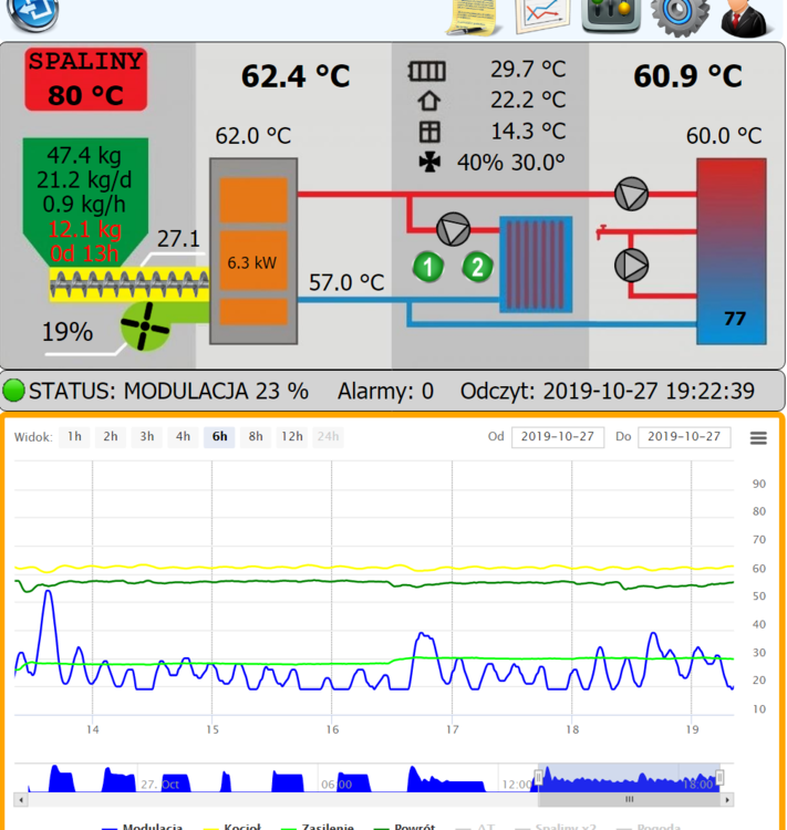

Koledzy tak to teraz wygląda , czekam no opinie i ukierunkowanie jeśli można bo powoli chyba to forum ma mnie już dość :) JEst bez czuwania ale tak ma byc podobno

Jest nadzieja, zostaw tak na razie i niech pracuje do jutra. Już widać światełko w tunelu.
Czasem trzeba nam trochę zaufać, wierzę, że w tym wątku każdy chce, aby paliło Ci się, jak najlepiej.
Pamiętaj jednak, że to Ty jesteś przy kotle, że to Ty widzisz co się dzieje na palniku, że to Ty na bieżąco możesz obserwować zachowanie instalacji, jak wygląda wymiennik, płomień itp... i najważniejsze: to Ty sam musisz zrozumieć, jak zmiana danego parametru wpływa na to, co się dzieje na palniku i to Ty sam musisz dostroić swój sterownik, aby kocioł pracował jak najbardziej ekonomicznie i najefektywniej.
Tego nikt z nas za Ciebie nie zrobi. Powodzenia.
Edytowane przez Jockey
Jeszcze tą minimalną modulacje w górę tak o dwa oczka  I będzie fajnie :) . Jednak poczekaj daj mu szansę .
Tam jest jeszcze kwestia dawki paliwo /powietrze, ale na to potrzeba czas i stabilizacji instalacji

Spalanie dobowe masz 21.2kg?Umnie pokazuje średnio około 12kg na dobę.
Grzejesz cały układ ?
Auto lato przy 14°C wyłącza pompę a przy 13°C załącza. Plus sterowanie pokojowe.
