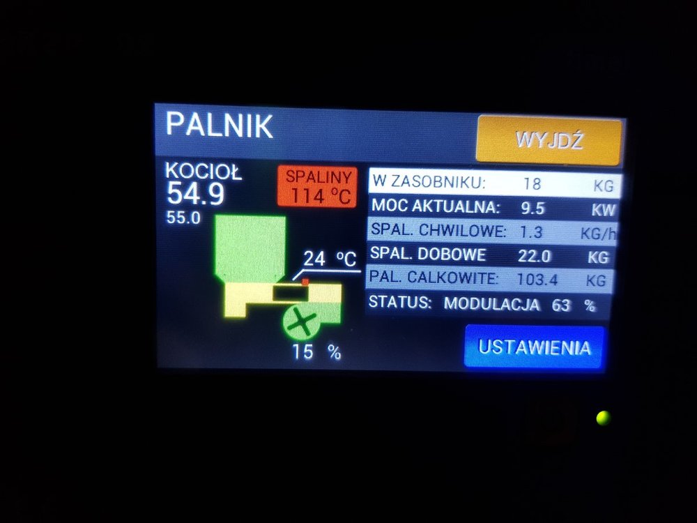

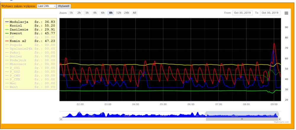

Mysle,že na tym sezonu nie dojdzie do wymiany kotla i 3 tygodni do dobrego ustawienia tego co ma jest za malo.Nawet z takim podejsciem.
Czy cos sie poprawiło czy nadal za duzo powietrza , jakie pwoinny byc temperaturu przy wyższej modulacji ?
Edytowane przez Natben
Na tłokach sie nie znam, ale patrząc z boku, tak na moje oko, to nie jest źle, kocioł trzyma Ci zadaną, modulacja zmienia się w zależności od zmian temperatury na kotle.
Powiedz mi jak masz ustawioną funkcję czyszczenia palnika, co jaki czas i na jak długo?
Edytowane przez Jockey
Co 180 minut 20 sekund
Piki temperatury spalin prawdopodobnie wynikają z podania dawki węgla i większego rozpalenia się potem złoża. Gdy węgiel się wypala, to potem temperatura spalin spada, aż do następnego cyklu, ale to są tylko moje spekulacje, ja z tłokiem nie miałem do czynienia, więc mogę się mylić.
Musisz to zaobserwować, czy to się pokrywa. Będziesz miał odpowiedź. Sam jestem ciekaw i będę wdzięczny za informacje zwrotną.

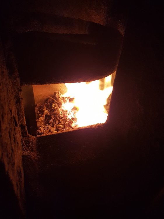

Powiedzalbym za dužo powietrza na malej mocy.Wypala sie i nie pozostawa stabilne palenisko.Dla tego take duže zmiany w spalinach po dodaniu nowego wegla przy niskej mocy.Rozumiem dobrze,že podaje ci jednorazovo po 200 gr.wegla?....wyglada,že wiatrak(pod wzgledem kontroli mocy) na tym wykresie nie jest panem situacii i mial by byč.
Jak byś mógł to zrób zdjęcie paleniska i wrzucic. Sterownik pokazuje czas co ile poda kolejną dawkę paliwa? Ten czas się wydłuża jak zbliża się do temperatury zadanej.
Mialbys mieč na palenisku stan ustalony.U podajnika nadal troche czarstwego grochu,stopniowo sa rozpalajucy z odlegloscia od podajnika i stopniowo mieniacy sa w popiol i tak przy wszytkich mocach rowno ,sterujac ten stan ilosca powietrza odpowiednego danej mocy-ilosci dawek podanego wegla.

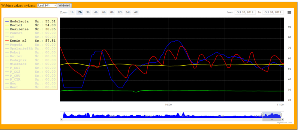

@clip2 Min.impulz 0,2 max.impulz 2.5 czas stabilizacji 45.
@Natben na nowym 2godz. wykresie wyglada lepiej,schodzič ponižej 4 juž chyba nie...
Edytowane przez bercus
Dzięki, zmienię i poczekam na efekt.
Teraz jakies 20 minut temu była jeszcze robiona korekta Kaloryczności paliwa bo wydaje mi się ze dużo tego na tym palenisku i  stąd wysokie temperatury na niskich obrotach wiatraka miałem . Było 7.2
Dokładnie tak jest te fale spalin co sie wznoszą i opadaj to jest moment gdy zostanie podane paliwo wchodzi na obroty nawet na niskim napowietrzeniu a i tak temp skacze ponad 100 stopni grubo
To ciekawe że jedna dawka paliwa tak potrafi podbić temperaturę spalin. Z drugiej strony temperatura Co stabilna.
Właśnie podejrzewałem, że taki efekt na wykresie daje podana jednorazowo duża dawka paliwa. Pomyśl jeszcze ewentualnie, co by można zmienić w powietrzu, ale nic nie zmieniaj na razie, niech praca kotła będzie stabilna, obserwuj.

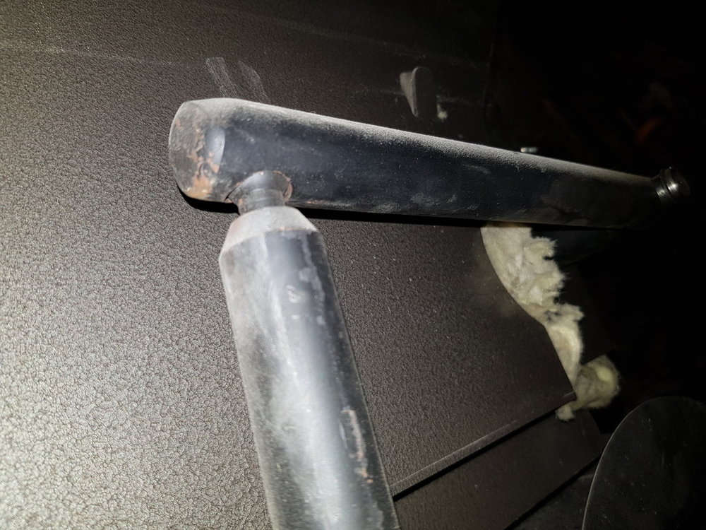

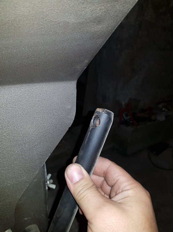

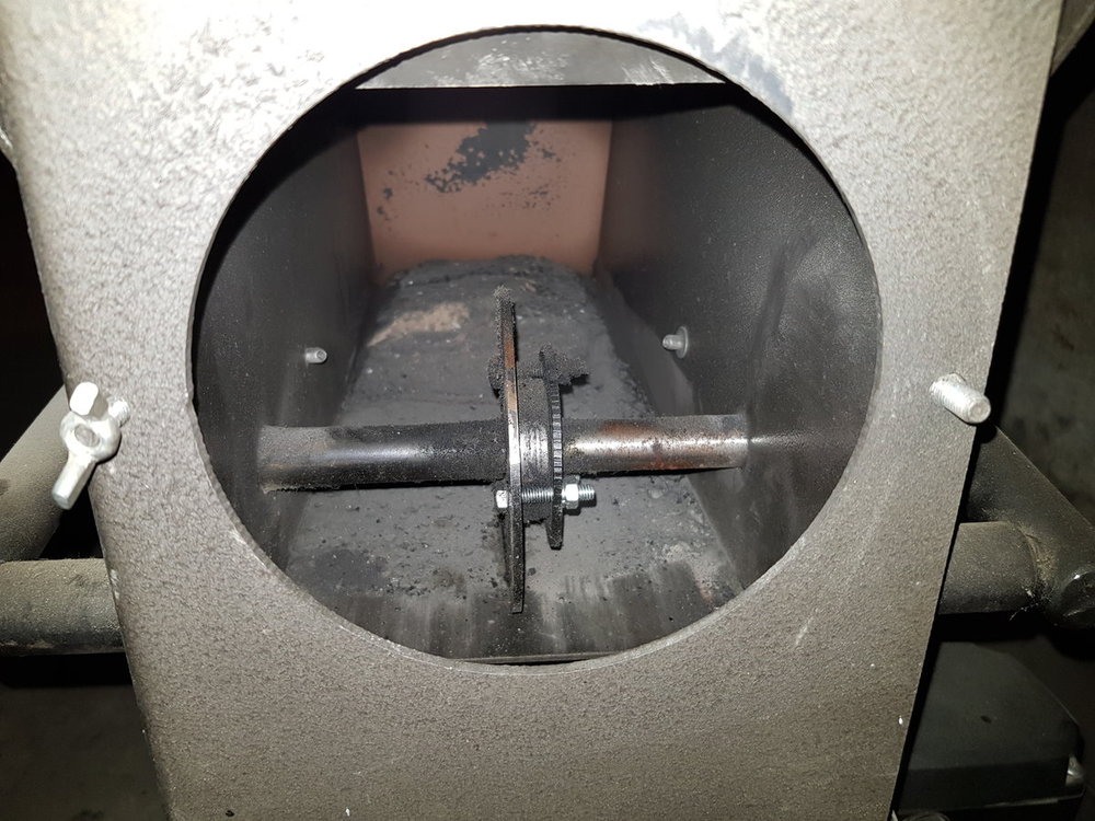

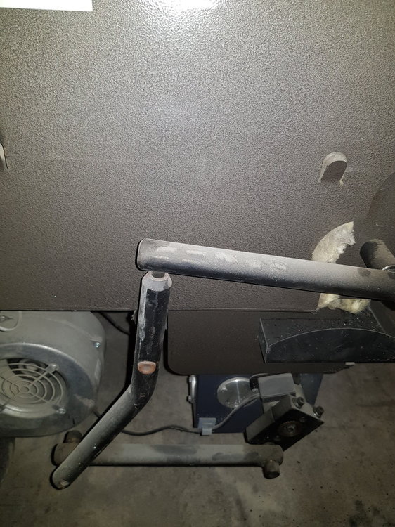

I mechanizm podawania nie ma jakes sterowanie na zminiejszanie dawki opalu?Przy 200gr. bedzie w kotle czarno.Mniej i czestej byloby lepiej.
Bercus ma rację, zmniejszenie porcji paliwa a częściej spowoduje że owe 200 gr eko nie będzie tak kopcić, a modulacja może jeszcze bardziej się ustabilizować. Z tego co wiem to w szufladowcu raczej nie da się programowo nic zrobić jedynie tylko ograniczyć ilość dawki paliwa przez zmniejszenie "szuflady"
Mój tłok podaję porcję 245g ekogroszku, w kotle siwo, nic nie kopci. Być może korektę paliwa trzeba dać maksymalnie na minus. W kotłach Płonka niepamiętam, ale tam coś było o dawce paliwa.
Korekte tylko przedlužy pauze i dawka ostaje taka sama.

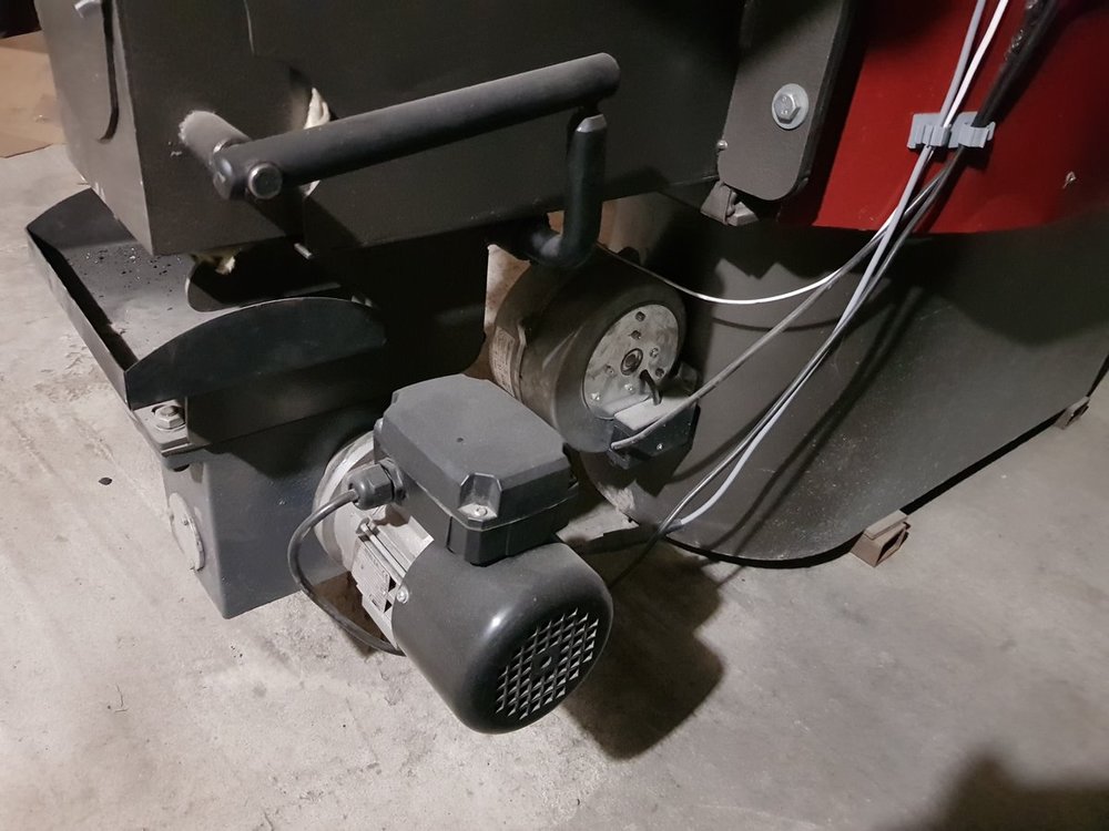

Co mi wiadomo to niektóre tłoki mają mechaniczną regulacją skoku tłoka.
Wysłane z mojego Redmi Note 6 Pro przy użyciu Tapatalka
Koledzy w oryginalnym sterowniku scorpion soft tam robił EkoMiz i tam dawka była podawana na dwa razy co jakąś tam przerwę i znowu pełny ruch do tyłu aby nabrać te 200 gram i znowu na dwa razy do przodu , jest tu jakis czujnik położenia tłoka ale w zaden sposób nie da się nim regulować dawkowania tylko w starym sterowniku tak było ,
A regulacja jakimś cięgnem?
Koledzy regulacji tlok zadnej niewidze ale . Myslalem zeby zmienic odleglosc miedzy dawkami zeby podawał puzniej . Co do samej budowy podajnik jedyna opcja to nowy otwor albo te lagi nowe na probe z otworami w innym miejscu
