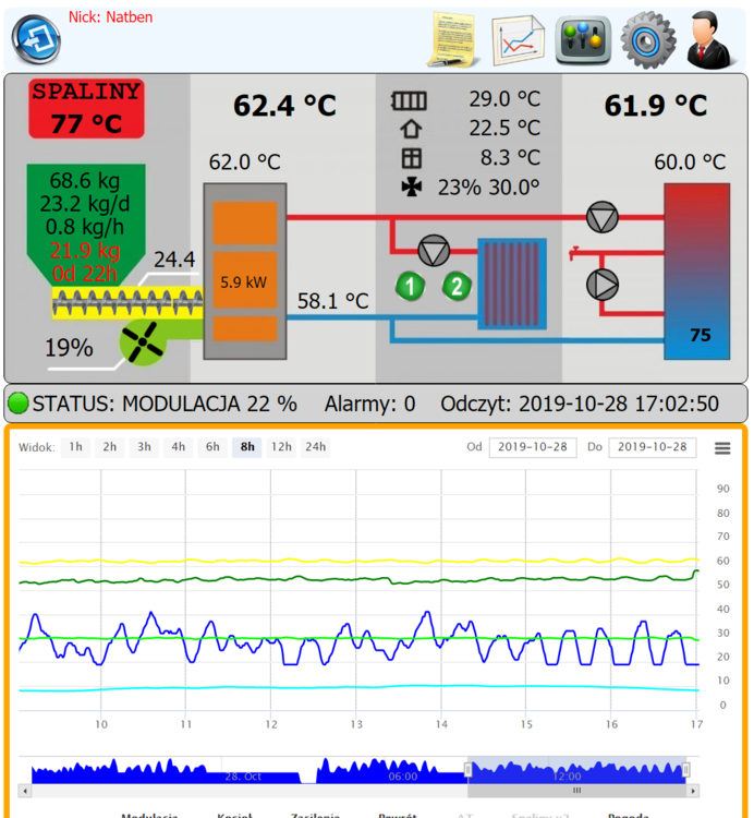

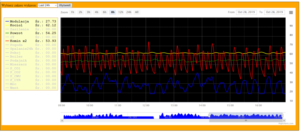

Koledzy kolejny dzien praccy na tych ustawieniach , na poczatku bbrana korekta paliwa ale po poradach kolegów z forum przywrócona i dołożone powietrza . Jakieś wskazówki ? Spalanie ze zbiornikiem sie pokrywa moze z 30 kg zostaje w zasobniku z 1,2 gdy sygnalizuje 0 kg ale to juz chyba dziesiętne ustawienia ale tego sie chyba nieda ustawic

Cos zle jest z tym napowietrzaniem,na wykresu jedna szufelka mocy i ponad dwe szufelki spalinowe - przy wzrastu mocy spaliny rosna,dužo spadaja i ponownie rosna.Obserwuj co sa dzieje przy takim efekcie,mialo by takjak kopiowac.
Jest ustawione czyszczenie palnika co 30 min. dmucha na 100% przez 20 sekund moze to tak miesza ?
Wylacz ta funkcia,tak nie možliwe ustawic prawidlowo nadmuch.Kiedy wylaczas,dodaj prosto wiecej dmuchawe,by przesypu jutro nie bylo.
Umnie temperatura spalin jest bardziej stabilna, mam ustawiony dodmuch gdy podaję 180 sekund. Spróbuj zmniejszyć np. 50%dmuchawe.
Ta funkcija jest przydatna wiecej przy malych mocach-calodziennie ok.10%.Kiedy spalasz ponad 20 kg wegla,ustaw nadmuch przy stabilnom powietrzu.Przedmuch dla poczatok užywania i znalazenie zakladnych ustawien sterownika jest bezsenzowny,antyprzydatny.
