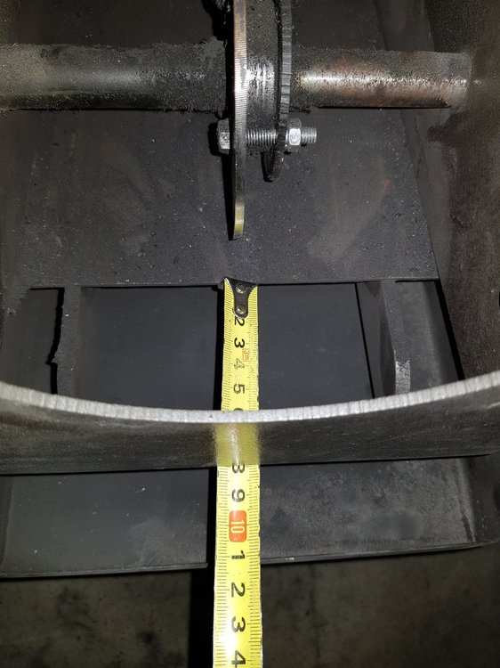

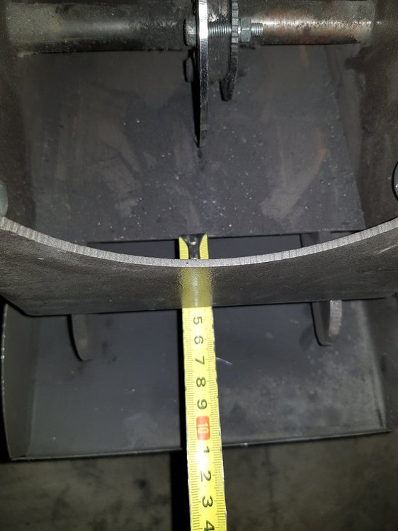

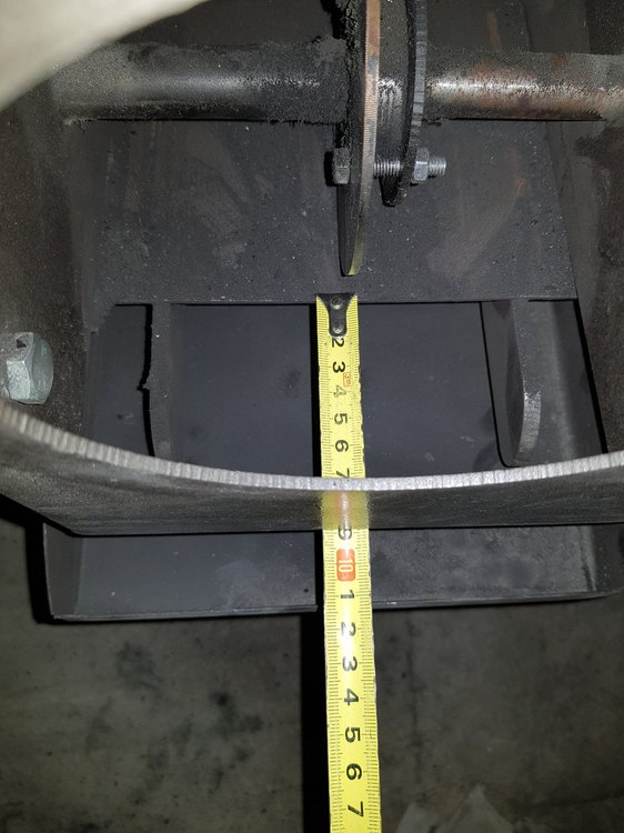

Ten otwór rewizyjny tam jest tłok? Jak masz możliwość to zmierz jaki ma skok.
  • Odpowiedzi 26,4 tys.
  • Wyświetleń 4,4 mln.
To jest otwór w tłoku można zmierzyć długość całego tłoka i ile ma ruchu w przód i w tył
To zmierz, umnie cofa się tylko 25mm.Też myślałem o zmniejszeniu dawki tyle że umnie jest wszystko schowane, wydłużyłem czasy przerwy. U ciebie nie pokazuje co ile podaję?
Edytowane przez adamretro
Już to mierze
Edytowane przez Natben
Głośno pracuje twój podajnik? Mojego słychać na 3 kondygnacji. Najpierw cofa?
on jedzie  3,5 cm z paliwem wtedy wyciska na palenisko , potem wraca 4,5 cm wtedy się zasypuje i podjeżdża 1 cm i stoi
Czyli podaję do przodu z paliwem?
Tak
Mój czeka na pusto.

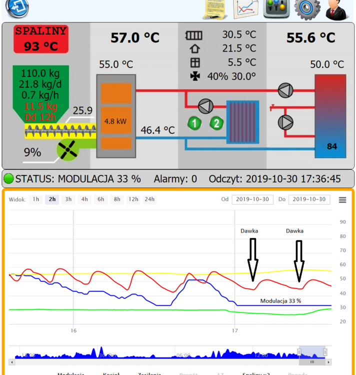

Koledzy czy warto obniżać jeszcze w dół modulacje jesli jest taka sytuacja na na foto ze idzie na najniższej modulacji zadanej jakieś 40 minut bo przekroczył temp o 3 stopnie , a cały czas dawkował paliwo a mógł by podać żadziej , proszę mnie poprawić jeśli żle to rozumuje
Ale kolego masz strasznie zimny powrót. Czujnik dobrze założony? Pompa kotlowa jest?
A ktoś Ci przyłożył pistolet do głowy i zakazał zmiany modulacji na niższą? To Twój kocioł, Ty decydujesz. Zmienisz - to obserwuj, co ta zmiana przyniosła, czy to, czego oczekiwałeś, czy jest lepiej, czy gorzej. Zawsze możesz wrócić do tego, co miałeś.
Panowie jak to jest z parametrem dynamika? Jest teraz ustawiony na 4, a żeby kocioł szybciej regaowal na spadek temp to muszę ustawić wyższa czy niższa wartość od 4
Właśnie nie mam pompy kotłowej i tyle uzyskałem jadąc na pompie cwu , miałem wyższą zadaną aby uzyskać wyższy powrót ale odbijało się to na spalaniu , myślę o pompie kotłowej ale muszę kogoś zapytać jak to zainstalować aby było OK
Wyższą niż 4 wtedy reaguje szybciej.

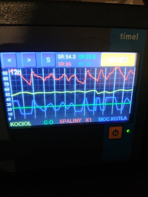

Zmieniłem ekogroszek na ruska max 26 rzućcie fachowym okiem bo wykres słabo wygląda.

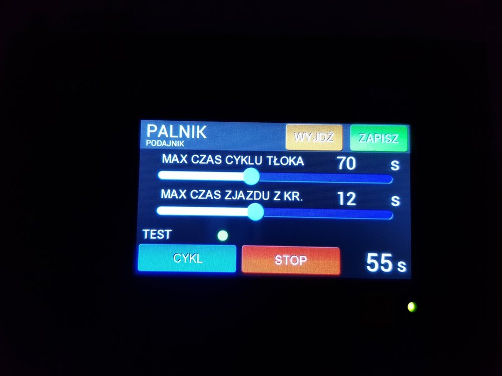

Koledzy w moim sterowniku który jest pod tłoka znalazłem takie ustawienie może ktoś fachowo mi to wytłumaczy do czego to . Dodam ze te 55 sekund to jest cykl mojego tłoka
Jeżeli w ciągu tych 70 s, czyjnik położenia tłoka nie potwierdź powrotu to wtedy pewnie będzie alarm zablokowany podajnik.
Z tego co widzę to timel się postarał, ja w swoim musiałem sam mierzyć.

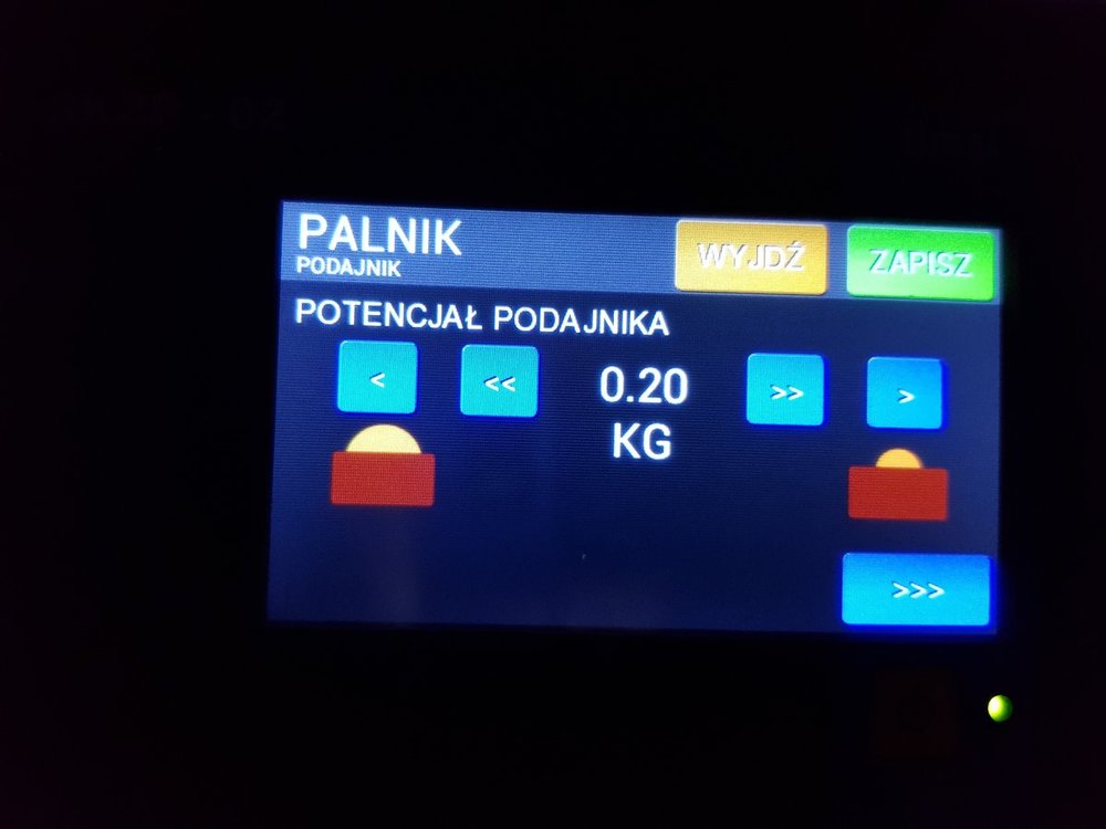

Czy przy zmianie węgla o tej samej gramaturze ale innej ,wyższej kaloryczność oprócz zmiany tego parametru powinienem coś jeszcze zmienić?Pewnie powietrze ,czas podawania w auto...?Rozumiem że potencjał zostaje ten sam?
Przy tym samym przesypie a innej kaloryczności zmieniamy kaloryczność ale trzeba się liczyć z tym że powietrze też będzie wymagało korekty , niestety
