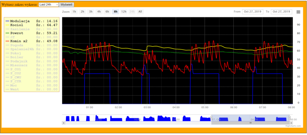

Witam. Dziś założyłem pompę kotłową wszystko ładnie pięknie delta wynosi jakieś 2 stopnie. Tylko ten bojler jak się załącza to cała pracę paskudzi. Temp. na kotle 60stopni bojler zadana 50 histereza 3 stopnie. Co zmienić by bojler tak nie podbijał modulacji o oto wykres?

Poza przykazaniem iż nie można korzystać z ciepłej wody nic mądrzejszego nie da się wymyślić. Niestety z bojlerem już tak będzie. Przy małym poborze ciepłej wody, np. umycie rąk sterownik nie zareaguje tak agresywnie. Przy kąpaniu też lubi pobrykać.
Ja mam 300l baniak i grzeję go cały czas maleńkim przepływem który w zasadzie nie ma wpływu na modulację.
Wynika to z faktu że nie mam osobnej pompy do CWU i jakoś trzeba to było zrobić żeby bojler nie był cały czas naładowany do 60C (straty postojowe, odkładanie kamienia itp).
Bojler nigdy nie jest dogrzany na full ale wody jeszcze nikomu nigdy nie brakło. Przy małym zasobniku albo ochronie powrotu przez CWU to się nie sprawdzi :-)
Edytowane przez krisgie
Tak masz rację niewielki przepływ przez zasobnik mocno nie podbije temp, a duży bojler działa jak bufor. Przy małym zasobniku, też.mozna dyskretnie to zrobić. Można też zadać wyższa temp na bojler i histeryze niższa i mocno nie spapra modulacji
Dokładnie, poza tym leceniem, bo schodzę. Temp. ustawiam na mieszaczu i do tego korekta pogodowa 4. Jak się schładza idę przestawiam temp. na mieszaczu z np. 30 na 32°C. Zadnych obniżeń nocnych ani czasowych. Stała temperatura na CO.
W sumie też zadziała, korekta pogodowa na mieszaczu podniesie zadana za.mieszaczem. Każdy ustawia jak mu pasi, ale chciałem się z Tobą podroczyć. Czasem mozna też się coś ciekawego dowiedzieć

Wystarcza troche przyzatwarac wentyl kulowy na obiegu cwu i zminiejszac przeplyw.Wode bedzie sa grzac troche wolniej,nebedzie takich skokow.
Też tak właśnie myślę aby trochę skręcić zawór by zmniejszyć przepływ. A wy jaką ustawiacie temp. na bojler i jaka histereza??
Ja w obwodzie cwu nie mam żadnego zaworu do skręcenia. Bojler mam za daleko od kotła i uważam że straty na przyłączach są za duże aby tak dogrzewać cwu. Mam grzałkę 2kW w bojlerze i to jest podstawa cwu. Podobno dobrze jest raz na miesiąc  potraktować bojler temp. > 60°C (legionella) wówczas na kotle daję 70°C przez dobę. Poza sezonem jak mam drewno z palet też cwu dogrzeję na ruszcie.
Na ten czas  mogę powiedzieć że wykres i spalanie lepiej wyglądało jak nie bylo pompy kotłowej a pompa cwu była włączona na stałe. Ale zobaczymy po 24h.

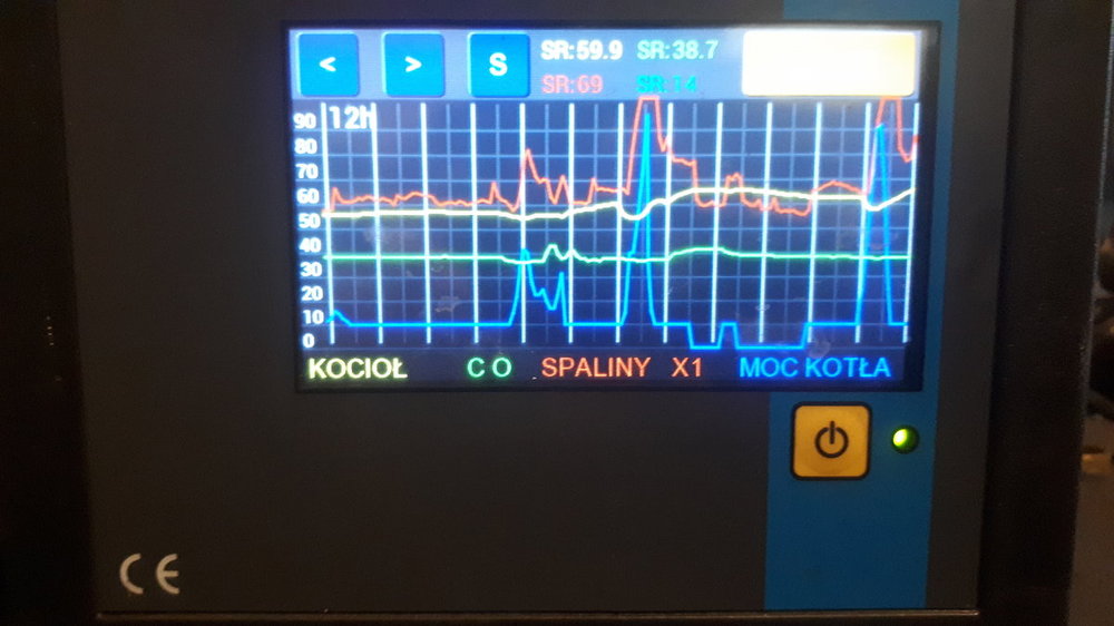

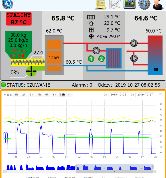

Witam troche poczytałem , pogladałem , pozmienialem . Czy ktoś nasunie jeszcze jakąś swoją myś co jeszcze zle robie . Głównie chodzi mi który parametr przetestować który ma lub moze być zmieniony

Zmniejsz modulację do 10-15 % i obserwuj.
Kolego dolny i górny próg o 10-15 % ?
Ustaw minimalna modulację na 20% i obserwuj zmiany na wykresie
