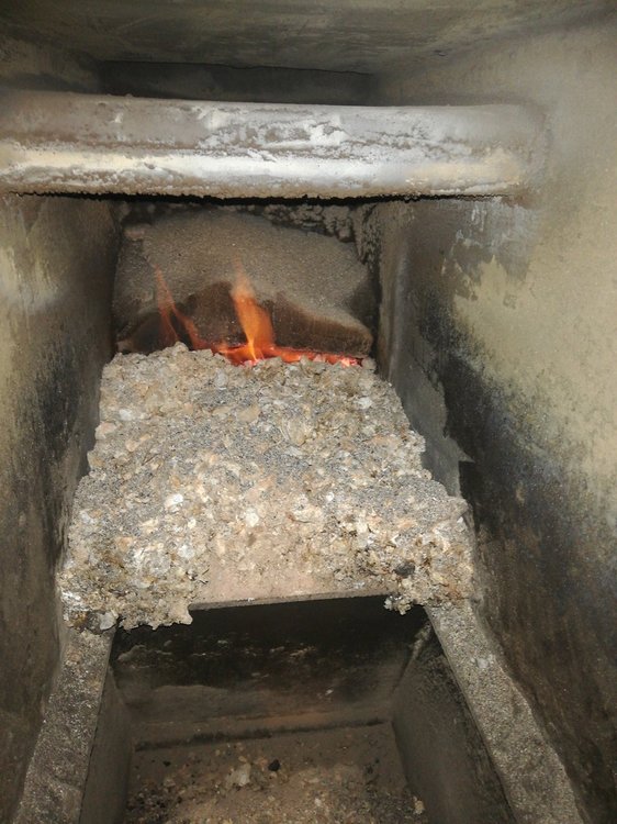

jaka powinna byc temp gdy poda opł , maxymalna bo niewiem czy uda sue na tym kotle to opanować

U ciebie wygląda to strasznie dziwnie, bardzo szybko rośnie a potem równie szybko spada. Umnie temperatura rośnie ale powoli i równomiernie.
Ktoś polecił ci ten kocioł czy sam kupiłeś?
powiem ci ze troche polecali ale jak sie potem okazało ja zwracam uwaga na to co pale i jak sie pali i okazało sie ze wogule niejest ekonomiczny i ma duze straty , takie tez ma opinie . No ale co teraz zrobie musze jakoś go opanowac , kazdy kto umnie jest mówi kurde ale masz gorącą rure do komina .
Umnie tak wygląda palenisko przy mocy 33% temperatura spalin 72°C
Nie osadzają ci sie nigdzie czarne sadze ?
Nie podbija ci temperatury jak podaje i rozpali sie to wszytko ?
U ciebie sadzy,bo nie slychasz rade.
PODSTAWOWE ustawenia do palenia sa:
Potencjal podajnika,kalorycznost wegla,powietrze dla 10%,powietrze dla 100%. To sa ustawy dla poczatok palenia.
Przedmuchy,dodmuchy,korekcie powietrza,opalu itd.Sa do poczatku ZBYTNE,kiedy nie ustawisz dobro te PODSTAWOWE.I mialy by byc na 3 miesiace w sterowniku zamkniete,bo groch na scianie nie trzyma.
jedyne rady jakie słyszałem to właczyc pompy , obnizyc modulacje , obniżyć powietrze , przedmuchów nie uzywam bo nawet do takich nie dochodzi , jakbys zerknął na wykres to byś zauwarzył ze niemam przedmuchów od dwuch dni , modulacje mam na granicy 20-50 % powietrze juz na 15-30 %

Na fabrycznym sterowniku Tech St 44H z sądzą nie mogłem sobie poradzić tyle jei było w kotle. No i w kominie. Teraz w kotle jest siwo. Strata kominowa też jest duża.

no ja mam skoki zedy do 150 stopni z powiedzmy 80 mówią ze tak być nie może ,  ja juz cały głupi z tego jestem
Bo dmuchniesz czysczenie co 30 min 100% mocnej dmuchawy,polowa paleniska co pol godziny sa przepali i polowa odleci.

No tak racja , wyłączyłem to juz ale reszte staram sie ustawic tak jak radzicie
To że temperatura spalin rośnie to normalne ale czemu tak szybko. Może na próbę wyłącz te przedmuchy?
Radzimy i nie wiemy o tym szalonstwe co polgodzinowem na twoim palniku,na wykresie tylko cos dziwne.......
Može u ciebie dobry palnik.Gdybym tak ustawial na moim kotlu i orygo dmuchawe,jutro bym mial tylko czysto czysty palnik.
