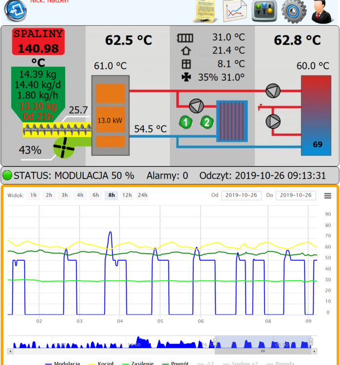

No wlasnie chyba tak zrobie bo wczoraj te obliczenia co zrobilem daly mi 0.182 niby to chyba na cykl, wlaczylem wszytkie pompy tak jak radza koledzy z forum ale strasznie to niestabilnie mi sie wydaje chodzi . I chyba strasznie paliwożerne to co widac to jest swiezo po odpaleniu kotła na nowym sofcie

Zaciekawiłeś mnie, możesz zdradzić jaki zamysł towarzyszy ustawieniu mocy minimalnej na 50%?
To taka obserwacja , dynamike modulacji mam na 1 bo podobn ma zapobiegac skokom kotła sterownik ma lepiej reagować . I z obserwacji widze ze jak mam te 60 minut przekroczony czas temp. to wzrasta o 5 stipni wyzej jak zaczyna spadac to moc 50 % modulacji fajnie podnosi kocioł do tej temperatury . Gdy mialem nizej modulacje to jakos mialem wrazenie ze strasznie dlugo podnosilo temperature i zaobserwowalem duzy spadek na kotle i na powro ie przy tym ustawieniu piec niespada poo izej 61 stopni jakie sa zadane . Wszytko odbywa sie w tym zakresie 65 - 61
Na 50 % moc kotła i powietrze minimum 40 % ( max 45 ) .

Mam tylko wrazenie ze strasznie duzo opalu idzie przy zalaczonych tych pompach wszytkich . Moze sie myle bo chyba mnie jeszcze oszukuje to wyliczenie . Niewiem czy doczytales wczesniej ale mam kociol tłokowy o mocy 37 kw ale tu ustawine na 26 . Tyllo czuwanie mam co 6 minut , czas 40 , siła 40 . Zaobserwowalem jak czesciej dmuchnie to dluzej trzyma temperature zadaną i troszke spowalnia spadek na kotle .
Przy kotle 37kW i ustawionej modulacji min. na 50% nic dziwnego że dużo opału idzie.
Skorygowana jest na 26 kw . Chyba ze to nic niewnosi !?

Srednia moc u ciebie kol 20%.Dla czego ustawiles moc minimalna na 50%.Jak može twoj kociol modulowač moc?To jest od konca.Ustaw maximalna 50 i minimalna 20,trzeba troche pomyslec.
@Natben ja bym proponowal eksperymentalnie puścić go na polowie tego co masz . Czyli modulacja minimalna na 25%. I skorygować powietrze . Przy tym co teraz masz to 140 stopni jest za duzo . Na pełnej mocy ile on poleci ? 200 moze I z220 . To stanowczo za dużo . Zmniejsz je tak do 34 i zobacz czy kopci . Nie wiem co masz za dmuchawe bo może się okazać że to tez za dużo będzie. A i tak przy okazji im wolnej piec dobija do zadanej tym mniej spala :)
Nie jestem przekonany, czy te podpowiedzi coś dadzą, bo odnosząc się do zaprezentowanych wykresów doradzamy jakąś nastawę, a w między czasie jest zmiana innej, o której do głowy by mi nie przyszło, aby na taką zmienić, więc w tej chwili, chyba to gra nie warta świeczki.
Kolega @Natben musi to wszystko najpierw sobie poobserwować, zrozumieć co z czym i dlaczego, i dopiero wtedy można coś sensownego pisać, aby te porady miały jakiś większy sens... Tak sadzę. 23.gif
