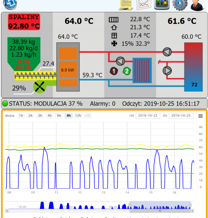

Koledzy mam pytanko odnosnie tej modulacji , niema ona za częstych częstotliwości , moze jakies fachowe oko to przeanalizuje

Koledzy mam pytanko odnosnie tej modulacji , niema ona za częstych częstotliwości , moze jakies fachowe oko to przeanalizuje2044419591_OperaZdjcie_2019-10-25_090711_wojszym2244.usermd_net.thumb.png.0a34c9a1037c5eeb47724e7aadf406f5.png
Dalej masz wyłączoną pompę CO1 ,włącz ja i ustaw temperatury w opcji obiegu CO1 np zadana na 30° min na 25° max na 45° ustaw sobie to doświadczalnie dla swoich potrzeb. Sprawdź także w opcji modulacja palnika jaka masz wartość ,domyślna to 4 zmniejsz na 1 i ewentualnie zwiększaj w razie potrzeby. właśnie Jockey mnie ubiegł
Wydłuż czas przekroczenia temperatury zadanej i to znacznie

mam jeszcze wyłączoną bo ma oprogramowanie 2.20 bede aktualizował ale jak skonczy opał bo liczcze potencjał podajnika , nieda sie w tej wersji włączyc na stałe pompy jest tylko opcja aktywna
mam 1 minute dałem na 4 ale czy to nie bedzie za dużo podbijać ?
To faktycznie znacznie wydłużyłeś....
daj od razu 60, przestanie Ci co chwilę wyłączać modulację i pozwoli na unormowanie pracy kotła....
ty mówisz o minutach czy sekundach bo ja mam wersje 2.20 i tam jest w minutach
skoro "tam" jest w minutach, to dlaczego ja miałbym mówić o sekundach?
60 minut dluzej na zadanej ma iść ? Przeciez to przekroczy zadana z 30 stopni
Gdybyś poczytał instrukcję, to wiedziałbyś, że to niemożliwe.
Sprawdź to ustawienie jak napisałem i napisz tutaj o ile kocioł przekroczył ustawioną zadaną, po kilku godzinach porównaj wykres  z poprzednim, który pokazałeś i podziel się z nami swoimi uwagami na ten temat, ok?

Kolego nie przekroczy dobije o 5 więcej od zadanej i przejdzie w czuwanie
oki chłopaki testuje
