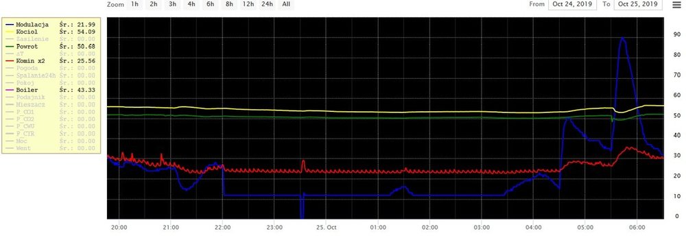

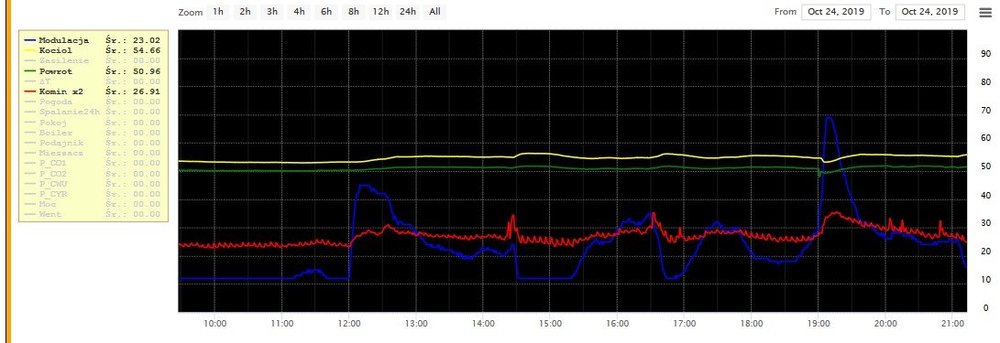

A jest tu ktoś posiadający sprzęgło + zawór termostatyczny na powrocie? Ciekaw jestem jak wygląda kreska modulacji przy w miarę stałej (chyba) temperaturze powrotu...
Ja mam 3D termostatyczny 55 stopni na powrocie, ale sprzęgła nie mam.Ten zawór nie puszcza temperatury na powrót niższej niż 50 stopni, chyba, że temperatura zasilania będzie niższa, to i niższa temperatura pójdzie na powrót, ale tylko na powrót, bo na zasilenie instalacji w tym przypadku nie pójdzie wcale ;)
Na tym wykresie, jest obniżona zadana, wyjście z obniżonej zadanej i reakcja modulacji na załączenie się CWU oraz trochę eksperymentów w związku z przygotowaniem filmu, ale generalnie: niezależnie od tego, co się dzieje na dużym obiegu, to mały obwód kotłowy na powrót daje cały czas temperaturę powyżej 50 stopni.
Czyli jednak na powrocie też się coś tam zmienia przy termostatycznym. Myślałem że on trzyma stabilnie np 55 i zastanawiałem się jaka jest reakcja sterownika na stały powrót i zmienne zasilanie. Ale to pewnie kwestia tego że zmiany w zapotrzebowaniu ze strony instalacji są szybsze niż czas stabilizacji temperarurowej wkładki termostatycznej.
Może nie koniecznie, w końcu kocioł się ustabilizuje. I chyba szybciej jak za godzinę
Jaka predkosc masz na pompie jak ona szybko ci smiga ?
Wiesz co, im wyższa temperatura zasilania, tym wyższą będzie trzymał temperaturę. Na wykresie była obniżona zadana 53 i zadana 55.
Temperatura całkowitego otwarcia zaworu 3D TSV3B to 55, a całkowitego zamknięcia to 50.
Co to oznacza? Otóż przy 50 stopniach na wyjściu AB czyli zmieszanym (czyli powrocie do kotła), on jest całkowicie zamknięty na wejście B powrotu z instalacji CO, otwarte jest tylko wejście z kotła A. Natomiast przy 55 stopniach na wyjściu AB czyli zmieszanym, on jest całkowicie otwarty na wejście B powrotu z instalacji CO, a zamknięty na wejściu A, czyli zasilaniu z kotła ( w takim przypadku temperatura powrotna z instalacji CO musiałaby mieć ponad 55 stopni).
Tak to działa. Natomiast wahnięcia temperatury przy załączaniu pomp są tylko chwilowe i wynikają z czasu reakcji wkładki termostatycznej zaworu.
Jestem z tego rozwiązania bardzo zadowolony, bo niezależnie od tego, co się dzieje na dużym obiegu (głowice na wszystkich grzejnikach, pompa CWU w programie czasowym, podłogówka, Auto lato dla obwodów CO1 i CO2, obniżenie temperatury zadanej kotła, korekta pogodowa - te funkcje mam włączone i korzystam), to mały obwód kotłowy na powrót daje cały czas temperaturę powyżej 50 stopni, zazwyczaj to ok. 52 - 53 stopnie
Wykres z nocy: obniżenie, wyjście z obniżenia, załączenie się CWU

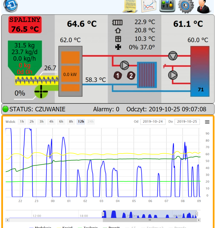

Poczekaj kilka godzin, kontroluj temp powrotu. Jaka masz w tej chwili?
Tak to wygląda teraz widać ze piec już tak wysoko nie moduluje tylko ze narazie niema innego odbioru jak tylko woda użytkowa , na dom nic nie idzie . Zurzyciem prosze sie nie sugerowac bo dopiero licze zurzycie do obliczenia z wzoru .
