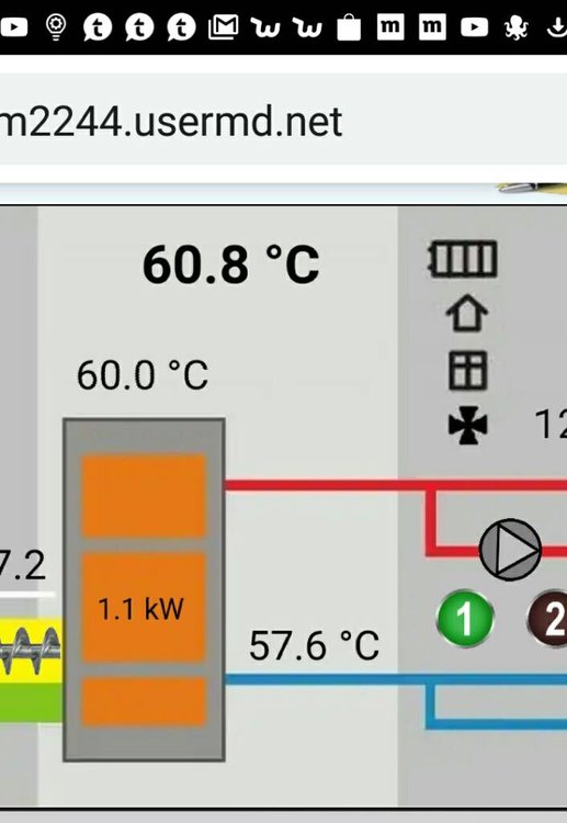

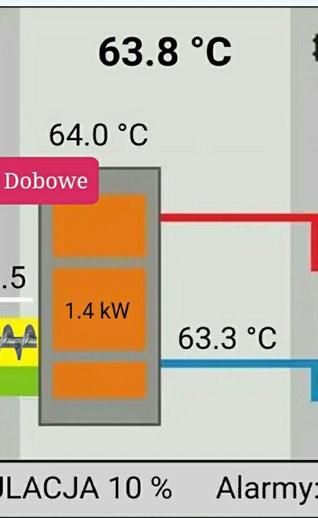

50° na powrocie to 65° na kotle? Nie ma takiej potrzeby, gdy instalacja prawidłowo zrobiona. Mam jedną instalacje w której delta na poziomie 0.5-1 ° ,druga instalację w której ochrona powrotu przez zasobnik CWU delta ok 4-5°. Fotka przedstawia właśnie deltę : Przy okazji mam pytanie, jaki skutek będzie gdy zmniejszymy moc kotła wpisana w SKZP np faktyczna moc kotła 15kw a wpiszemy 12kw. Co uzyskamy przez taki trik? ef5ad8dc21399261c3262d3767cc6ed7.jpg&key=aad6cdd3b33c7e01032081e405ed43855dff8127263e25df32addf8889647364

U siebie mam ochronę powrotu przez CWU i deltę mam na poziomie max 5°. Mam 4D bez kotłowej, pompa CWU chodzi nonstop. Zrzut ekranu który wrzuciłem poprzednio to z instalacji u mojej żony dziadków, ochrona powrotu ze sprzęgłem, i pompą kotłową. Pytasz jak to wygląda. Otóż zasilenie CWU wpięte między kocioł a 4D wraz z pompą, powrót z CWU zaś wpięte na powrocie do kotła także między 4D a kotłem. Pompa CWU pobiera z kotła temp taka jaka jest na kotle i praktycznie taka samą wrzuca w kocioł z tym że zmieszana z wracająca z 4D spadek temp wracającej do kotła max 5 ° a wygląda to tak 54d85a4f20185759619fcf83a2c75336.jpg
Czyli wode nagrzewasz do 60 stopni bo taka idzie ciagle z kotła

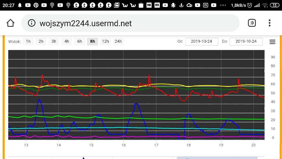

Dokładnie tak, w CWU mam ok 60° jednak domownicy nauczeni i nie ma z tym żadnego problemu. Fakt jest to mały problem, w planach jest przeróbka,ale brak czasu. Co do ilosci spalania opału. Gdy powrót kotła chronił tylko 4D , huśtało mocno kotłem, i glupial strasznie spalał sporo więcej. Jednak metodą prób i błędów spalanie spadło i wyrównało pracę ,jako ciekawostka zastosowanie zawirowywaczy zmniejszyło mi spalanie o ok 2-3 kg na dobę. Na chwilę obecną gdy za oknem ok 10° wykres mam taki: a modulacja średnio na dobę ok 16%845c23334dedd9d156d0e232cc915820.jpg
