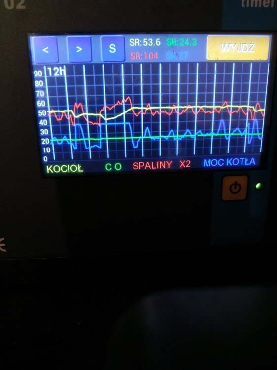

Czy to normalne ze kociol po wyjsciu z czuwania i spadku temp o 0,5 °C ponizej zadanej z ustawionej u mnie minimalnej modulacji 12% wchodzi od razu na 75%? Dynamika na 4
Zobacz w opcjach powrotu jak masz ustawione wzmocnienie modulacji.
Wzmocnienie na 1 ale ochrona powrotu wyłączona bo pracuje pompa kotlowa
Wzmocnienie działa pomimo wyłączenia ochrony ale przy wstawionej na 1 to nie powinno chyba tak podbijać modulacji, hmm... dziwne.

Zależy o ile spadła temperatura powrotu, jeśli kilka stopni, to szybko podbija modulację.
Ustaw wzmocnienie na 0, to nie będziesz miał takich skoków modulacji.
Ta ochrona działa na sposób uprzedni tzn. skoro spada temperatura powrotu o kilka stopni, to za chwilę spadnie również temperatura kotła, więc sterownik wcześniej wchodzi na wyższą moc, aby zapobiec większemu spadkowi temperatury zadanej kotła. Bardzo przydatna funkcja, ale wymaga obserwacji i dostosowania do potrzeb konkretnej instalacji.
Edytowane przez Jockey
Dalem na 0 a pompa kotlowa na którym biegu powinna pracować? Mam na 1
