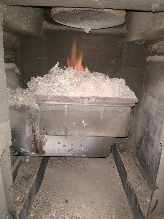

Tak wygląda palnik po ponad dobie. Trochę spalanie mnie satysfakcjonuje bo dziś przekracza 9 kg ( w nocy -1)Wczoraj pokazywało 8kg. Jak patrzę na niektórych wyniki po 6 kg na większych metrażach to włos siwieje. Bo co będzie zimą
@aikon91 jaki masz metraż ze 9 kg to słabo? Ja mam 235 m , 15 grzejników i teraz spalam ok 25,26 kg /doba a zimy jeszcze nie ma:( Szukam i szukam rozwiązań ale nie wiem czy to już nie jest kres...:)
@aikon91 no jest postep . Podaj jeszcze ile masz powietrza może być foto przy maksymalnej modulacji ,tej w kagancu . A przesyp masz poprawny ? Póki nie będziesz miał dobrze ustawionego przesypu nie ma co brać pod uwagę tego wskazania .

Przesyp powinien być dziś skorygowany. Wsypalem 20 kg  i jak zdarze wrócić do domu zanim poziom opału nie " minie kreski" to poznam wynik.
Przy kagańcu na 30 powietrze chyba 11-13, nie jestem pewny a teraz nie mam dostepu
@aikon91 no właśnie co do powietrza . Po pierwsze mozesz mieć teraz za mało paliwa . Nie widać tego ale jest możliwość odkrycia górnych otworów napowietrzajacych . Zostaw chwilowo to powietrze a podnies mu kaganiec do 40 . W całej tej magi jaką stworzyłeś chodzilo O to by prawidlowo zaweglic palnik . Jak juz będzie prawidłowo uweglony to trzeba mu dac prawidlowo powietrza . I nie wazne że w zakladce powietrze bedziesz mial ustawione np 60% . Ważne żeby w kagancu mieć Koło 20/25%. Druga opcja to podnieś moc w górę .to też da wiecej paliwa ale tu zas trzeba podnieść powietrze do wyżej wymienionych wartości.Aha i płomień jest blizej podajnika tak widać na foto moze to być powodem braku wegla ,lub najzwyczajniej ten typ tak ma. Jest światełko w tunelu ,to w drogę :)

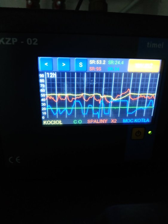

Kaganiec do góry na 40. Powietrze min jest 8% a przy modulacji 40 ustawiłem 21%.
Modulację z 10 podniosłem na 15%
Wykres z modulacja min 10
Film drugi wyglada całkiem ok . Biorąc pod uwagę co to za palnik i  w czym siedzi . Uznal bym te ustawienia za wyjściowe :) . Spisz je w trzech kopiach I się ich trzymaj .

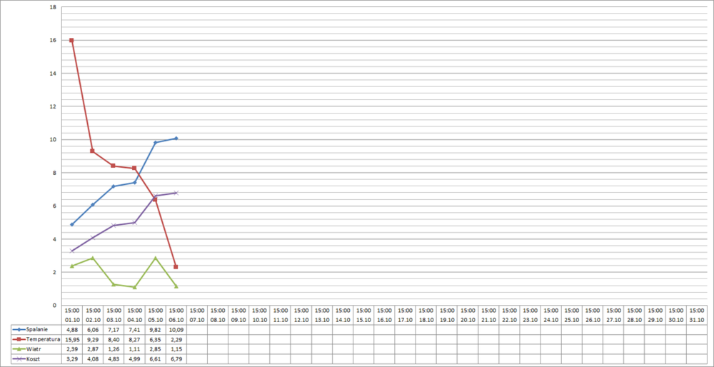

Temperatura na zewnątrz spada więc spalanie musi wzrosnąć :)
U mnie spalanie w październiku wzrosło z 4,88 kg do 10,09 kg.

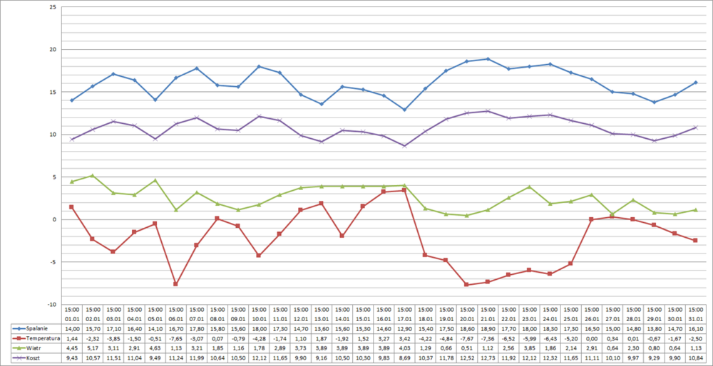

W minionym sezonie grzewczym najzimniej było w styczniu.
Tak prezentowało się spalanie w moim kotle.
Legenda:
- spalanie to dobowe spalanie
- temperatura to średnia dobowa temperatura na zewnątrz
- wiatr to średnia dobowa prędkość wiatru
- koszt to koszt spalonego ekogroszku
Jaki metraż ogrzewasz?
