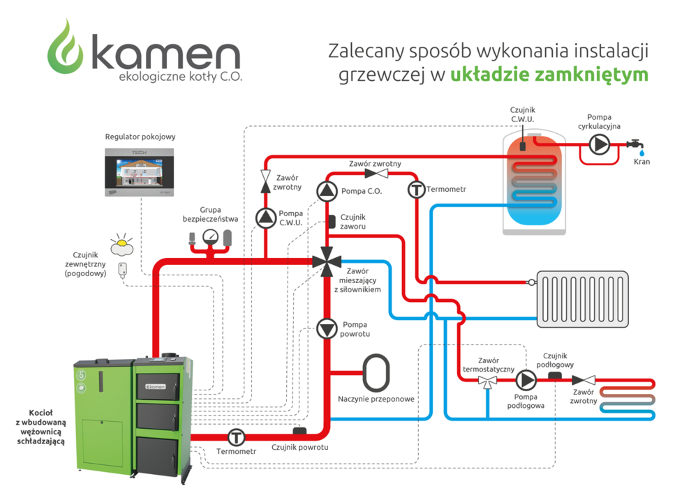

Zrobiłem taki prowizoryczny rysunek jak u mnie to wygląda. To żółte to ostatnio zamontowany tzw bajpas, dzięki niemu mam powrót delta 6*. Gdy tego nie było to na kotle nie ważne czy 50/55/60 powrót zawsze w okolicy 26. Grzeję samą podłogą, kaloryfer na schemacie to drabinka w łazience oraz przy wejściu z których korzystam tylko w mrozy.
Gdybym zastosował na wyjściu z kotła zawór 4D spisywał by się jak ten bajpas czy zupełnie inaczej?
Stosując schemat poniżej można zaoszczędzić opał czy metoda działania podobna?

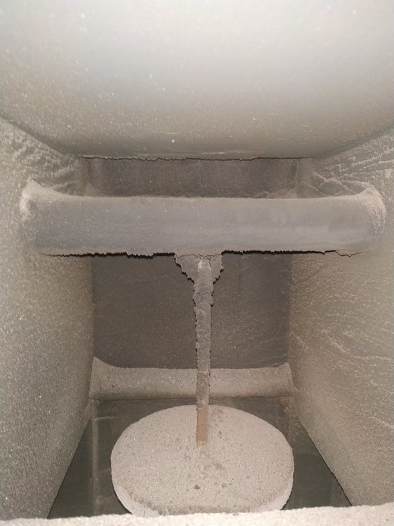

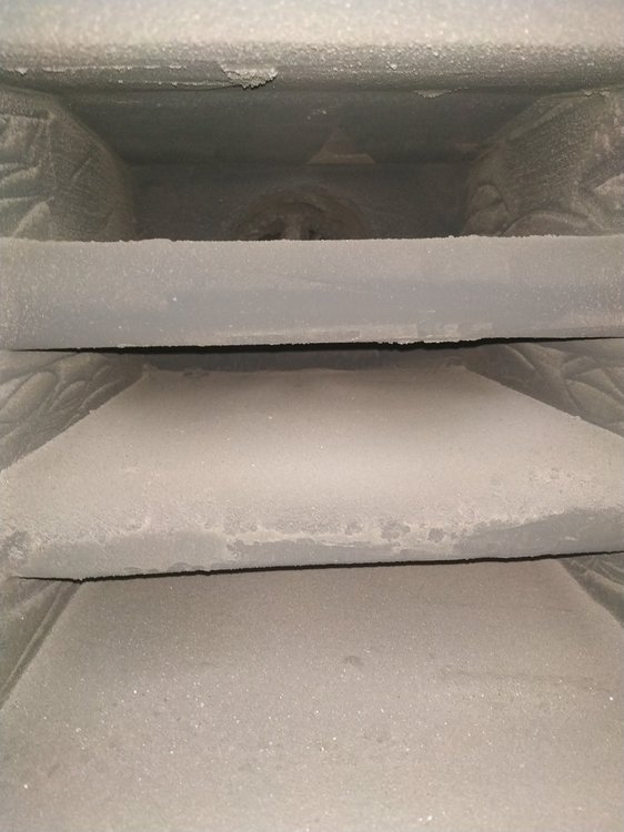

Niestety skzp nie chce uczynić u mnie cudów. Spalanie masakra dziś 12 kg. Zaczynam myśleć że jest instalacja tak spieprzone że taki ster nic nie da. Wychodzi chyba brak zaworu 4 d.
Palę od soboty a w kotle tak . Dogrzałem powrót ale nie wiem czy nie kosztem spalania. Mój bajpas podnosi chyba spalanie tak jak włączona pompa cwu na stałe. Mimo że boljer z 7 m od kotła.
Takimi fotkami z dwustanu byś się nie pochwalil :) . Pamietaj że masz,za wielki palnik w tym kotle . Masz go też ustawionego tak pi razy drzwi . @Pieklorz pisał że strach go wkładać do kotla 17kw , ja czytałem o wiekszych i też był ciężki do ogarniecia .  Musisz go powoli zaweglac , to co udalo się osiągnąć poprzez ograniczenie mocy oraz modulacji było wyjsciowe . Wyjsciowe by nie było znów sypania grochu do popielnika . Zwiększaj mu stopniowo moc kotla . Póki co zostań na kagancu . Tam się pali garstka wegla ze zbyt duzym powietrzem . Niestety lub stety trzeba go powoli ogarniac by dojsc do granicy w której to będzie działało na tyle dobrze że nie pozamiata tym kotlem . Czy dwustan lepszy hmm nie, ja jestem zadowolony z pidu i czystosci . Lepsze spalanie no pewno że jest bo sie pali nie dobija I czeka tylko sie pali . U Ciebie dwustan dawal rady ponieważ ten wielki palnik z wielką japa tylko sie bujal . Ledwo co osiągnął zar już byla temperatura bliska zadanej I znów przechodzil w czas oczekiwania . Ogarniesz go A sam zobaczysz że będzie lepiej . Tylko tu trzeba czasu . Na mojej starej rynnie też mialem przeboje . Jakies rury stawialem na niej to jakies nad palnikiem cuda wieszalem typu tortownica,tarcza,psia miska . To pomagalo sklamal bym pisząc że nie . Jednak do końca nie było jak trzeba . Poszlo wiele czasu na osiągnięcie w miare zadowalającego spalania oraz czystości w kotle . A wystarczylo zmienic palnik kilka pstrykniec w sterowniku i jUż jest dobrze . To moja pierwsza styczność z retorta . Pierwszy raz w ręku mialem ten palnik a dwa dni później pracował jak należy :) . Ty masz tego pecha że nie możesz pozwolic temu palnikowi osiągnąć jego minimum sprawności ponieważ moc jaką będzie w tedy generowal nie zostanie teraz odebrana .
Z tego co pisał @Pieklorz Zrozumiałem , że mój palnik tylko z pozoru jest wielki ale w 17 kw średnio da radę. Może być dużym błędem że kolejny sezon kupiłem za mocny groszek
Raczej nie dawal by ci namiarow na zmiane korony ,slimaka i co tam było jeszcze . Ten palnik jest wIelki i przez to nie można z nim zejść nisko mocą.
Fakt środek mocno przyrośnięty sądzą mam mimo że nie odstawia się. Powietrze mam typowe dla dmuchaw 80 w. Zakres 6-25
