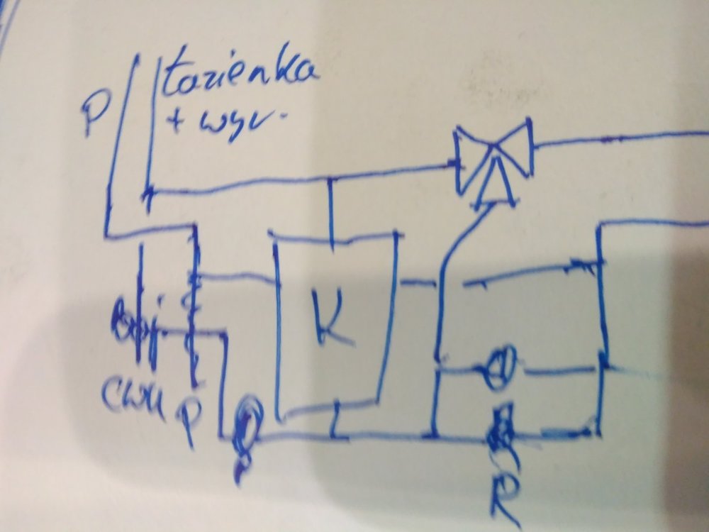

Pany mam pytanie, zmontowałem zawór 3D działa super, ale teraz sobię myślę czy by czasem nie zrobić obiegu kotlowego przez bojler, ale mam problem pompa działa na powrocie i druga też by tak raczej była bo tak jest miejsce. I teraz czy jak obie będą na siebie dmuchać to czy na trojniku przy piecu nie zrobi się jakieś dziwne cisnienie czy coś ?
powrót mam ok 37st przy zasilaniu 60,
Edytowane przez loko00
Looko00 ja mam podobny układ tylko zamiast zaworu 3d mam 4d i na powrocie mam pompke jako kotłowa za zaworem 4d też jest pompka. A na drugim obiegu jest cw i też jest pompka na powrocie i nic się nie dzieje
yhy.
czyli jakbym wstawił na powrocie tylko z bojlera pompę i wpiął zaraz pod piec kuku by nie było
Nie poprostu bedziesz miał lepiej dogrzany powrót no i szybciej będziesz miał dogrzewaną wodę na cwu.
Taka pajęczyna na tym rysunku, że nie mogę się połapać. Ale jak załączysz te pompki to poprostu CWU będzie miało taką temp. jak na kotle i powrót będzie dogrzany.
I jesze jedno pomyślał bym o zawrach zwrotnych na obu powrotach za pompkami ponieważ jak wyłączysz jedną z nich morze się okazać , że druga pompka morzre dogrzewać przez powrót drugi obieg.
no czyli się zrobi układ kotłowy przez bojler,
będą na bank kulowe, żeby w razie czego przełączyć cała inst. na grawitację, tak typowo awaryjnie, a pompy będą na stałe a latem zawór halt i tylko cwu
Instalacja jest prosta ale ciężko to narysować jak masz w pracy 1 kolor dlugopisa,

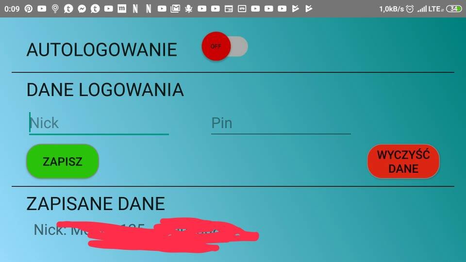

Oldek no to nie łam, a głosuj sobie na kogo tam chcesz. A ja zapytam przy okazji co jest grane z autologowaniem na stronce Wojtka ale z apki od Carlo291d7096f8216afc4856877b9fb835b6.jpg
A co to za apka?
